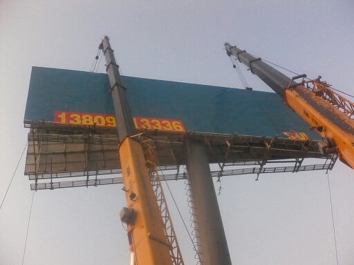

工作照
两兄弟台吊
两兄弟台吊

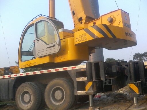

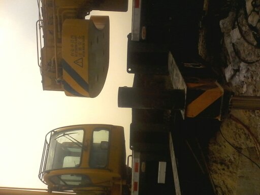

场地位置不是很好
场地位置不是很好

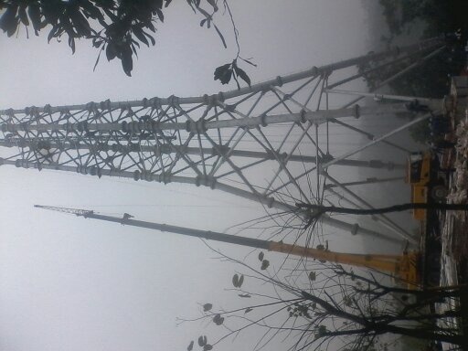

渺小的K5
渺小的K5
发表于 2013-6-25 21:32 | 显示全部楼层
腿子咋不伸出来呢 牛啊

发表于 2013-6-25 22:17 | 显示全部楼层
一个K5办理

楼上有吊广告牌事故
发表于 2013-6-25 23:00 | 显示全部楼层
是不是在高速路边的广告牌

 楼主| 发表于 2013-6-26 01:03 来自手机 | 显示全部楼层
nuskin 发表于 2013-6-25 23:00
是不是在高速路边的广告牌
是的,你怎么知道?
 楼主| 发表于 2013-6-26 01:12 来自手机 | 显示全部楼层
开水浇花 发表于 2013-6-25 22:17
一个K5办理
艺高人胆大之高人也,其中一台车的大臂已经很弯,出臂34米,承重4吨多点,另外一台出臂31米,承重2吨,加上当天有阵风,我们积虑到停风的那一阵,才加大油门起吊的。一个K5?神人也!
 楼主| 发表于 2013-6-26 01:14 来自手机 | 显示全部楼层
夜愿G 发表于 2013-6-25 21:32
腿子咋不伸出来呢 牛啊
场地不允许,旁边是一条水沟,加上不是受力支腿,不怕!
