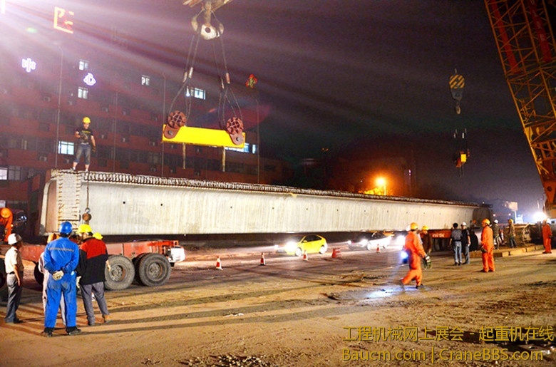

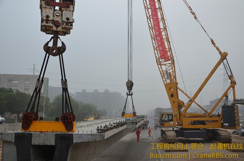

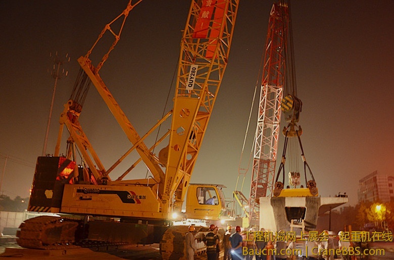

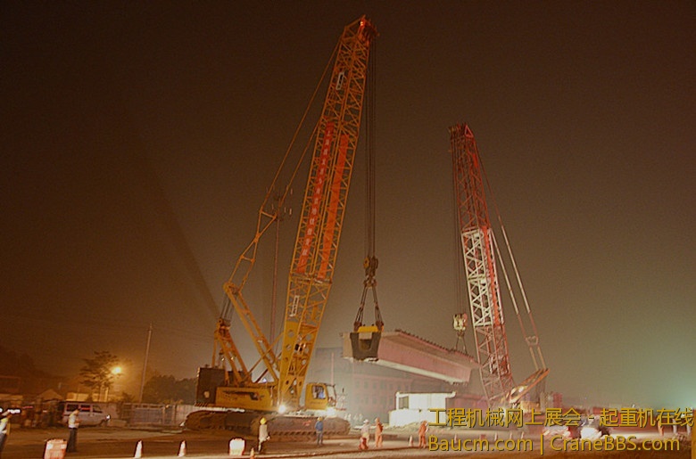

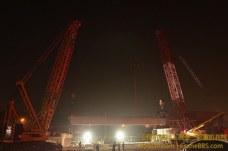

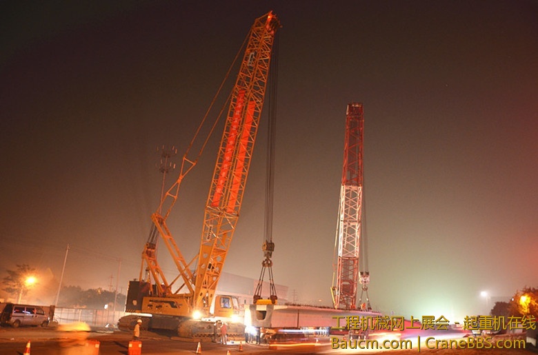

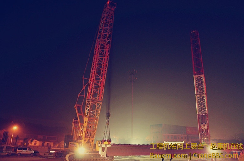

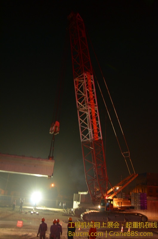

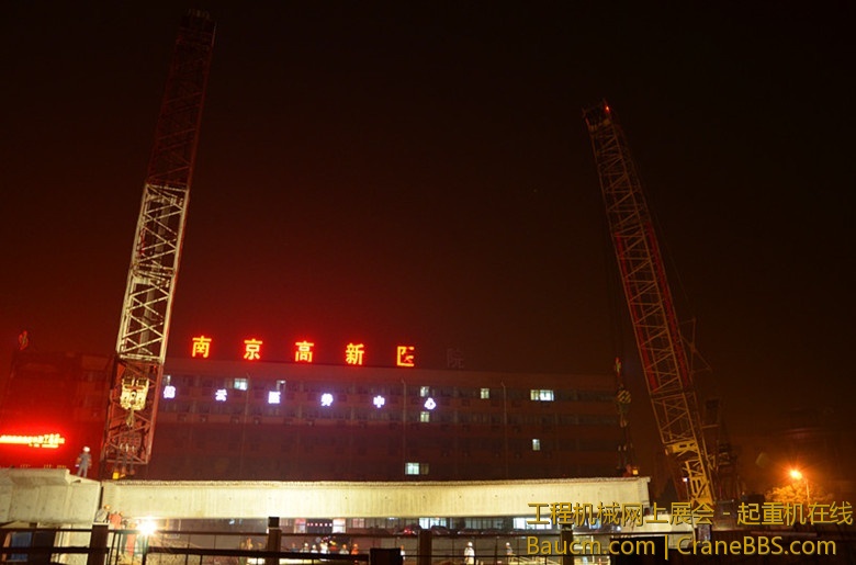

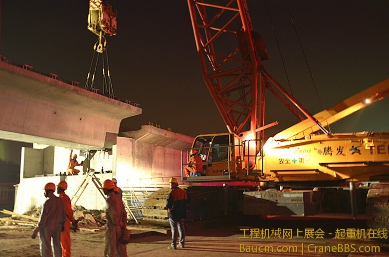

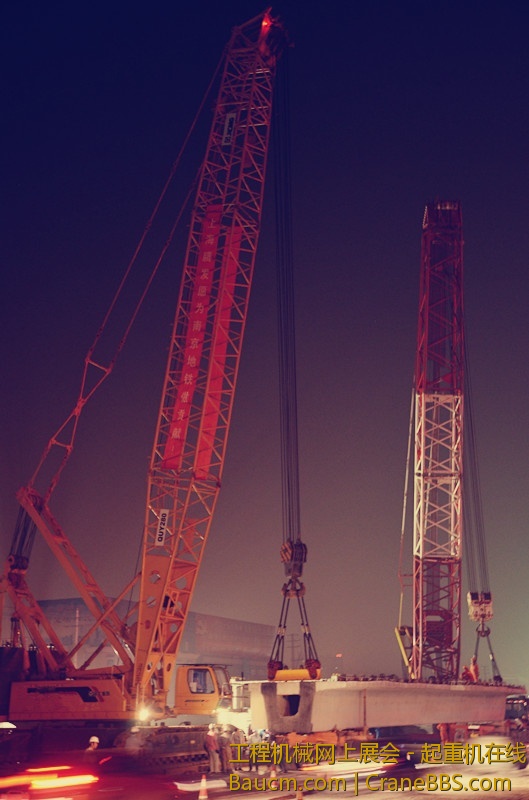

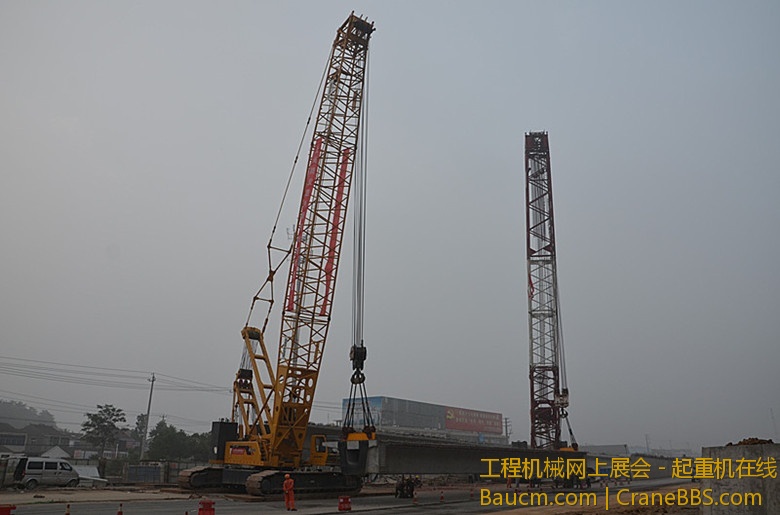

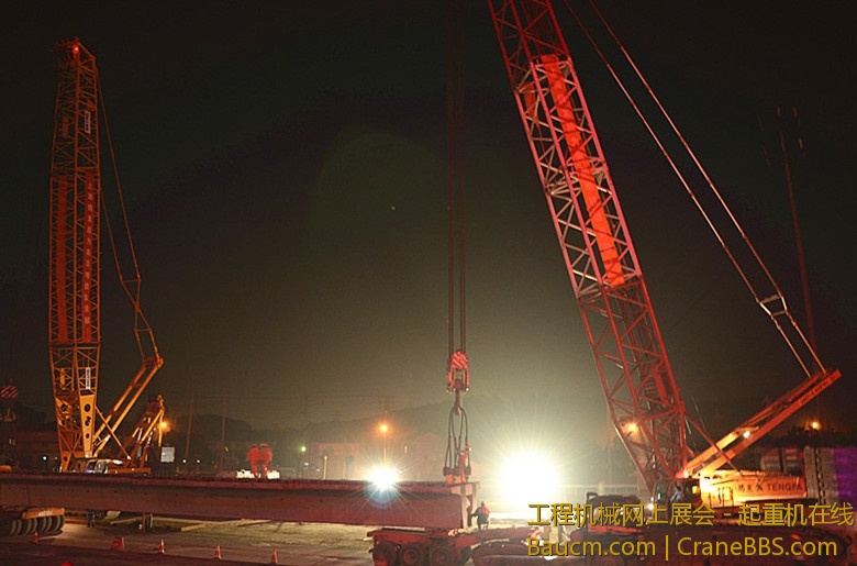

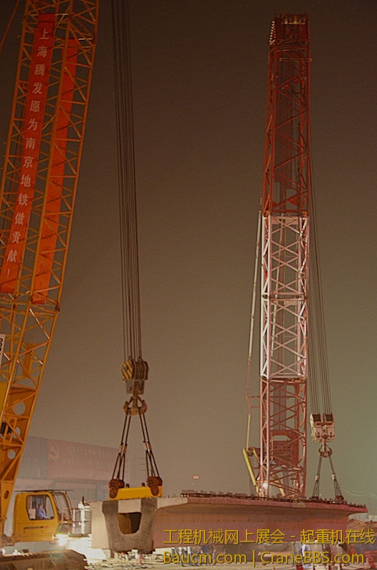

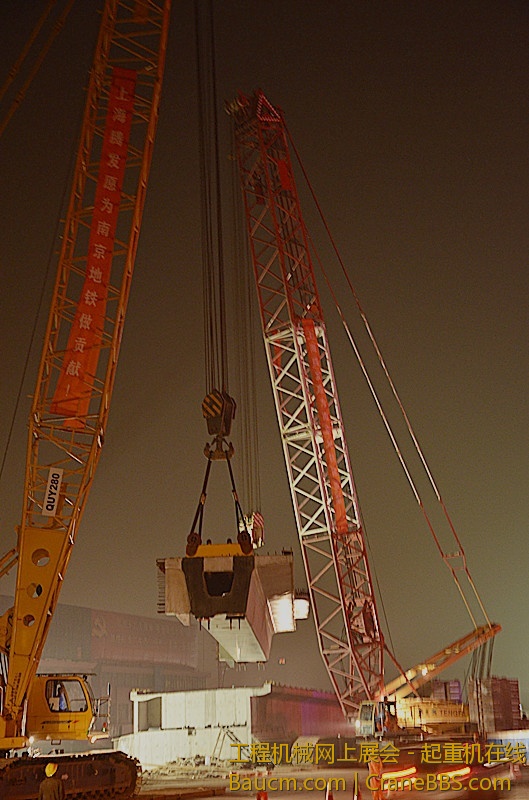

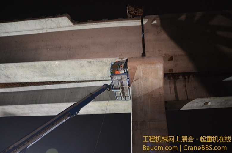

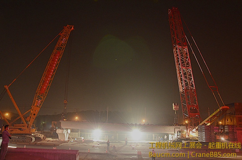

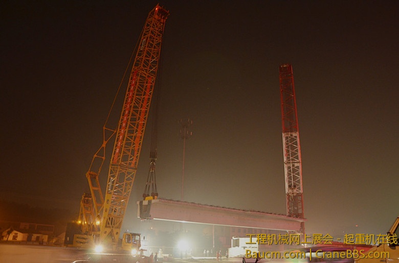

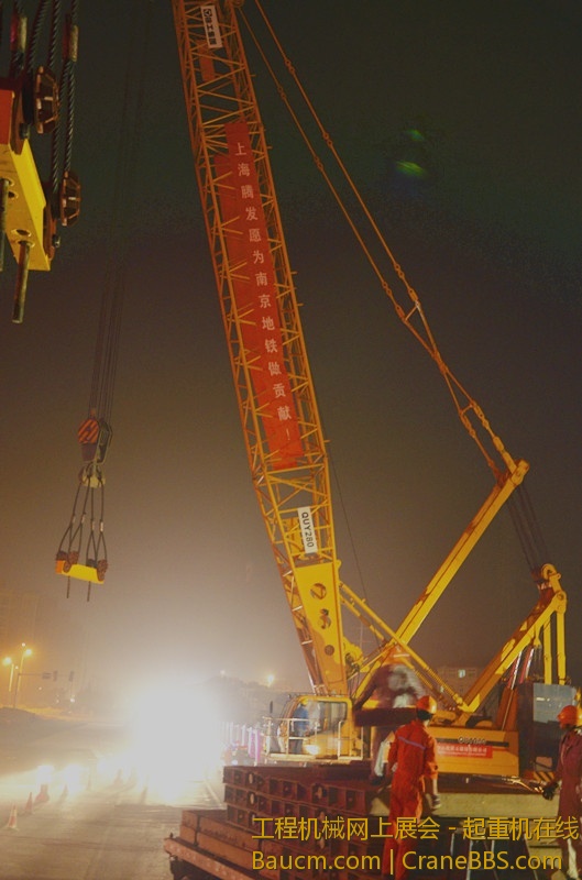

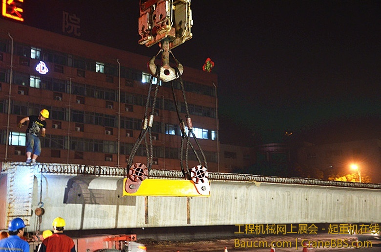

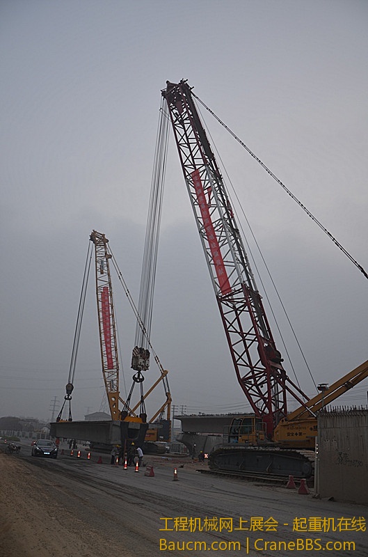

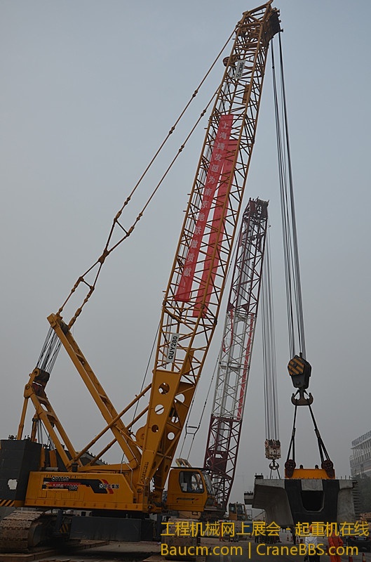

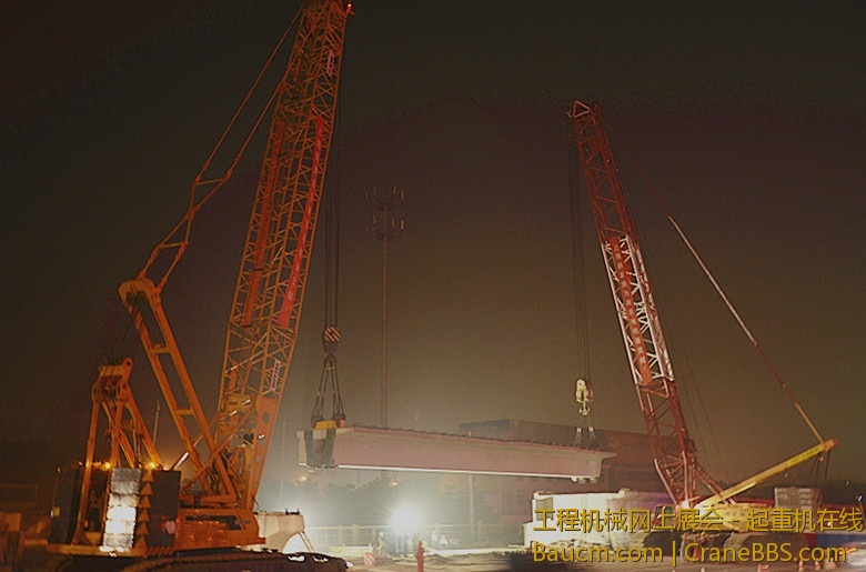

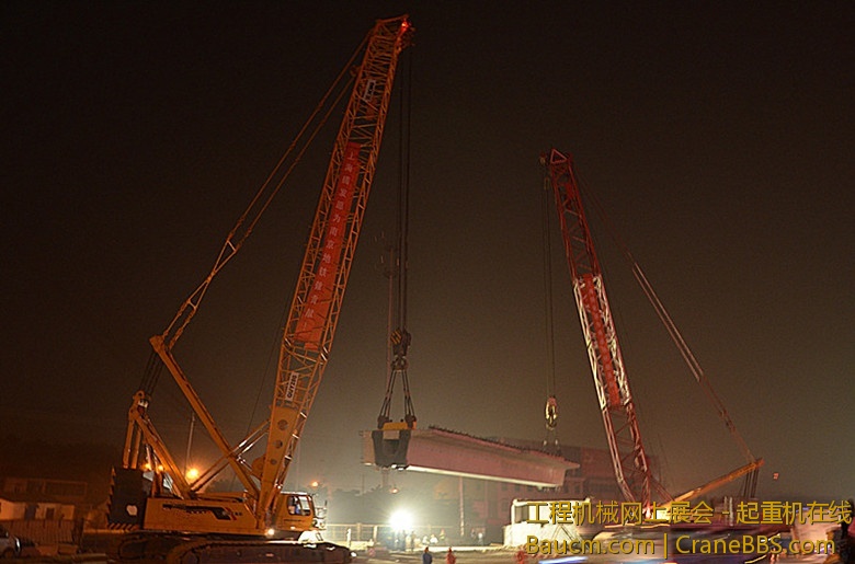

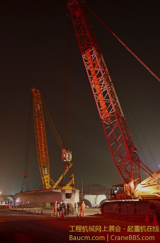

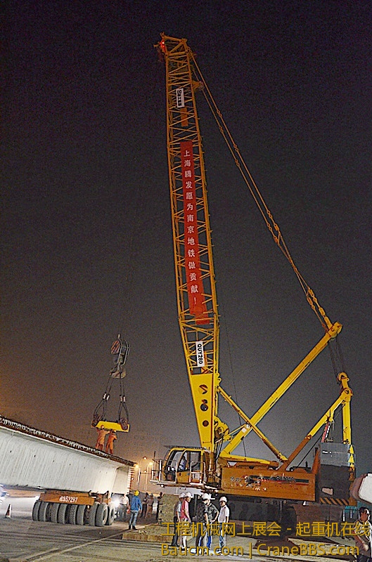

此次吊装选用CC2400-1(400吨)和QUY280(徐工280吨)双机抬吊。箱梁重230吨,长32米,宽4米,

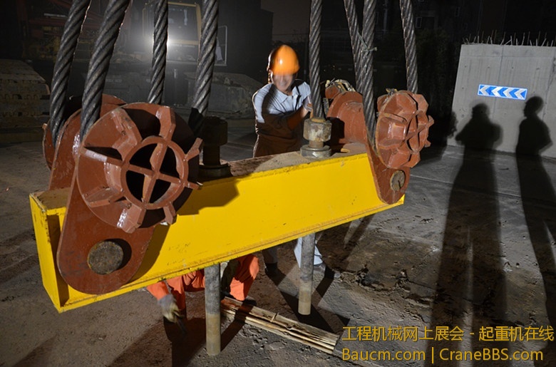

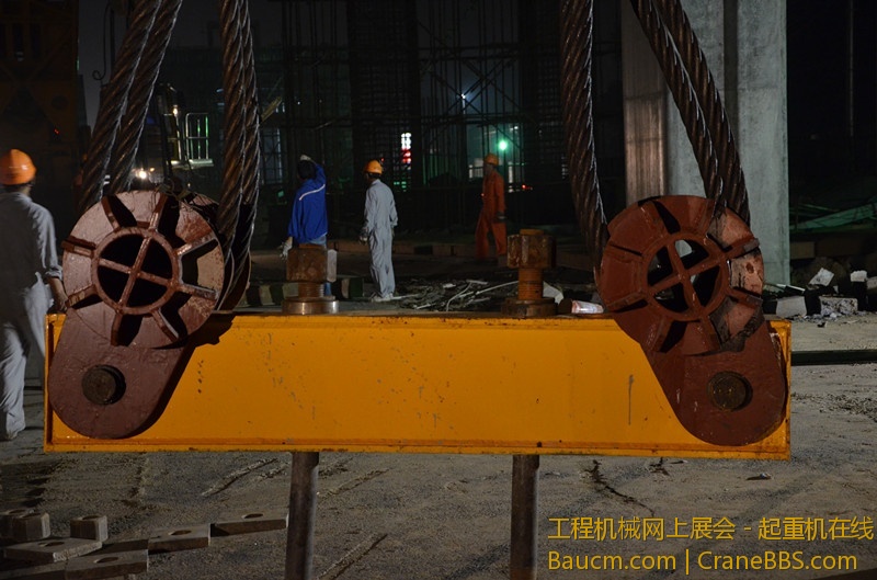

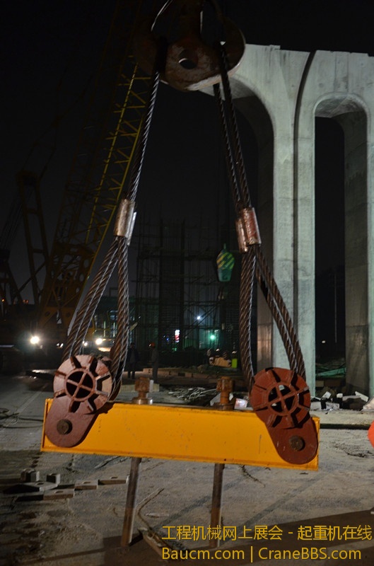

沙发!!顺便问下那个吊具是怎么回事??

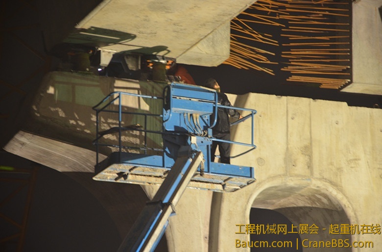

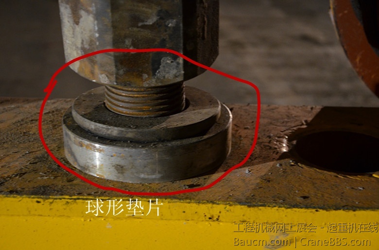

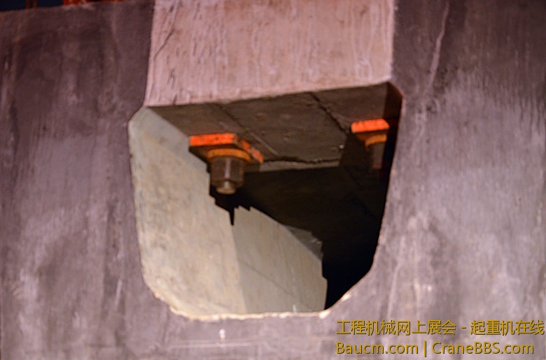

这个吊具是我们公司专门为这次吊装而设计的,因为这个箱梁重心是偏的,吊具上的两根螺杆是用来调节高低的以此来控制梁面的水平度。这种箱梁吊装上去后是有16根螺杆需要对口然后再灌浆的。所以控制好这个梁的水平度是相当重要的。

这吊具绝对是好吊具!!!!唯独那400吨的吊钩着实有点煞风景!!!是不是应该去去锈!!!刷点油漆吧!!!;P

呵呵,你没看这吊钩上少点什么吗?这是320吨的双钩,拆开就是两个160吨吊钩,为了转换方便上面的4快小配重没装(小配重把销孔给档住了),所以看上去很不舒服。德马格这点做的没利勃海尔好。

夜间施工,漂亮

支持发帖,建议施工人员穿戴具有反光标示物的衣服。

三个指挥的都穿了,没拍上去。:lol

看到钱哥了!呵呵!你好去换个好点的相机了,这个拍的不清楚!那个谁还穿着冬天的棉袄?:L400和280抬吊?你当300用?

上面的那个吊具属于平衡装置,主要是保持混凝土结构件在起吊过程中的平稳性!!
当然肯定是定制的!!!
不像一般的吊装索具配件

这吊具上面的绳子是多粗的?

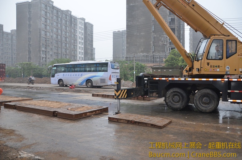

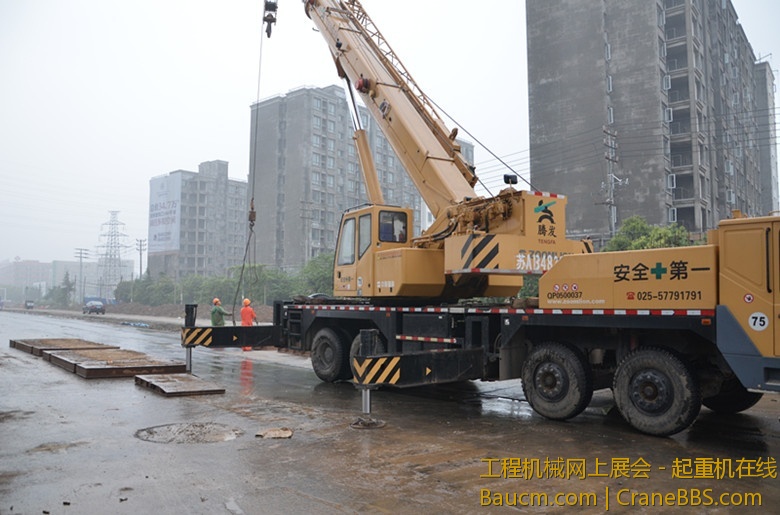

汽车吊干活不垫钢板,罚500元!
