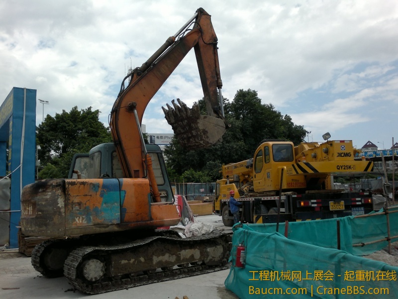

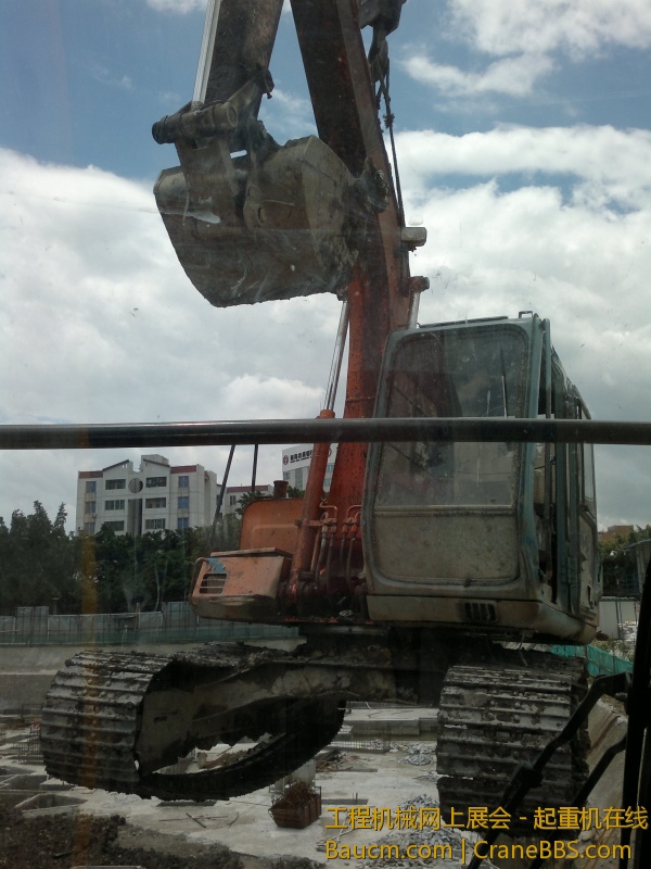

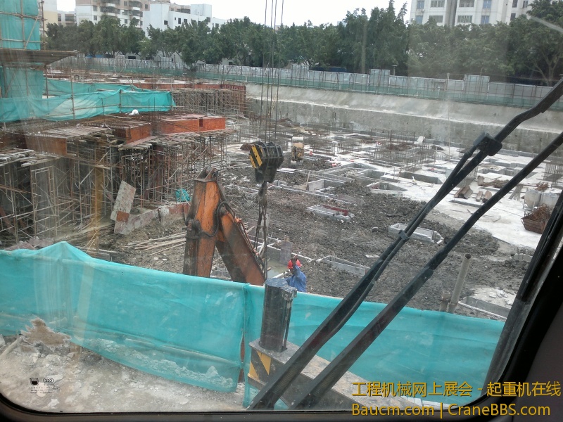

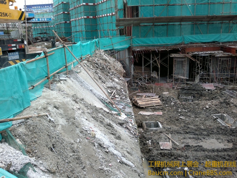

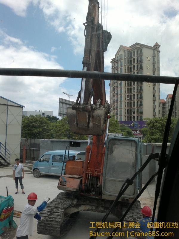

25K-II十米距离,起吊120挖机,额定7吨多,实吊11吨多,有点难度!若不是三点一线根本不够力。也是往上吊,可以小起一点看看车子是否够力,然后才敢吊上来,往基坑下吊那是肯定不敢的,那是多少未知数!一出什么状况就玩完。

有点危险  那地面是填起来的  要是地垮了一下就翻下去了

120才11吨?我上次吊那个将近15吨。

起坑不下坑好办些。

25K-11是不是先导的?

10米得超3吨
发表于 2013-6-27 21:43 | 显示全部楼层
斜角压腿45度,很强大
发表于 2013-6-27 22:35 | 显示全部楼层
日立还有这样的挖掘机?

我记得是14T吧!不太记得了!!
