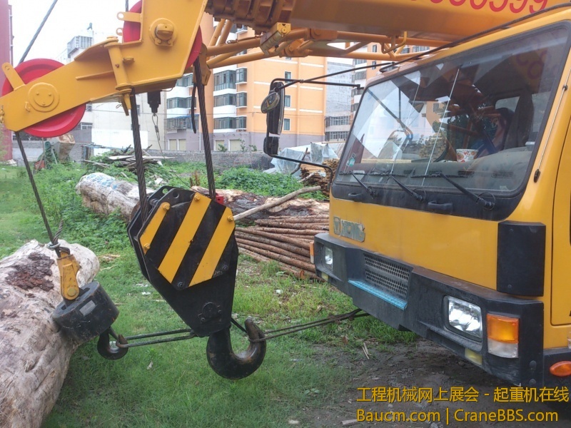

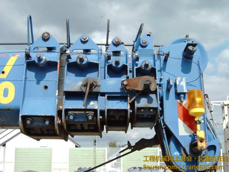

昨天看一个帖,看见小钩的钢绳头锁的不好 DSC_0083_jpg_thumb.jpg 看见老外锁绳头的方式很不错尤其是用在大钩上不会搞坏绳头,方便换倍率

第一张貌似35K5 对不对

对,好眼力

发表于 2013-6-27 21:32 | 显示全部楼层
第一张图大勾契子安反了!这样吃力不行滴!谁的车赶紧换过来
