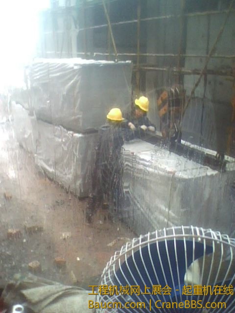

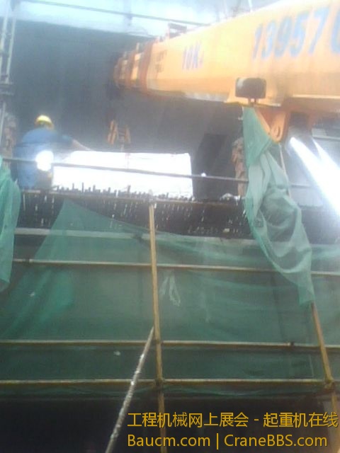

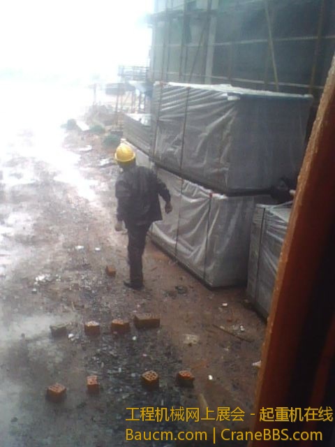

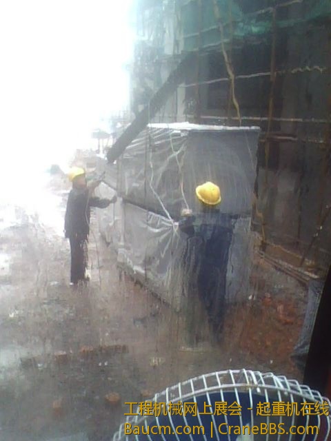

前天来了台16吨的,大臂太长吊不进去。起吊7件pvc板,最重一件3.23吨,一件1.5吨,5件3.1吨。起吊最远处8米,进二楼7米,窗子内空3.1米,货物+吊具+大臂+大钩3.1米吊到窗口只能伸大臂了,这钱难赚 130629755.jpg
 楼主| 发表于 2013-6-29 17:21 | 显示全部楼层
起吊8米的,车头翘了15厘米:lol

好大的雨,衣服都湿透了。

掉3T多伸臂吗??换我就不敢了
 楼主| 发表于 2013-6-30 09:38 | 显示全部楼层
aaalidsboy001 发表于 2013-6-30 09:27 static/image/common/back.gif
掉3T多伸臂吗??换我就不敢了
这是一大工程,一吊60平米板,总共1万多平米板要吊。我叫老板通知厂家,以后把板子改成2吨一件,刚好趴臂进去,不用带载伸臂了。
