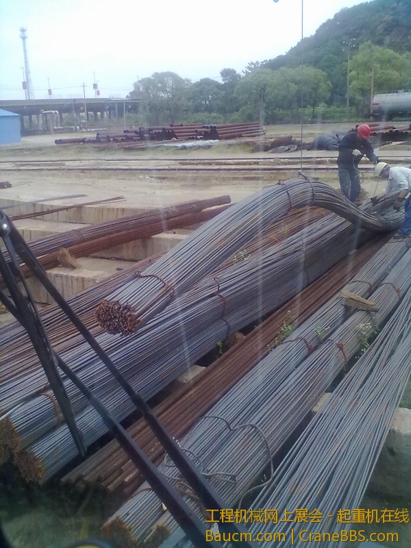

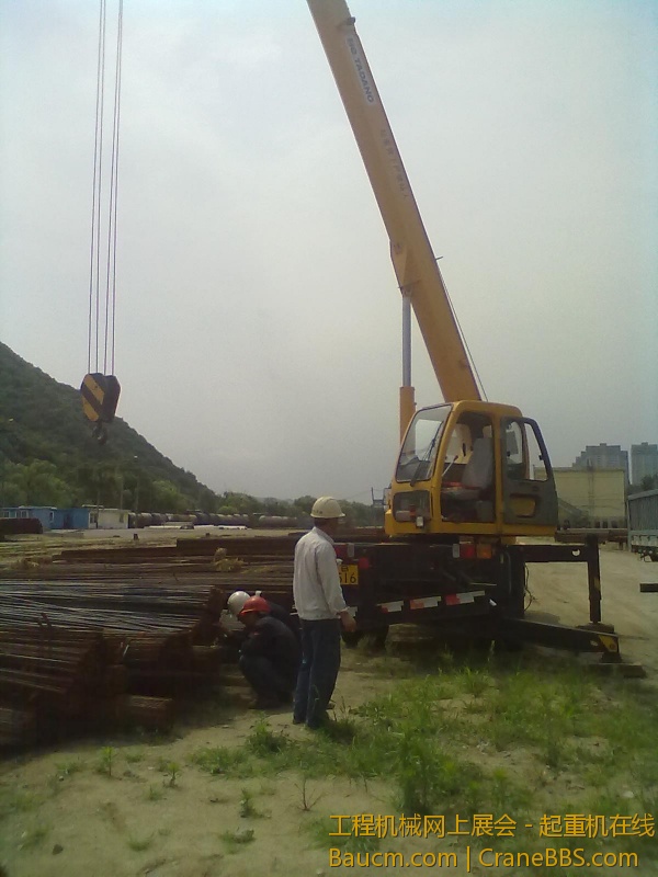

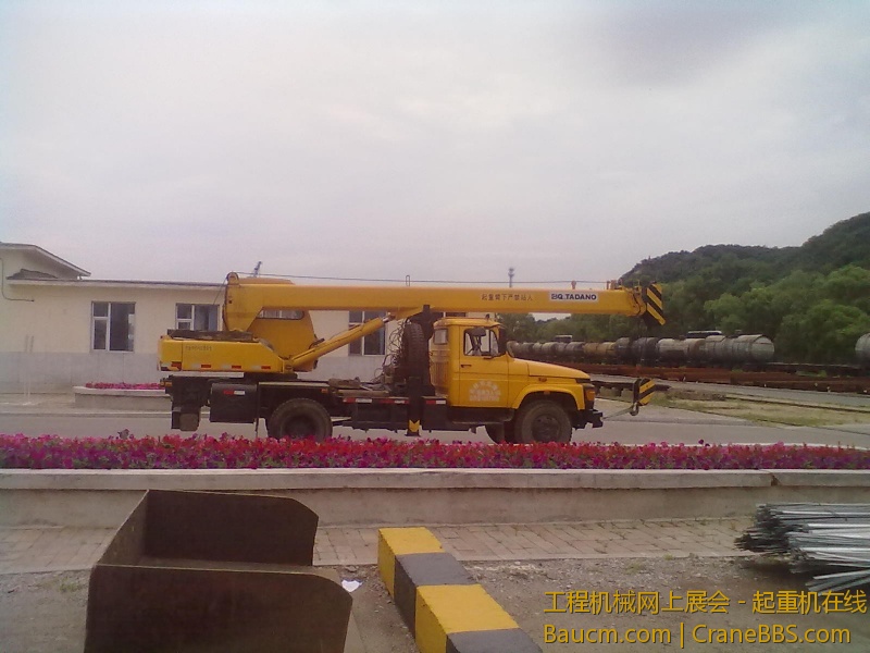

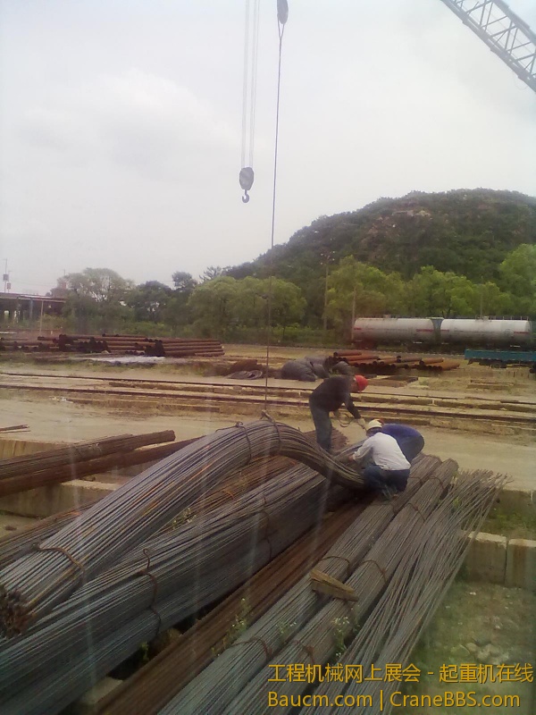

小8装点钢筋
发表于 2013-6-29 19:55 | 显示全部楼层 |阅读模式
201306262192.jpg 201306262193.jpg 201306262194.jpg 201306262195.jpg 201306262196.jpg 201306262197.jpg 201306262198.jpg 201306262199.jpg 201306262200.jpg 201306262201.jpg
发表于 2013-6-29 20:04 | 显示全部楼层

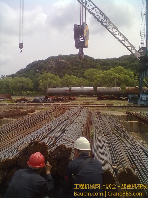

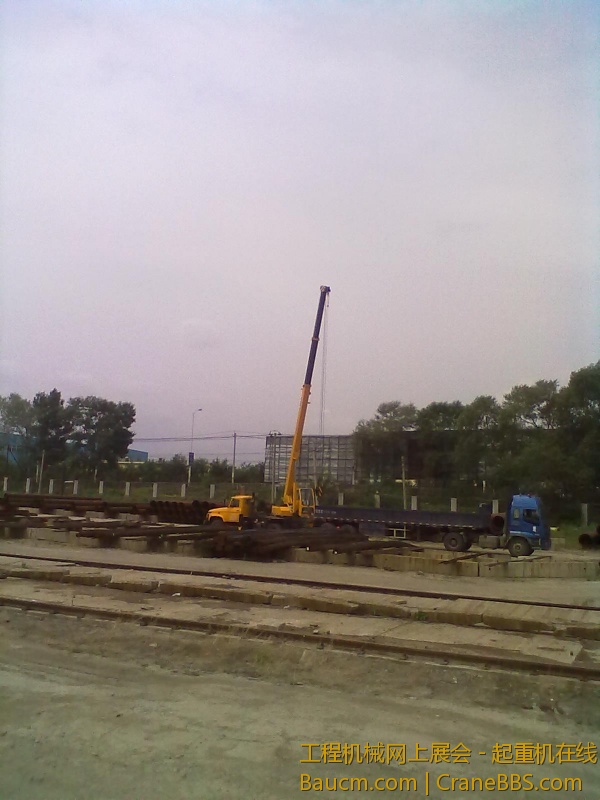

场地好点  其实小8装下钢筋也挺舒服
发表于 2013-6-29 20:05 | 显示全部楼层
20元一吨  前4后8一车卸下来500多块  个吧小时

这种支腿,这种场地,9米的钢材可以吊两件5吨左右

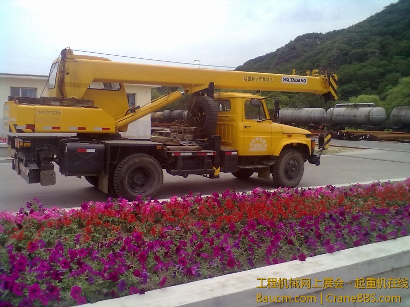

变幅平衡阀换过了吗,是什么牌的平衡阀。

哥们这是12米的

变幅平衡阀换过了吗,是什么牌的平衡阀。
原厂的我也没注意

吃力点吧~~
 楼主| 发表于 2013-6-30 20:01 | 显示全部楼层
liuxiaojiu 发表于 2013-6-30 14:34 static/image/common/back.gif
吃力点吧~~
还可以位置好不怎么费劲啊
