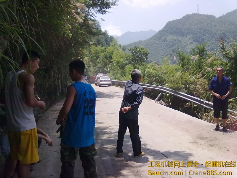

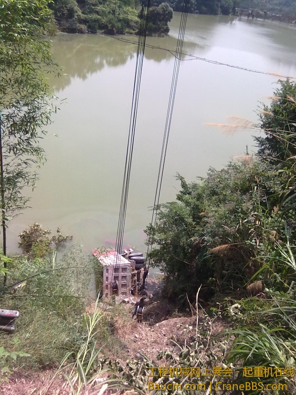

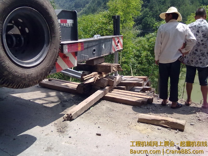

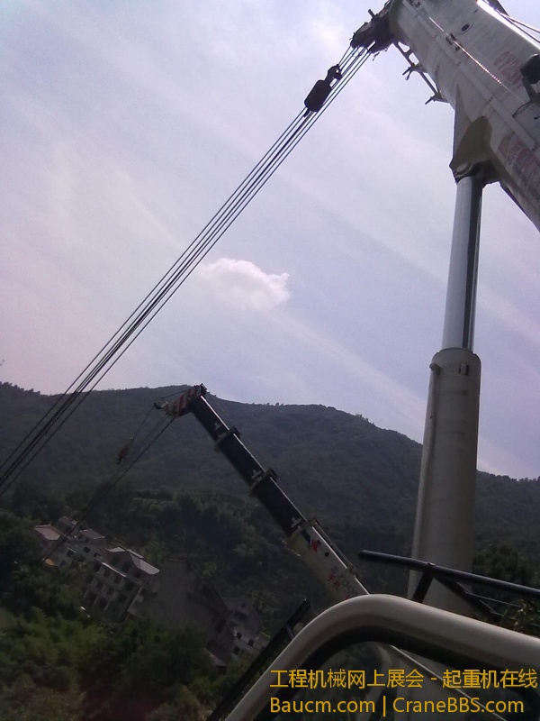

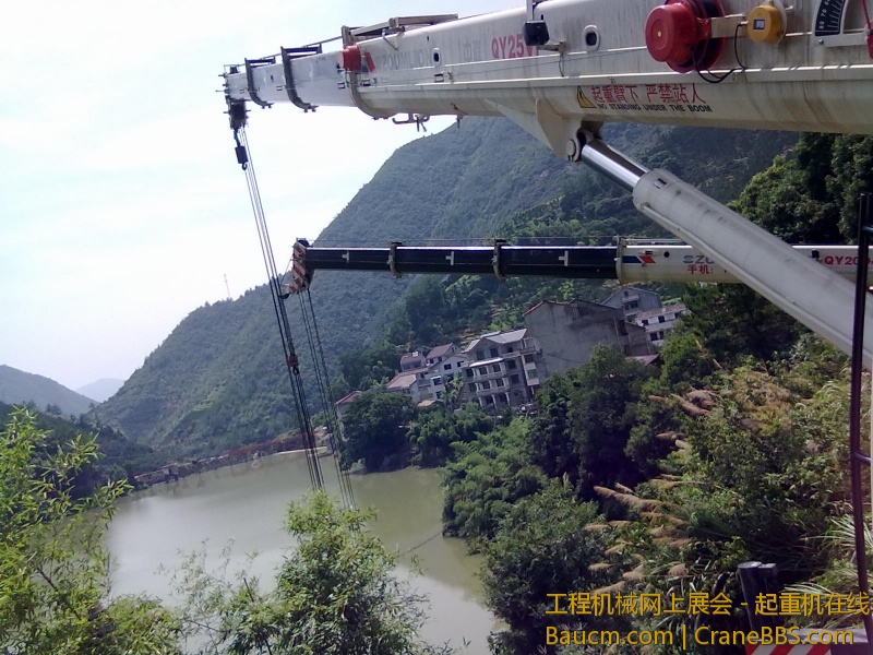

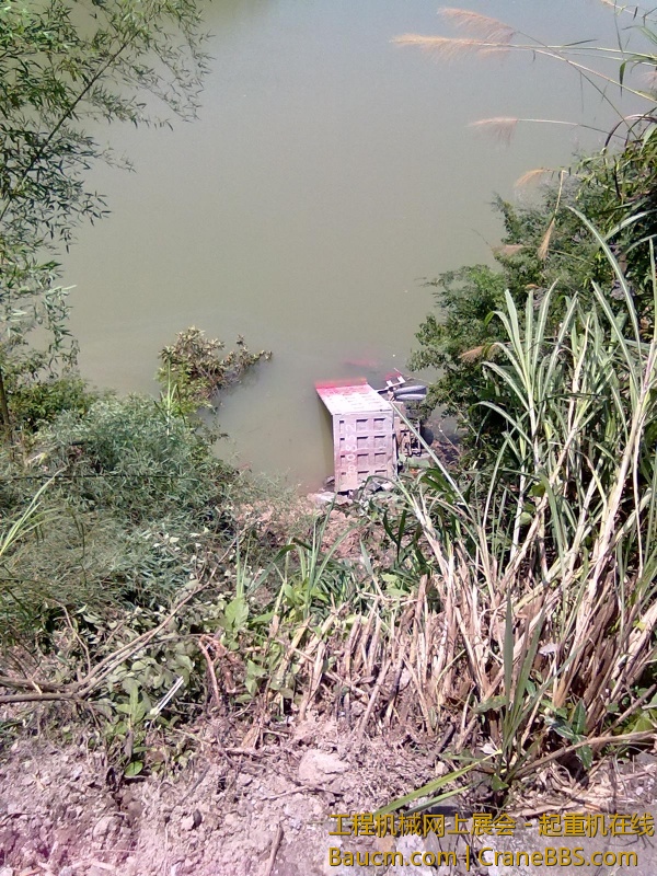

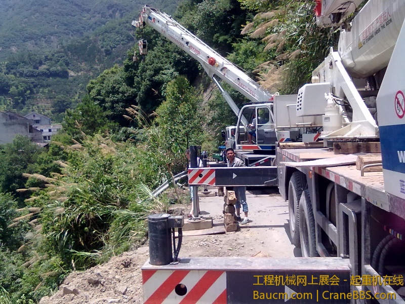

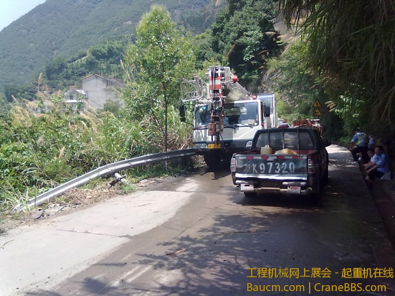

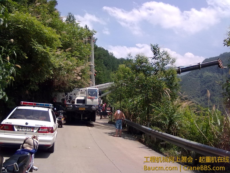

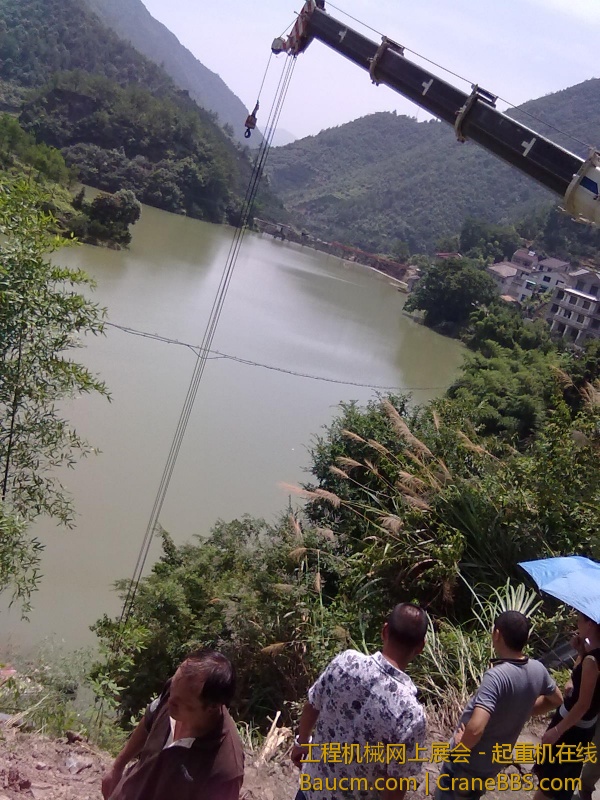

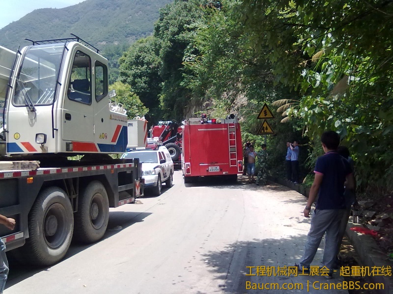

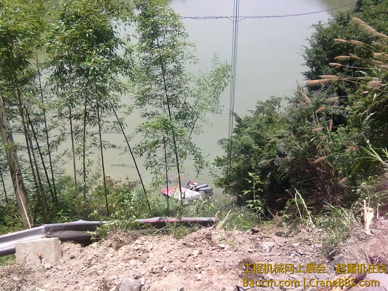

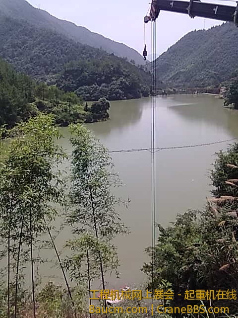

今天上午9点17分,接到交警电话说老鼠梯路段,发生一起后八轮方向盘失灵冲下30米水库中要我们赶快去救援(车上一人下落不明)。我们与最快的速度到达事故现场时间上午10点29分(一个25V一个20D),我们到的时候两消防车已经到达准备救援。因为车头在水里面就露出个车箱在外面。我们和消防队长商量出我两吊车先吊着车尾,防止消防官兵救援的时候,后八轮二次下落的施救方案。经过消防官兵潜水排查发现后八轮驾驶员还在驾驶室里面(驾驶员确定已经死),这时候从警车上下来3个人,嚎嚎大哭,经了解一个是死者爸爸,一个是死者妈妈,一个是死者怀孕了的老婆。死者和老婆还没有办理酒席的准备过年前办酒席的,谁知道飞来横祸。看着看着我鼻子酸了。经过两个多小时(时间中午12点47分)驾驶员尸体也搬上岸。因为是乡下小路,路面只有5米宽里面是石头墙壁所以吊车腿子不能完全打出来。我25V大臂抬到吊25T的地方吊到16T车子就翘了起来,20D抬吊20T地方吊13就翘了起来(20的腿子全部打出来了),两台车都到了极限就上来了几米后刮在峭壁吊后八轮就是不动了(后八轮自重16T多离路面26米左右)。考虑到自己的安全先放弃这次救援。明天再去选择其他方案在吊,方案已经有了,先听听你们的。吊那么多事故车第一次不成功。请SF们多多指教一下。

发表于 2013-7-1 21:31 | 显示全部楼层
全拉的屁股吗?怎么没拉上来
估计下面给钩住了!
发表于 2013-7-1 21:32 | 显示全部楼层
斜拉的太厉害 可能挂住了

 楼主| 发表于 2013-7-1 22:31 | 显示全部楼层
小亚哥 发表于 2013-7-1 22:25 static/image/common/back.gif
把绳挂好把臂收完主臂抬了硬卷
看最后的照片,我大臂已经抬到吊25T了。还是拉不动。

发表于 2013-7-1 23:04 | 显示全部楼层
从照片看。车转台后方还有距离。因该还可以往山边靠些吧-----斜拉不会卡绳,只要你别左右斜就好。但还有一个问题,可就是25在拉的时候臂出的短了-就算让你拉上来,你也没办法出臂,把它吊到路上来----

场地就那样,屁股刚刚好能转过来。右后方腿子下面一层木头中间铁板上面再木头,还打了副腿。右前方这能出一半多一点点打在水泥路边。只垫一块1米乘1米的铁板。

 楼主| 发表于 2013-7-1 23:13 | 显示全部楼层
yekuaile 发表于 2013-7-1 23:04 static/image/common/back.gif
从照片看。车转台后方还有距离。因该还可以往山边靠些吧-----斜拉不会卡绳,只要你别左右斜就好。但还有一个 ...
后面真没有距离,这都是拿锤子砸了些下来,才转过来。
