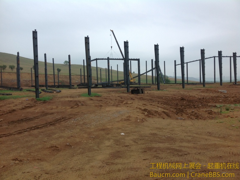

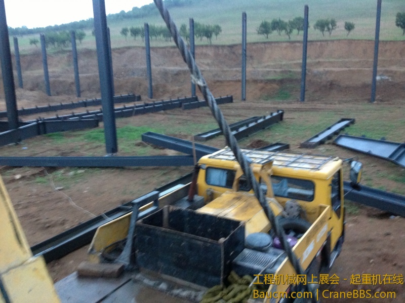

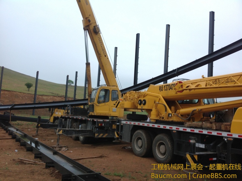

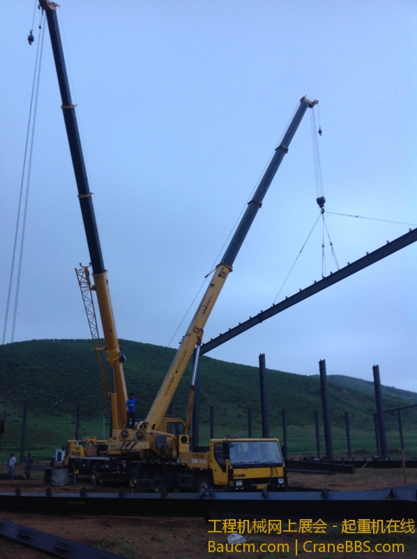

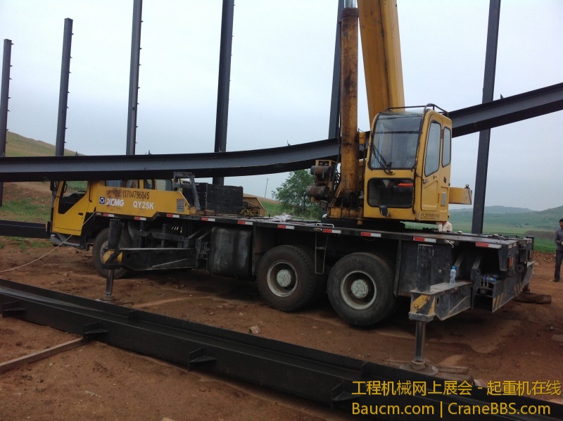

上午吊好的第一根梁,下午吊第二个的时候来了一阵风杯具了,第一根倒了,当时吊着的第二根梁上还有两名工人,幸好倒在了车上,大臂挡住了....当时工人都蒙圈了....那阵风很猛...!
还好损失不大....

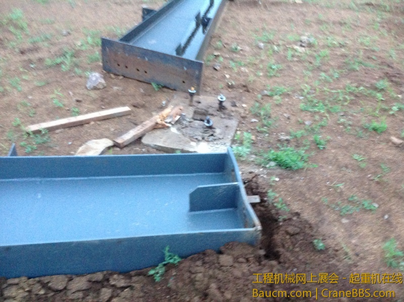

基础的螺丝没上紧,我断定。:victory:

感觉这些工人不专业,我觉得32米长的梁这么大,至少柱子之间应该是拉上的...

施工方已经跟我们达成共识,车没什么大损失,赔了些钱,这车06年的真没少出力了,打算想喷下漆,已经发来了原厂漆,这段时间太忙没时间喷。

工人和我们SF没事就好,车子可以修理,损失不是很大。

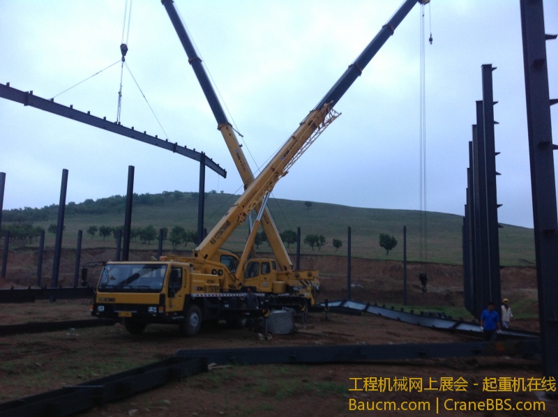

不是不专业~它是打算吊横梁上去再拉的~这样就好做好多~
发表于 2013-7-3 22:12 | 显示全部楼层
**啊,那么大的架子,居然才4个螺丝;P
发表于 2013-7-3 22:23 | 显示全部楼层
这样施工是非常危险的。特别要考虑气候。

节约工钱啊,不拉穿心管,随便来阵风都可能吹倒!拉怪管子 不用俩天 就怕出工~

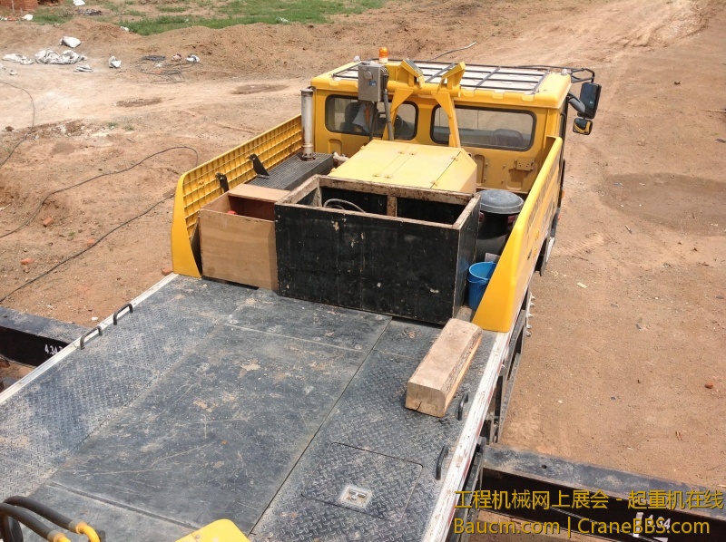

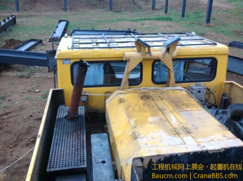

您第二张照片那台车,上车滚盘上边加装的啥啊,上车动力啊?

第一根没拉风绳?

;P 装钢丝绳的木箱子,自己做的....很实用

没有... 这第一根要是不倒的话,那天估计得安装到6根,6根安完在来这阵风的话.... 6根一起倒..何其壮观
