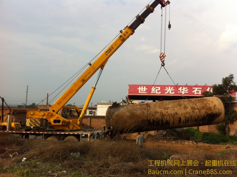

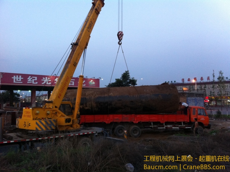

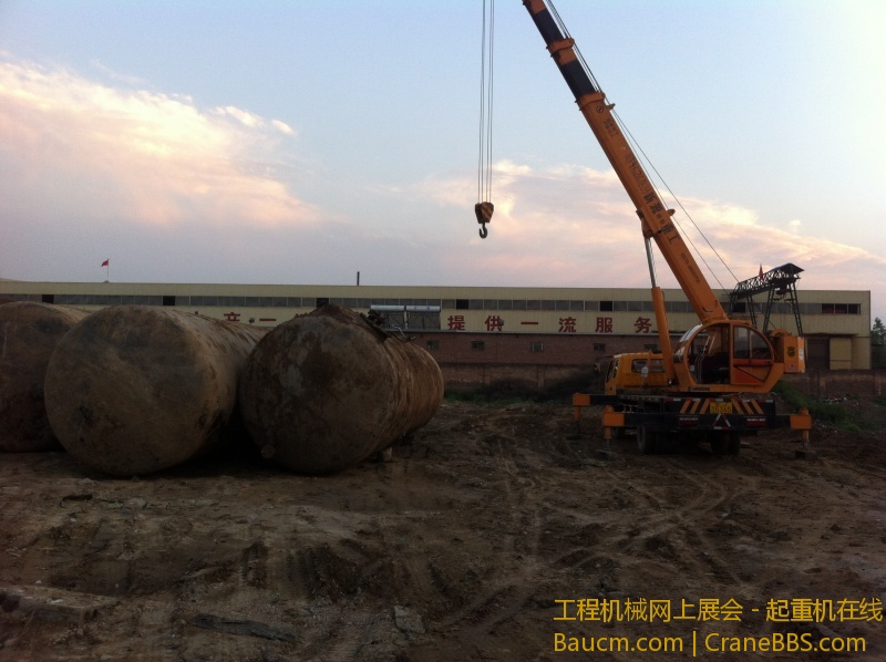

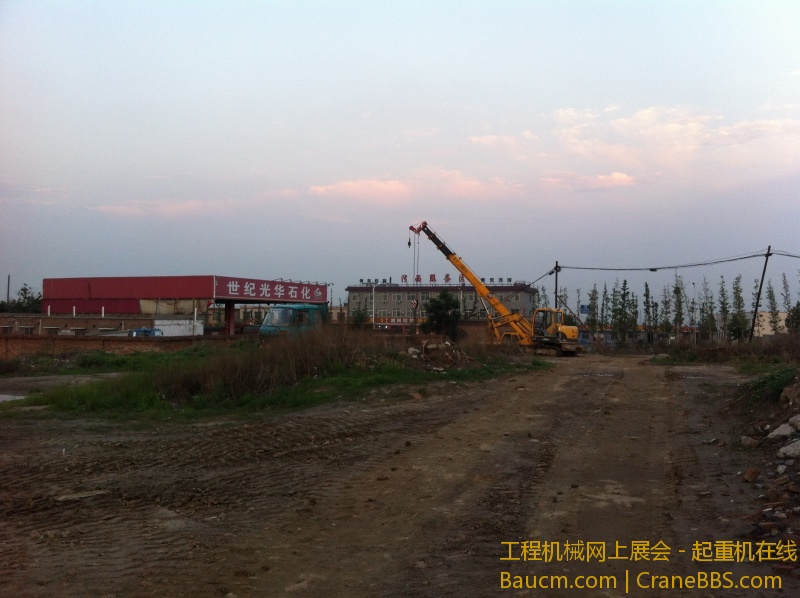

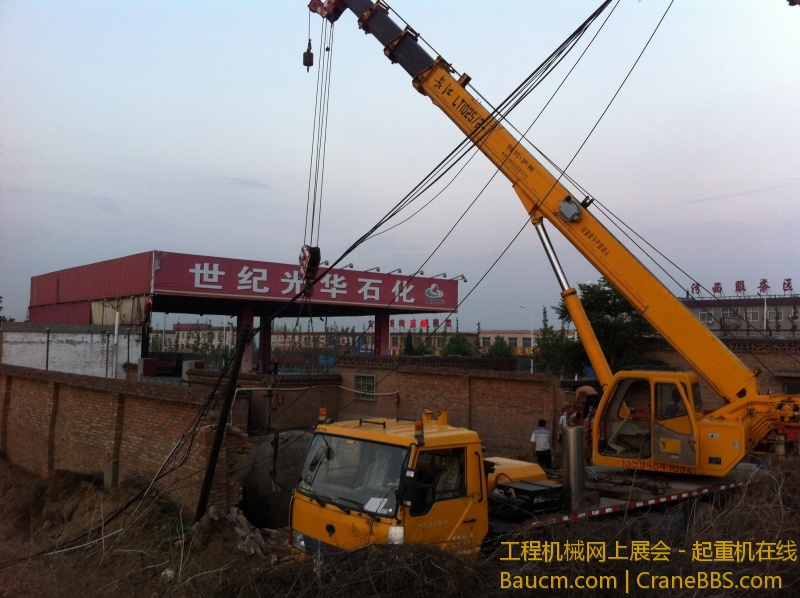

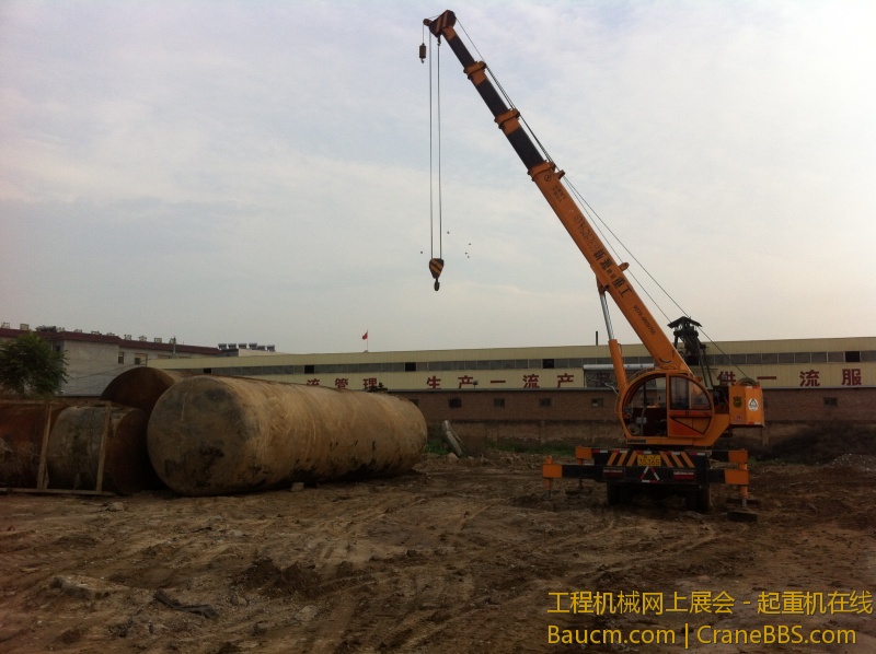

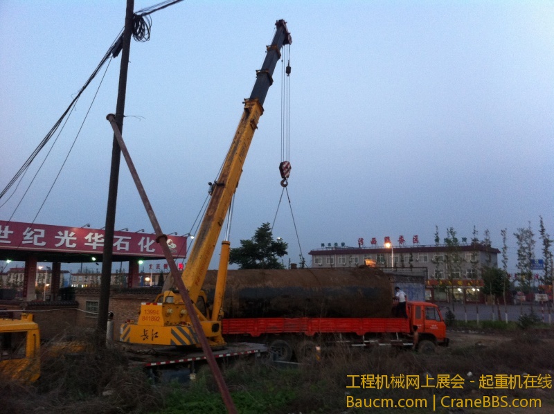

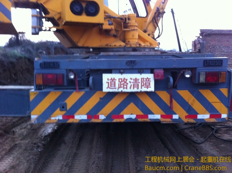

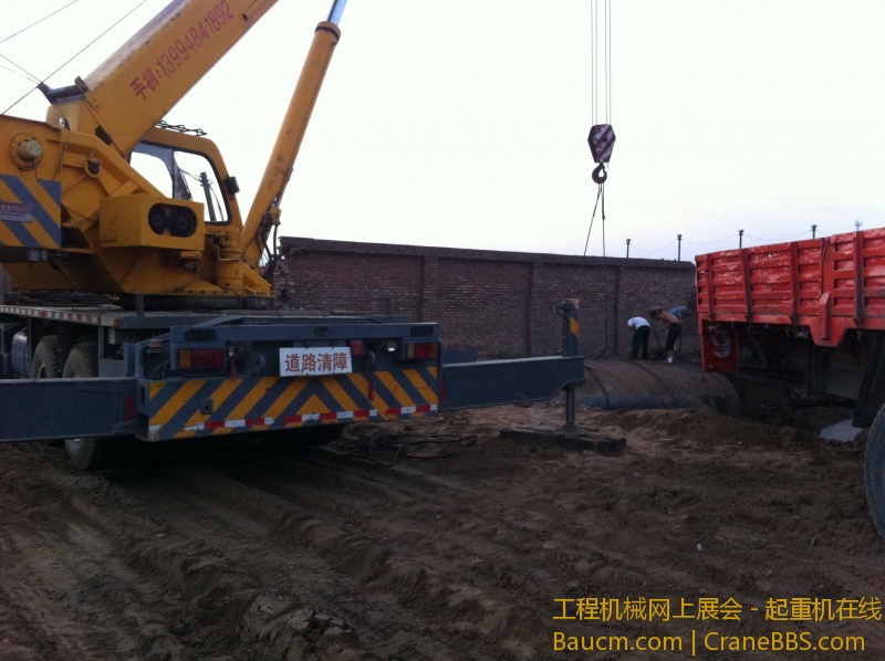

照片 060.jpg 照片 067.jpg 照片 066.jpg 加油站换油罐 50吨的油罐 4.7-4.9吨重  25的起 我给卸 上图···

25吊这个跟玩似的  8吨吊这个稍微远点就吃力了, 不错  顶一下!

25的用了15吨的拉力才搞起来  8吨的根本搞不起来 靠太近就会把坑边压塌···

估计是车开到位置 然后起吊 在放下 不回转吧?
发表于 2013-7-5 10:28 | 显示全部楼层
呵呵  肯定是楼上说的那样啊。正侧方那个幅度小八怎么都送不过去的!

油罐有吸力
发表于 2013-7-5 15:24 | 显示全部楼层
旧罐被泥吸住了 小车根本弄不出来的  我以前吊过

没加配重···
 楼主| 发表于 2013-7-5 22:26 | 显示全部楼层
zhangyu 发表于 2013-7-5 10:13 static/image/common/back.gif
对 呵呵
