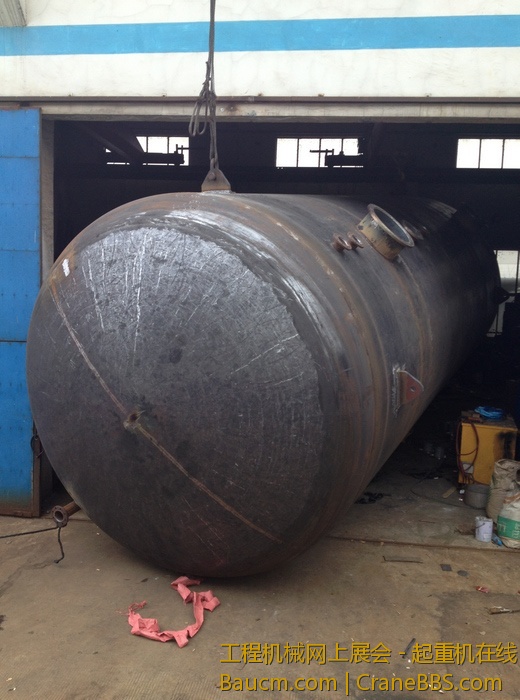

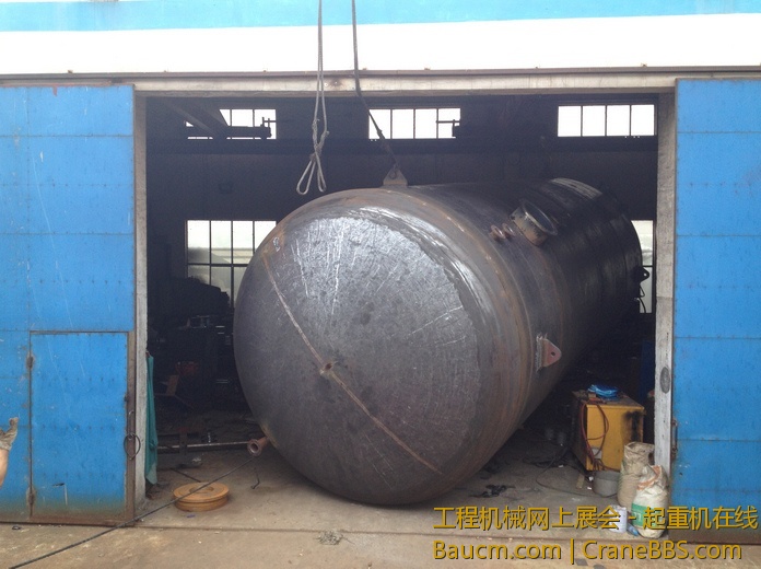

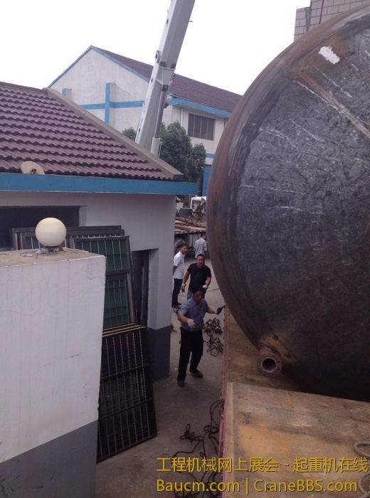

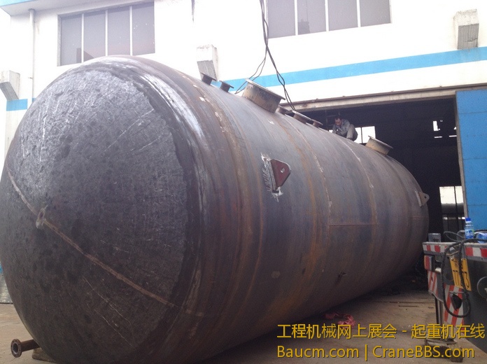

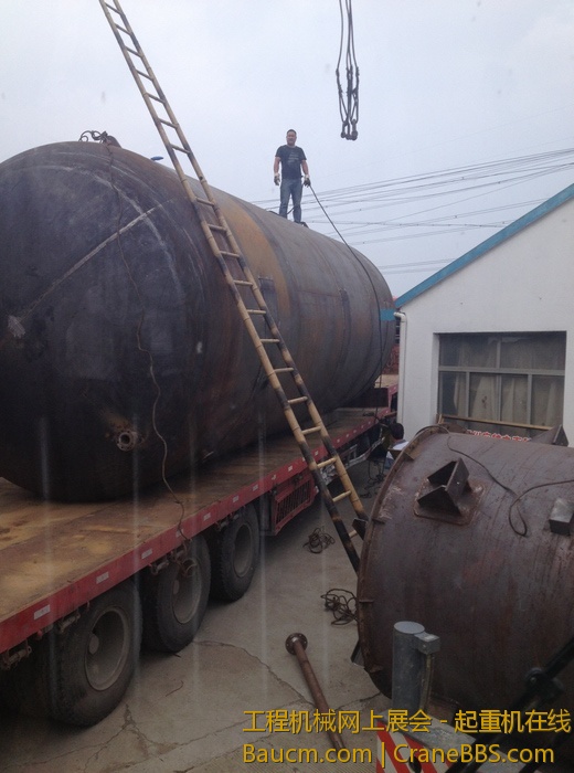

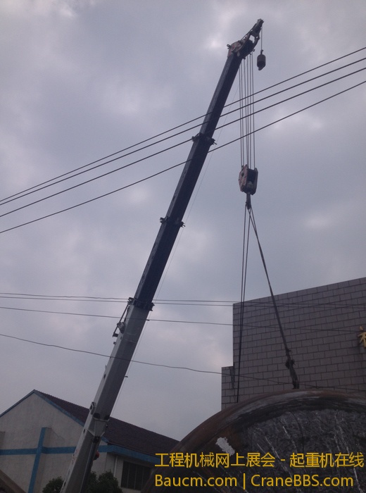

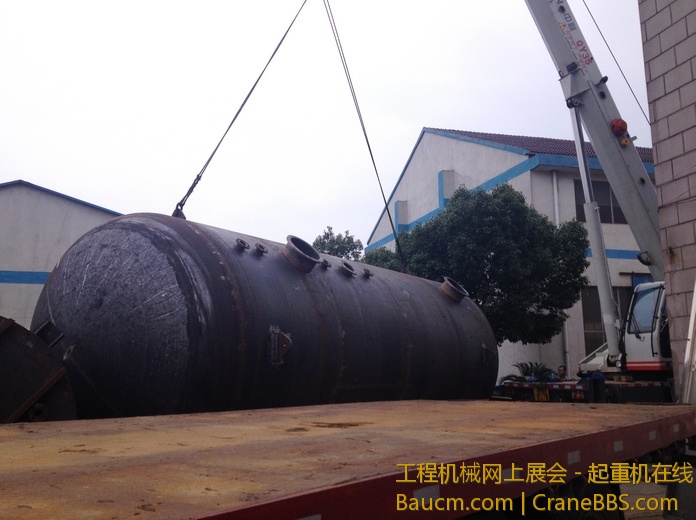

绳子都拉房子里面去了。应该是外面提起来点,里面推出来,这样一使劲不是把厂房拉倒了、?但是看了下。门上面一点痕迹都没有,是怎么做到的?
 楼主| 发表于 2013-7-5 10:43 | 显示全部楼层
毛毛毛毛 发表于 2013-7-5 10:41 static/image/common/back.gif
 楼主| 发表于 2013-7-5 10:46 | 显示全部楼层
shanghen 发表于 2013-7-5 10:42 static/image/common/back.gif
绳子都拉房子里面去了。应该是外面提起来点,里面推出来,这样一使劲不是把厂房拉倒了、?但是看了下。门上 ...
:lol 问的好  这是一点小技巧  下面放了个圆管   里面行车一吃力 自然往外走  外面吊车只是象征性铺筑下 因为半挂车倒不到位置    罐子整体出来后 还是用走管 往半挂车方向 拖近了 好多    节省了 挪车的次数

哦 。我说应该是这样的。挂车技术和吊车技术真的不错。场地这么窄,手稍微抖一下,房子都撞倒了!佩服!毛哥今天没干活吗?怎么有时间上网。我早上刚干了点活,1250块。刚干完回来就下大雨了。呵呵 今天任务完成了,可以安心上网了!:lol

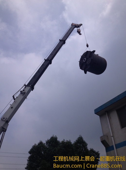

发表于 2013-7-5 22:17 | 显示全部楼层
毛毛毛毛 发表于 2013-7-5 11:08 static/image/common/back.gif
收入不错   我去吃饭了  今天下雨 休息 外面38度啊  热啊 劳逸结合 安全赚钱
我还以为你小钩吊15吨
发表于 2013-7-5 22:50 | 显示全部楼层
发表于 2013-7-5 23:07 | 显示全部楼层

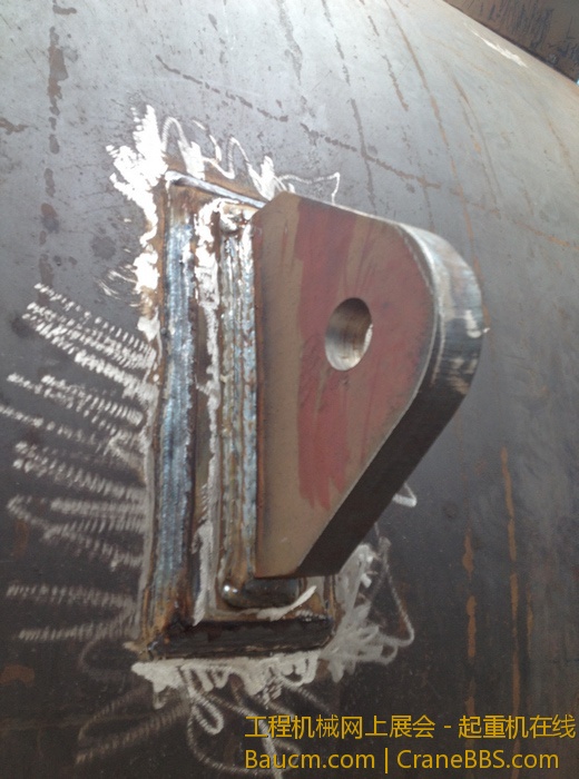

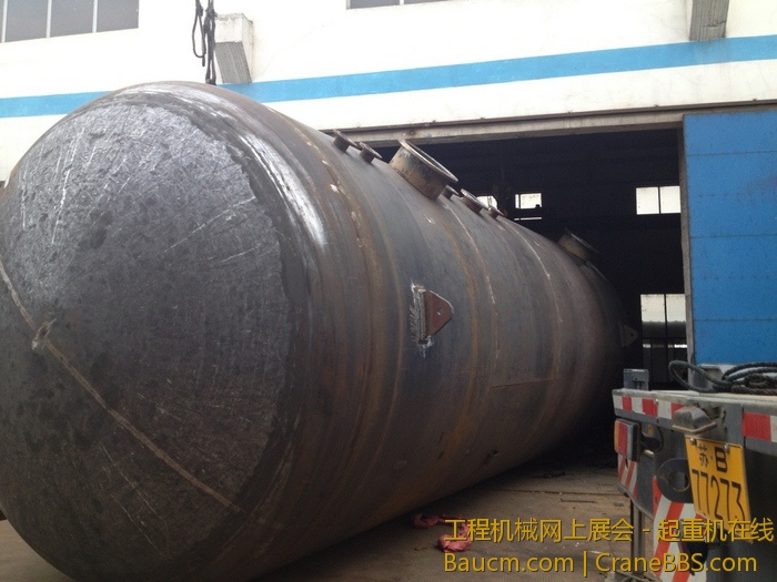

吊点工艺不错嘛
 楼主| 发表于 2013-7-6 09:38 | 显示全部楼层
《志诚吊装》 发表于 2013-7-5 23:07 static/image/common/back.gif
吊点工艺不错嘛
:lol 这是我们安全的保障     厂家做的牢固     我们吊起来就安心很多
 楼主| 发表于 2013-7-6 09:40 | 显示全部楼层
通达吊车 发表于 2013-7-5 22:17 static/image/common/back.gif
我还以为你小钩吊15吨
:lol 辉哥的800吨小勾才吊8吨     有点常识在发言好吧
