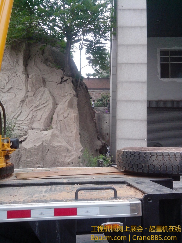

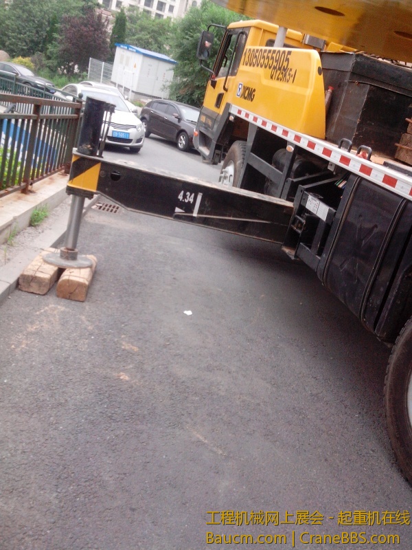

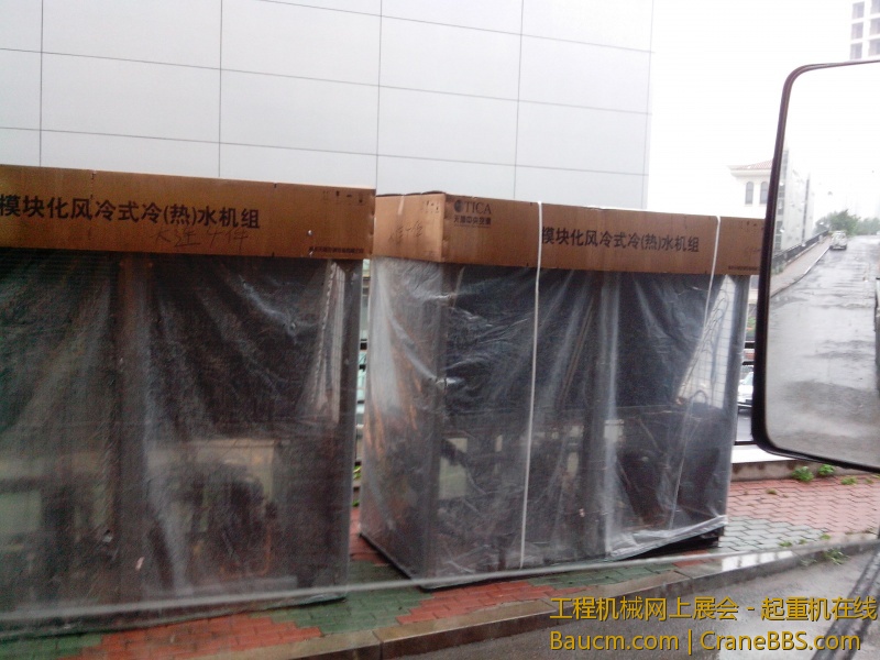

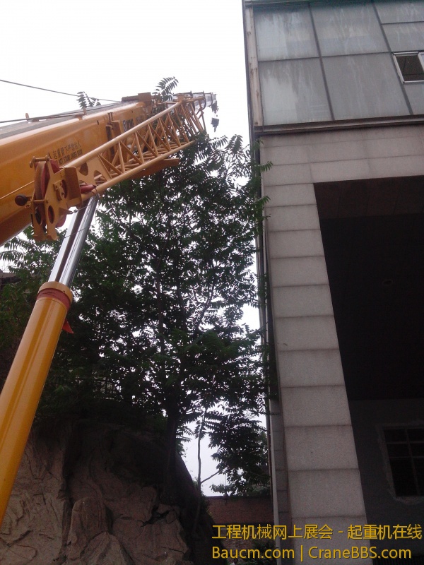

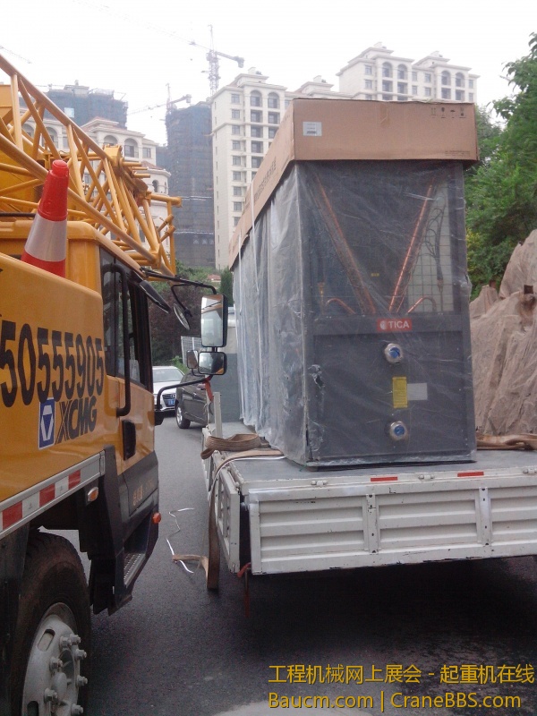

空调每个都有1.5T重  24米距离  小超一点点,到晚上还下起了大雨,浑身都淋湿了 IMG20130709004.jpg IMG20130709005.jpg IMG20130709003.jpg IMG20130709001.jpg IMG20130709002.jpg  干活的时候有点怕就没拍照

台湾的水溝一般都比這個宽,所以我会把枕木再转個90度放,這樣一來重量就可以让水溝壁承受
楼主的水溝不宽,大体來說也算是让水溝壁承重。
大伙覺得如何?

木方要是横着放的话 这有个坡度怕会打滑 因为当时已经落雨点了

可把腿打短一点

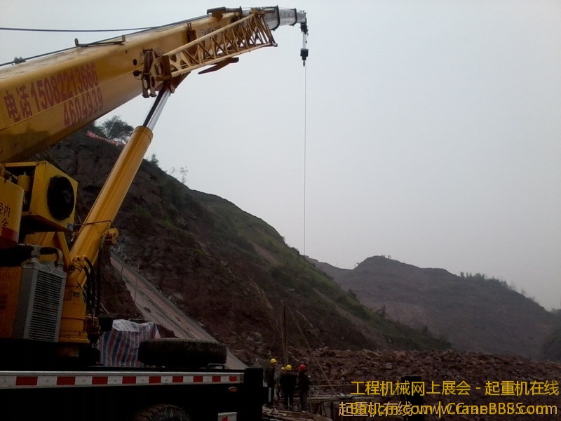

你的做法很好,细节决定成败。

哦 那个下水井管道是横向走的 我支腿的位置下面是实心的!
