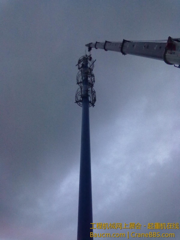

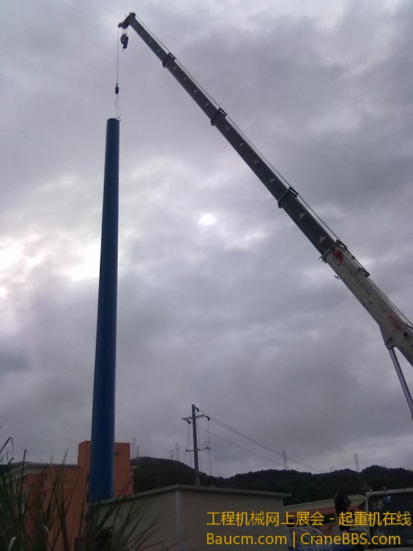

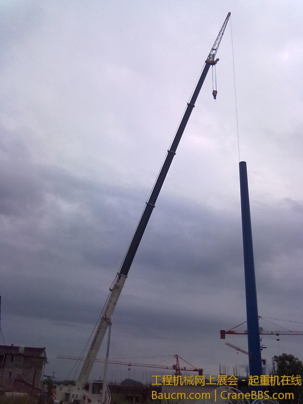

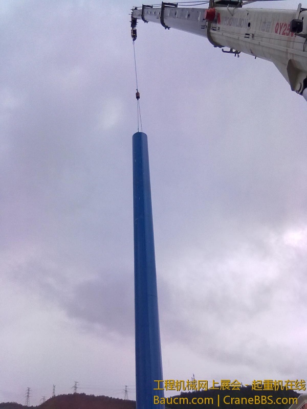

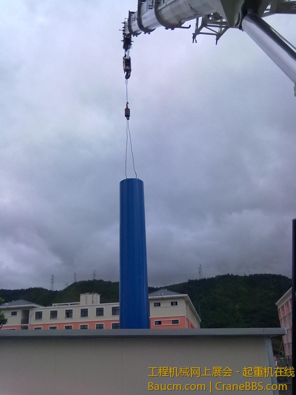

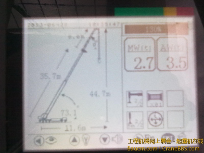

加避雷针45米。避雷针5米。最后一个超1T,跨度12.6米高度45米。

离房子还有距离为何不站近点

加副臂吊3.5吨。是有点害怕。

离得近不怕!

有点远。表不准吧。

杆伸的长了,油压传感器反应到表上就不那么精准了,大臂有一定的变形量,扣除大勾小勾,基本这个重量也就在2.7左右。

超的百分比就很高了:L:L:L

钢丝绳没问题,只是超多了怕大臂!
发表于 2014-7-13 11:15 | 显示全部楼层
明知道要超载为什么大钩子不拆了?

知道怕还不把大勾拿掉?

这个距离吊三吨多翻不了 就是怕副臂受不了
发表于 2014-7-24 19:43 | 显示全部楼层
第四节双平台幅度控制在12米不加副臂没问题
