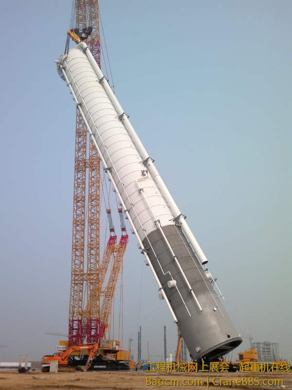

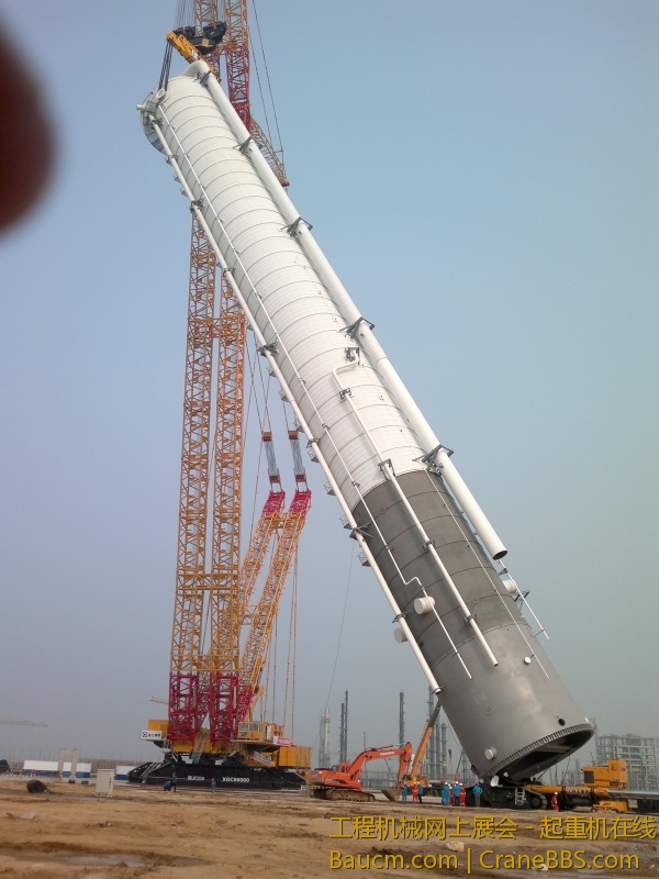

起吊
发表于 2013-7-10 08:29 | 显示全部楼层 |阅读模式
大吊车大显身手

下边的沟机干什么的

难道是拉溜尾机的????
发表于 2013-7-10 09:24 | 显示全部楼层
我靠不会是用超起溜尾吧
发表于 2013-7-10 09:39 | 显示全部楼层
这个钩机能拉得动?

本次吊装的丙烷脱氢装置在整个项目中重量最大,吊装难度最大。其中丙烯塔设备吊装高度达118米,直径14.4米,吊装总重量达1680吨。徐工XGC88000最大起重力矩88000t•m,是目前国际上起重能力最大的起重机,也是全球唯一能够满足此次一体化吊装的移动起重设备。针对此次超大型吊装,徐工四千吨级履带吊采用重型主臂108米,固定副臂33米工况,作业幅度30米,在负载率高达93.8%的情况下,在配套施工的XGW1100千吨级工程专用溜尾机的辅助下,顺利将丙烯塔吊装就位。

这溜尾机难道是动力不够?需要挖机配合牵引?
发表于 2013-7-10 13:11 | 显示全部楼层
挖机可能是在那调整加固地面用路基箱的吧!那个溜尾旳可能不好转弯

据说它的爹"8800-1TWIN"对地面压强很大,地面差一些都会馅,挖机是用来弄地面吧?

配套施工的XGW1100千吨级工程专用溜尾机带不带动力?

XGW1100千吨级工程专用溜尾机自带动力!

路基板不够,需要前后吊装重新铺,钩机在那来回配合移路基板和清障。
溜尾机动力足够,不需要其他牵引。
