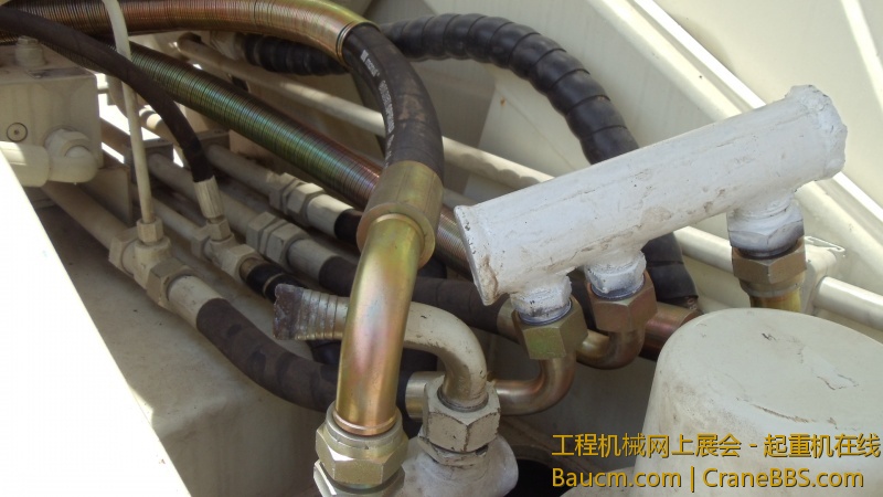

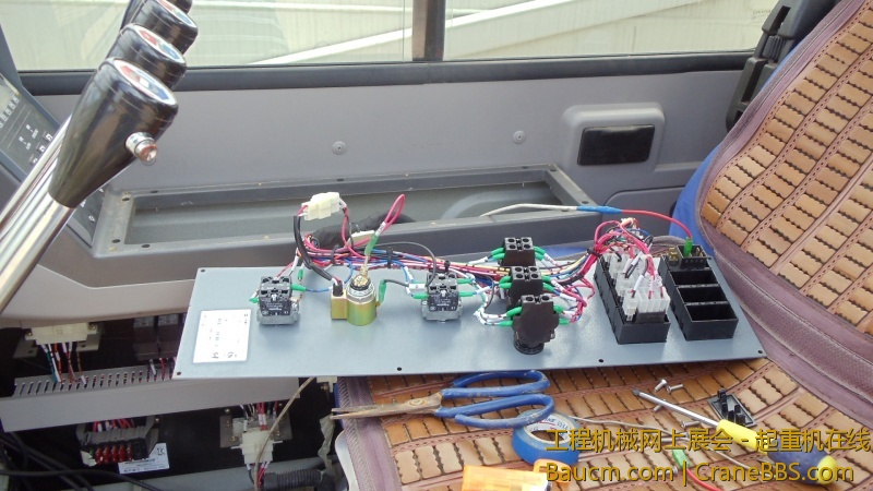

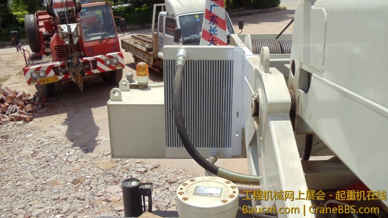

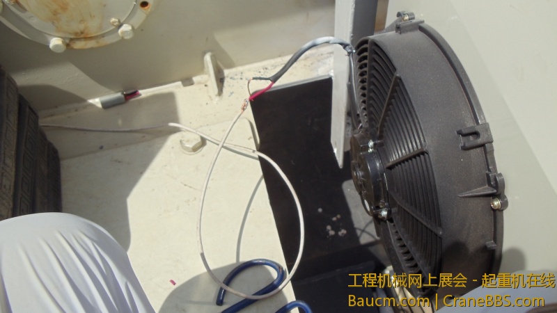

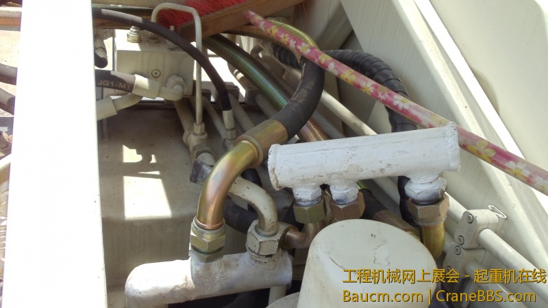

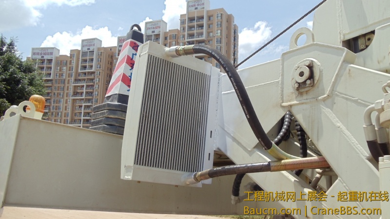

散热网买回来20多天了,一直在想怎样改!花费一共差不多3000这样.叫厂家改太贵了. DSC00143.JPG DSC00141.JPG DSC00138.JPG DSC00154.JPG DSC00152.JPG DSC00151.JPG DSC00150.JPG DSC00149.JPG DSC00144.JPG

我的车上个月才改的电子扇(原来的风扇马达坏了)。您这一套多少钱?:handshake

在南方工作,有必要装这套散热器。有个小小的建议,装的位置不太好,没有防护很容易把散热器打坏的

位置不合理

应该给它加个伞。。这么暴露这被太阳晒散热效果肯定不理想

朋友啊  你那为什么都是高压管啊.....    你按个散热器弄个高压管  你那散热器还不如不加了......   你一回做多个动作时候  能 导致回油 压力过高  导致油热啊......

朋友啊  你那为什么都是高压管啊.....    你按个散热器弄个高压管  你那散热器还不如不加了......   你一回 ...
嗯 ,那里的压力都不是很大的,我用高压管是为了方便.还有那些管足够排油了~

不算贵了,就那几条管跟焊工钱车接头都要700多了.
是吖,干几个小时后油热了就动作慢的很。装的位置研究过了,就这里最不碍事的.

相信我,很快就会被打烂掉,
