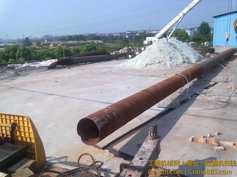

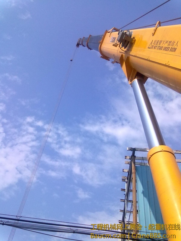

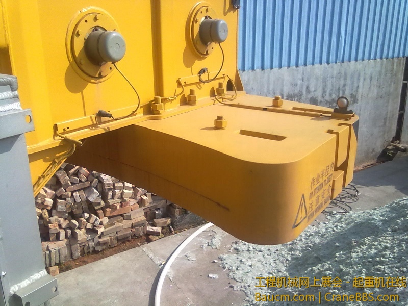

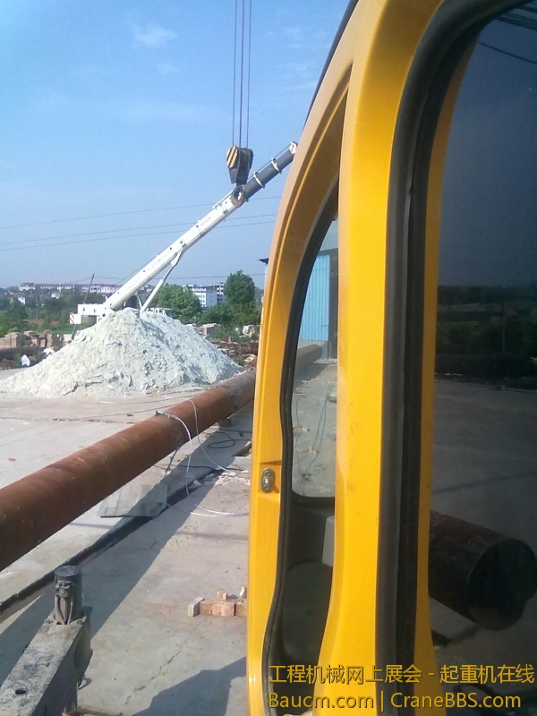

这玩意要两只吊车吊~~

70K跟中联多大车啊,坑人啊老兄。烟筒有多高啊

要立起来啊

四十多米高   将近50米吧 70大臂全出  绳子拴在拉风那

骗钱的活,1两70吨轻松搞定:L

说了你不信上次我立了一个45米的重4.3.中联16hf出30米。搞定,当时没那么害怕,那天没有风,只要能够拿起来就没那么大问题。。

我肯定信了   不过我这个很远啊    烟囱基座在厂房里面 车子靠近不了啊    距离十几米     烟囱重将近8吨    不用70还真不好吊

这个烟囱,做的真结实,不错!

算清楚了吗,哪来的八吨>>?算你一米二百斤,四十米也就8000斤吧>?//何况一米肯定不会超过二百斤,,是不是拿8000斤当8吨用了?
