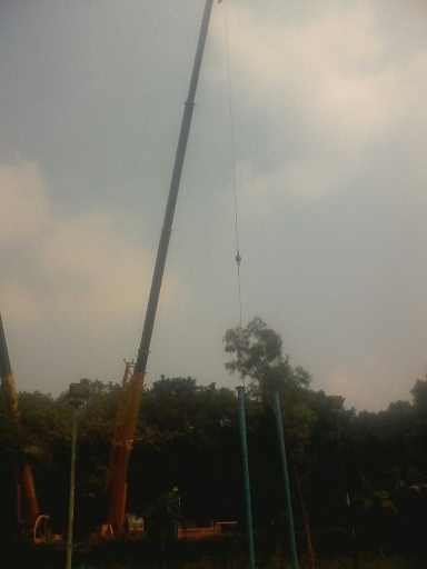

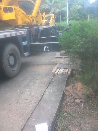

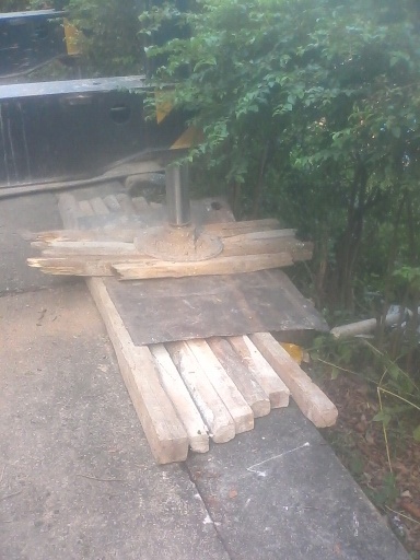

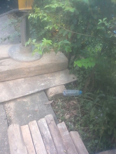

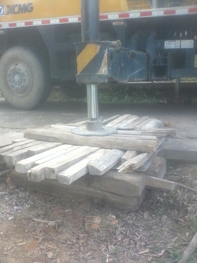

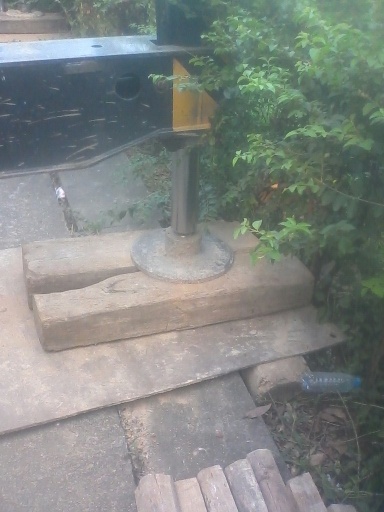

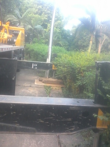

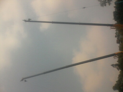

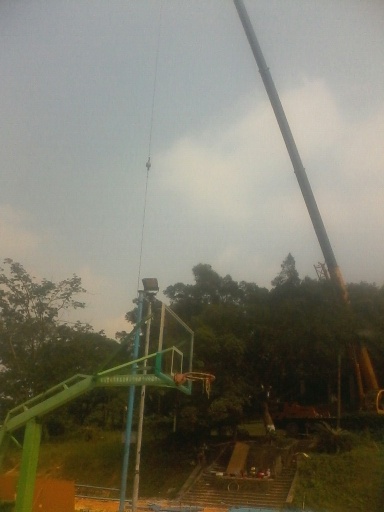

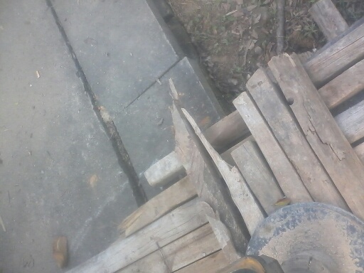

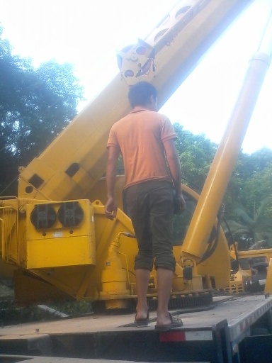

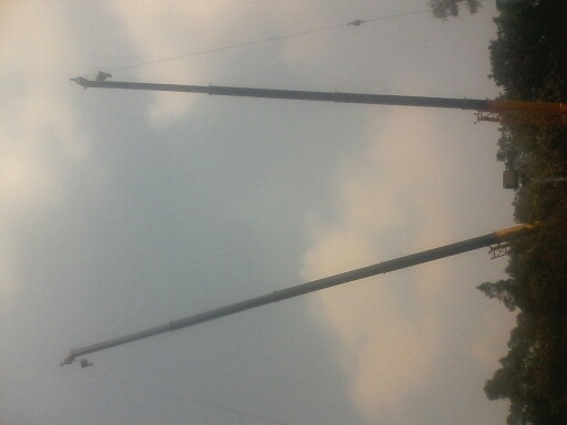

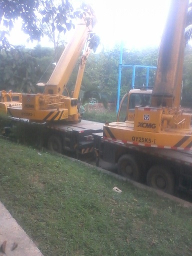

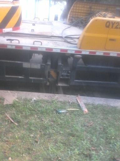

场地不好的情况下照干的活!腿打在下水道上,再过点就是斜坡。
发表于 2013-7-15 09:37 | 显示全部楼层 |阅读模式

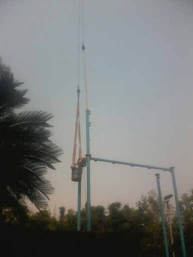

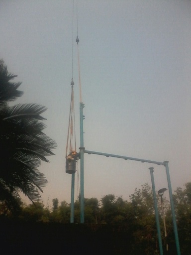

这个违规了吗?
这个违规了吗?

有点危险。那么长的臂

打个副腿还是好一点的!
发表于 2013-7-15 12:37 | 显示全部楼层
又一个不打水平腿的!

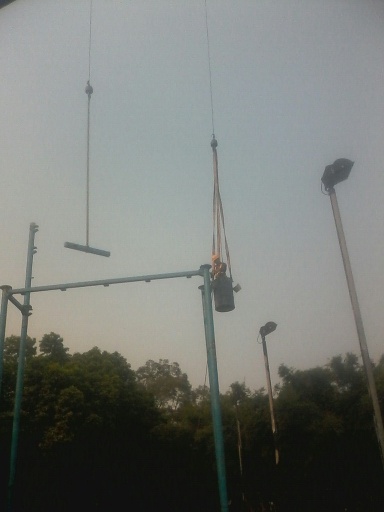

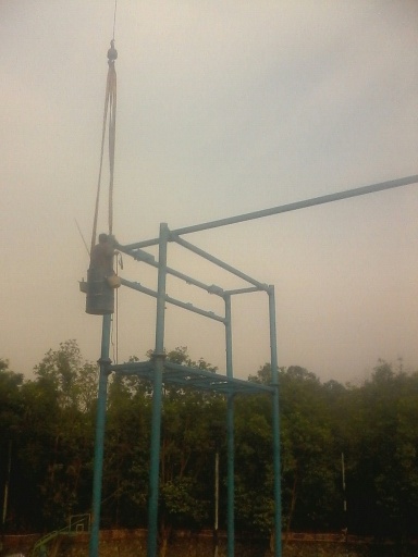

油桶当吊篮用了!:victory:

 楼主| 发表于 2013-7-15 20:58 | 显示全部楼层

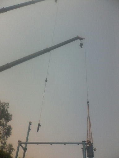

上岸小便的鱼 发表于 2013-7-15 10:39 static/image/common/back.gif
有点危险。那么长的臂
大臂出了三十八米,幅度在二十一米,用脚试压了一下,没问题.
 楼主| 发表于 2013-7-15 21:05 | 显示全部楼层
ak47 发表于 2013-7-15 09:49 static/image/common/back.gif
有技术;有胆量!佩服!
听老板说,之前来了三,四帮做吊车的,看了场地,摇摇头就走了。
