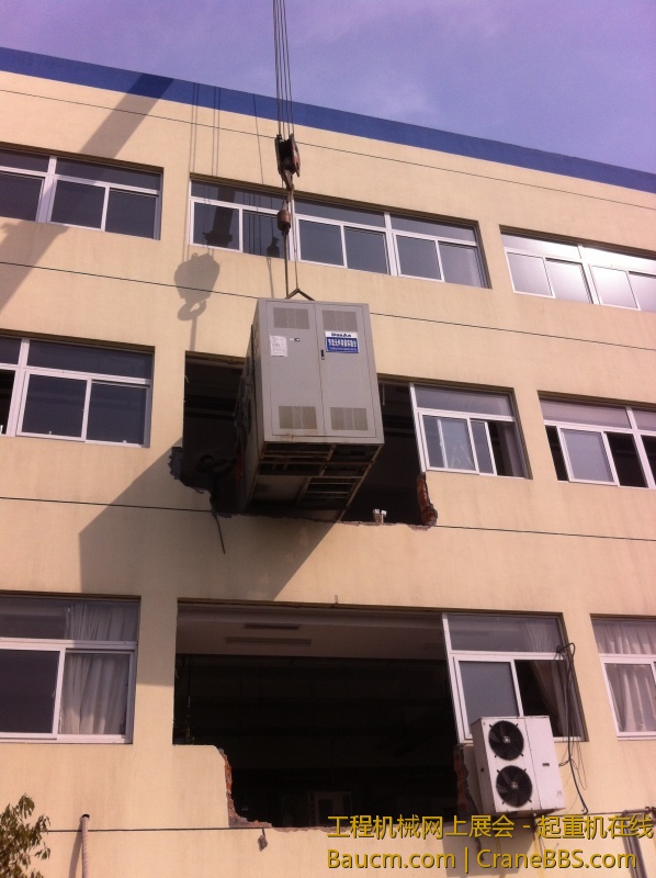

3楼到2楼
3楼到2楼

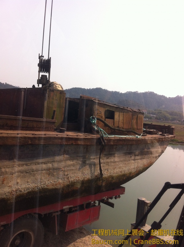

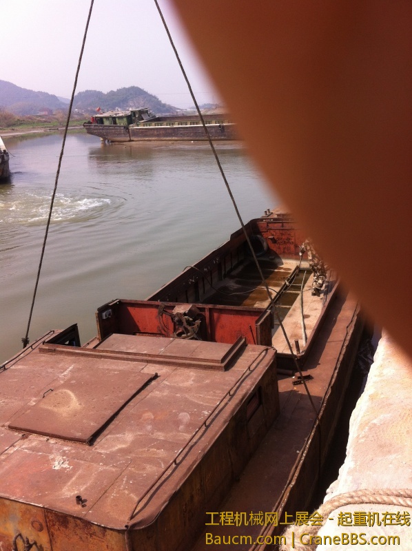

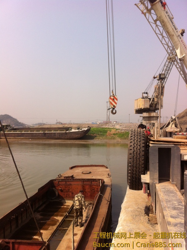

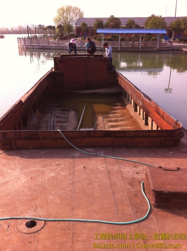

20多吨拉挖机的船
20多吨拉挖机的船

这活有点考验心理素质,腿扎的好够进,看样子有20吨左右吧,板车也指挥好,看来是个老手干的活。

好像是俩吊车。

2个25V吊的,那个鸟驾驶员起高了他那头先转进去,对后支脚起来的,不仰杆直接转,车翘了,亏的船底搁我后脚油缸上了,差点翻。我都无语了。那个情况没法说啊,上也上不起,放也放不下,后来我去开他那台拽过来的,很险
