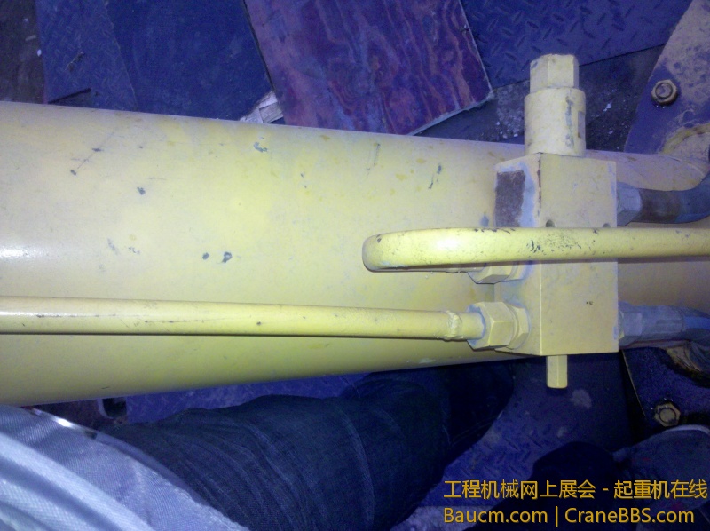

btgs 发表于 2009-3-7 22:42 static/image/common/back.gif
长江50吨有一个通病,就是全伸杆时如要趴杆抖动得厉害,无论你怎样小心操作,如把趴杆溢流压力调小会稍好可基本 ...
请教我的变幅也慢的吓人。不知道能调快点吗?
