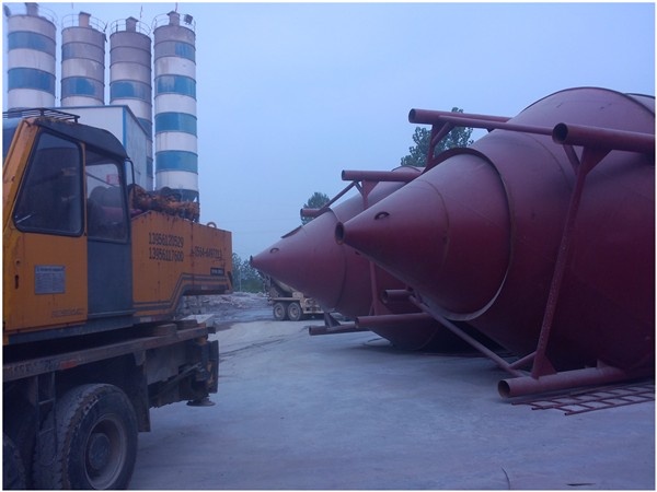

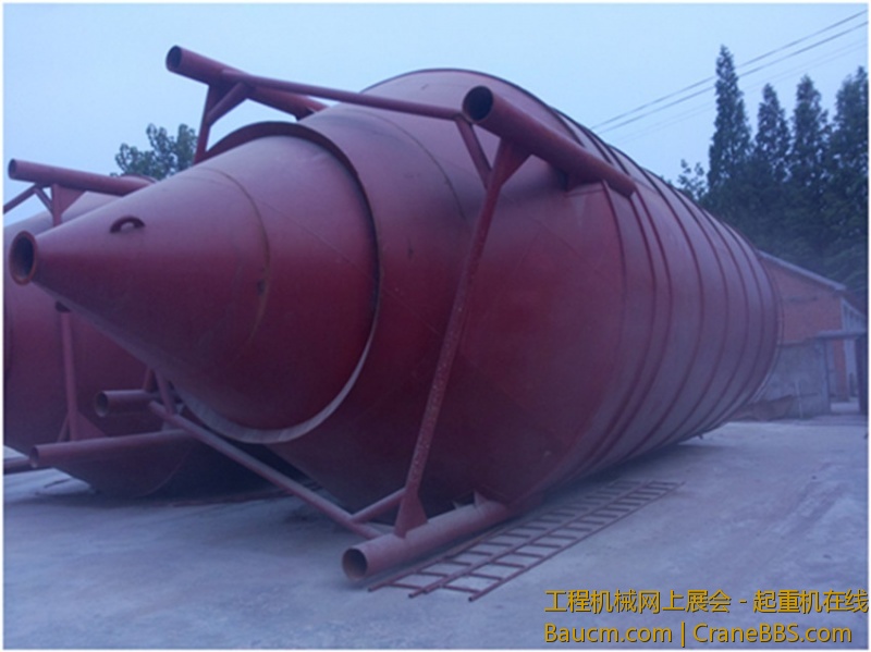

    这次是安装两个储存罐······
         数据是这样的 ···罐直径4米多一点    高15米     重10吨 多····估计有12吨 ····放在高12米的平台上·····场地很好· ···想知道  80VF能不能搞定····

80轻松的很吧~15米+12米+2米等于29米高而已场地又好幅度不要太远没什么问题~6米幅度吊28吨没问题的~别说12吨~

50的呢·???
发表于 2013-7-17 14:38 | 显示全部楼层
50吨没问题啊安全就来个留尾巴的更安全~

场地好50就可以

50可以  我的两25抬过 29米高  9吨重

想要安全快的话就80v

大点安全~~

想买50的吊车·现在感觉要干就直接80···100 的 ···五十的不行···

一点都没问题,非常的轻松!
