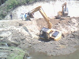

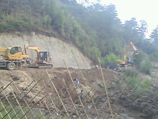

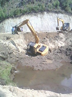

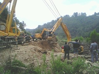

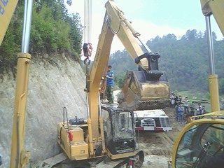

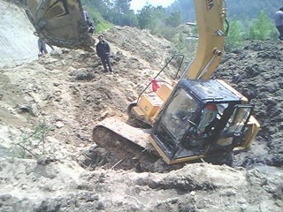

两车跑了90多公里路,最可恶的是60公里都是山路走了四小时,上了N座山又下了N座山嗨!累呀!
IMG0092A.jpg IMG0093A.jpg IMG0094A.jpg IMG0095A.jpg 陷入泥潭都两天了没人敢来施救,大的无法进山只有小的硬着头皮上 IMG0096A.jpg IMG0097A.jpg IMG0098A.jpg 发动机让水泡了无法动,只有这样拉着到宽敞的地方维修了! IMG0099A.jpg 小拖车驾驶员胆真大这样拉着跑

发动机进水了? 我们在河里救挖机 我把废气管进气管竖起来高于水面 发动挖机 继续自救:lol 后来在两台挖机的帮助下出来了

《志诚吊装》 发表于 2013-7-17 14:05 static/image/common/back.gif
发动机进水了? 我们在河里救挖机 我把废气管进气管竖起来高于水面 发动挖机 继续自救 后来在两台挖机的 ...
听机手说刚下去就被泥潭吸下去了,他都是从水里游出来的

把回转制动解除拉正   这样拉多危险  吊车应该走后面 没准还要吊挖机和拖车呢:L
