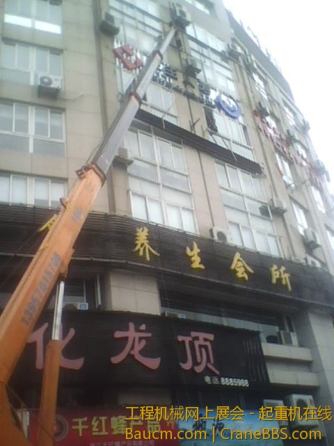

显示屏8米长,350公斤重安装到五楼外墙上,轻松赚钱。

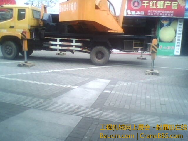

   人行道,路太平,也要垫木头,免得栽跟头!;P

腿子 必须垫好  安全第一

这地勘这好看 很烂的 一压砖都碎

安全意识好。人行道就是走人的,支腿踩上边,对它来说已经够呛了

至于钱么。。。吊了2个小时400快,钱倒不多,利润还行,没用啥油,一直熄火的。呵呵。。。。
