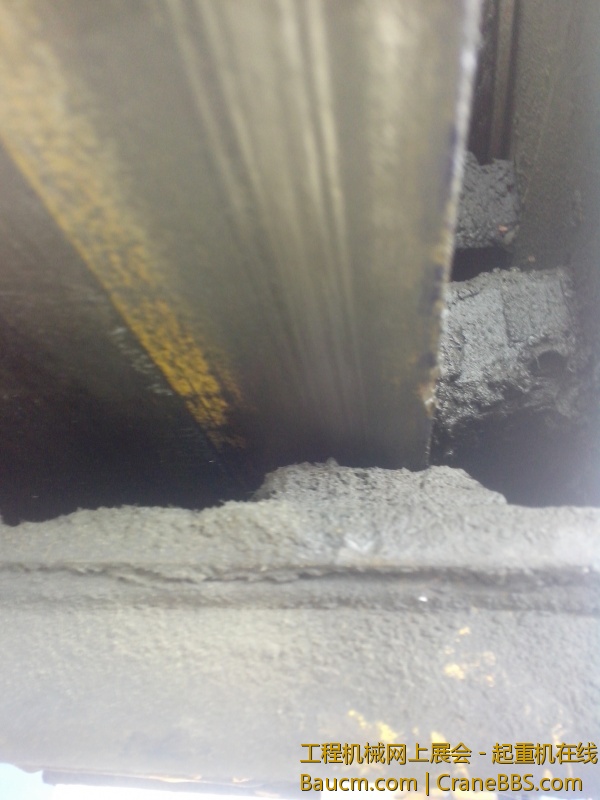

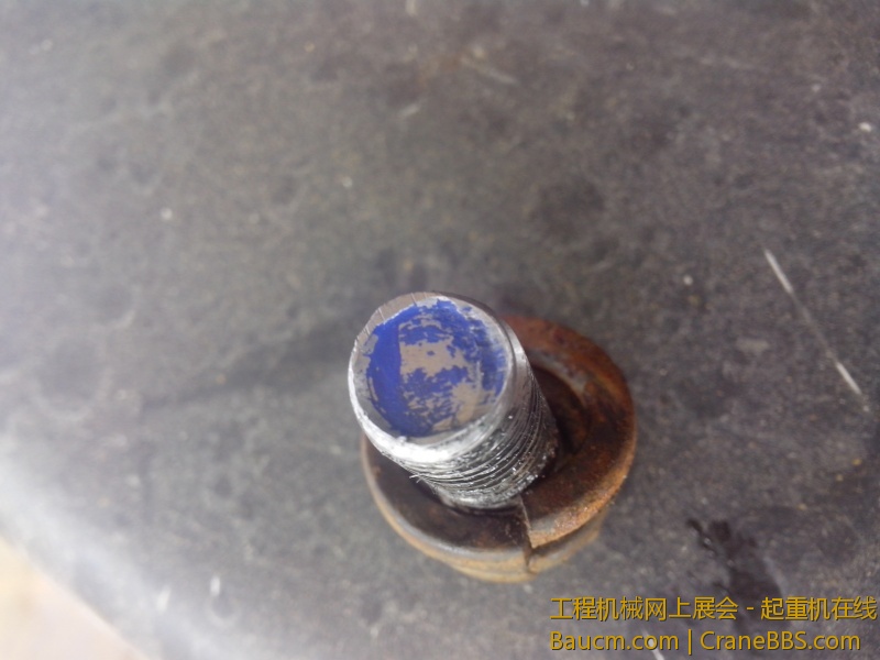

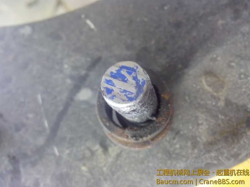

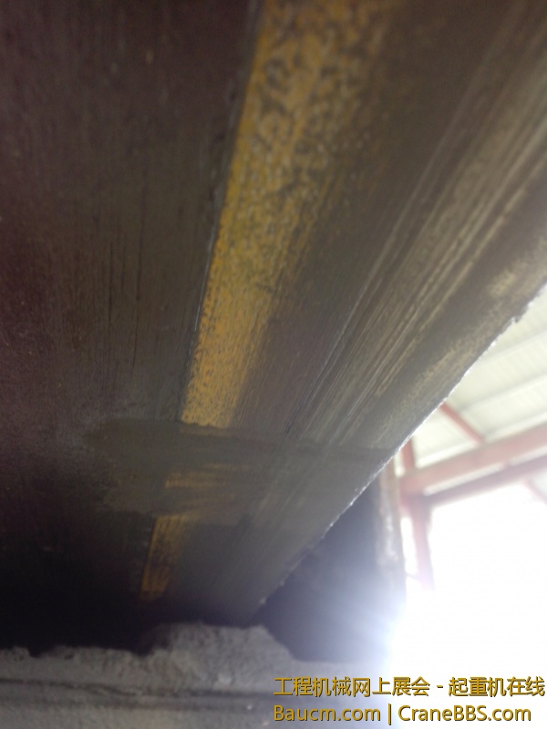

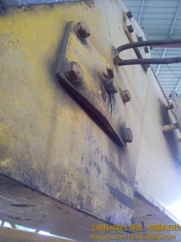

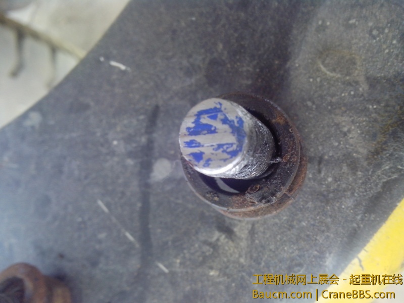

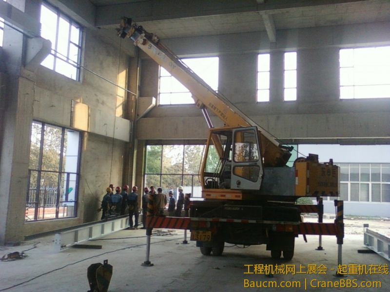

今天去上了几根导轨, 干活出杆的时候吊臂吱吱老响,像是被什么东西磨的。把滑块拆下来一看,滑块都磨没了 滑块螺丝都开始磨吊杆了 吊臂上被磨得一道一道的 照片-0002 (2).jpg IMG_20130719_101501.jpg IMG_20130719_101436.jpg IMG_20130719_101427.jpg IMG_20130719_101405.jpg IMG_20130719_101359.jpg IMG_20130719_101345.jpg 。。。  不知道哪有卖滑块的  大概多少钱? 泰安东岳大八吨
