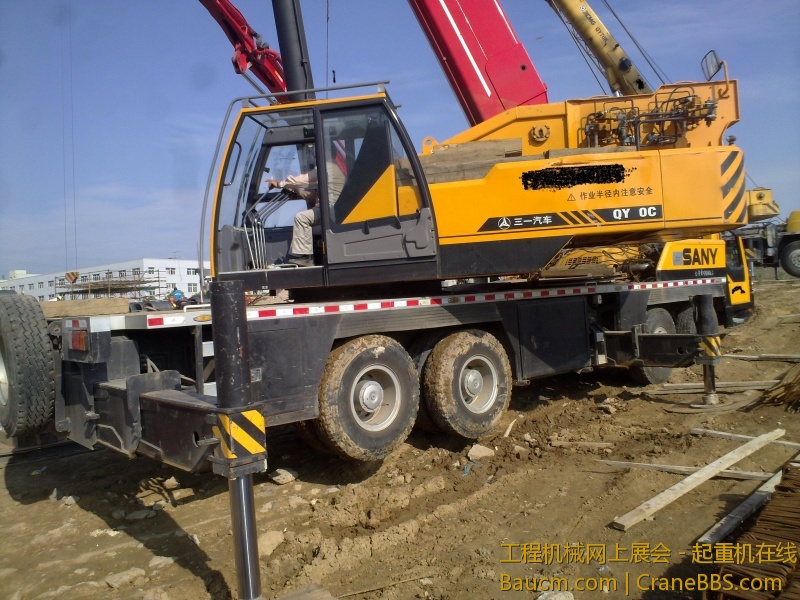

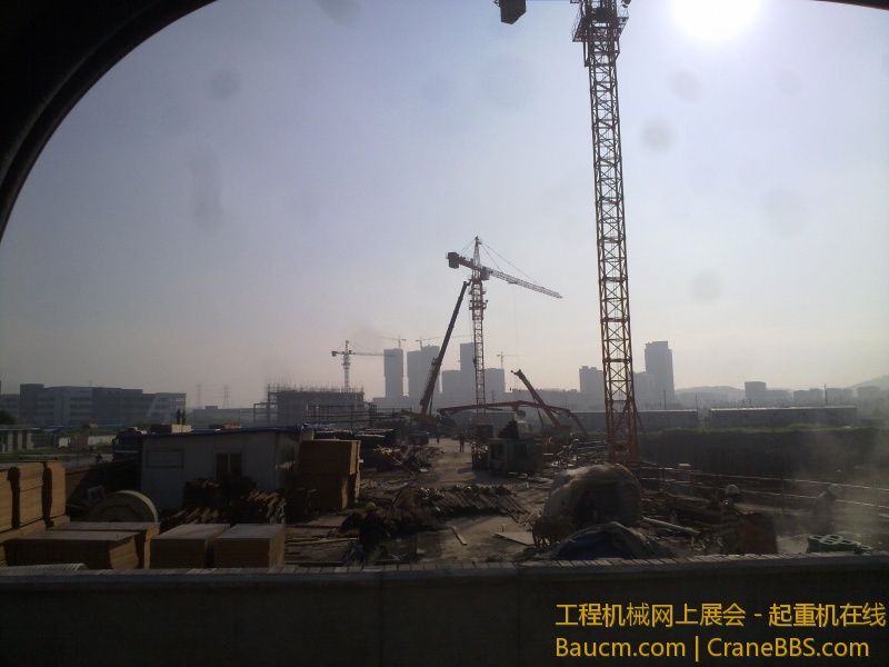

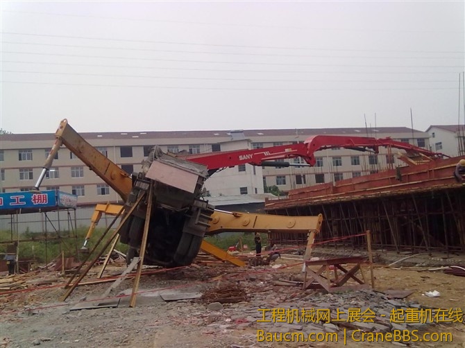

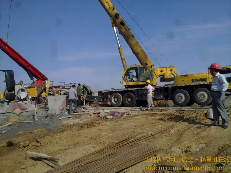

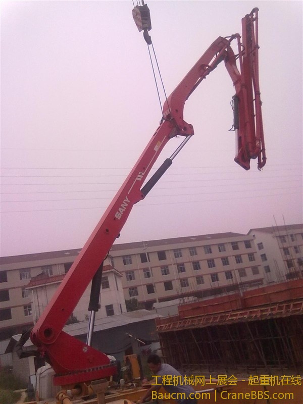

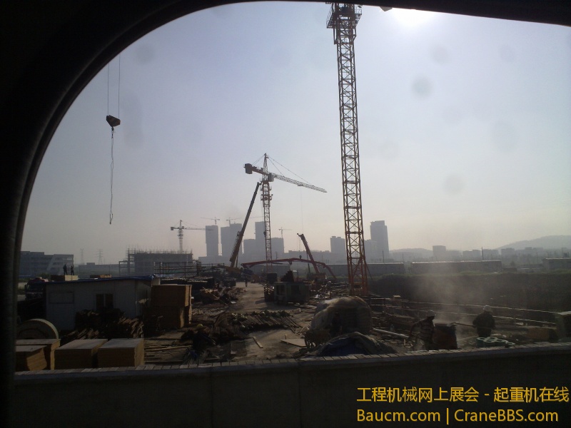

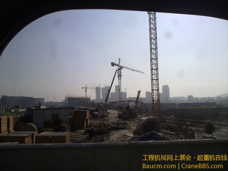

三一泵车失足,70K,50来扶正

腿打的地太差,2米的垂直油缸全没了
我施救过两次46米的三一泵车就是用一台70V的搞定《46米趴平了的》在泵车车尾吊的  泵车臂在车的左前腿那个位置

三一50的不是先导型的
