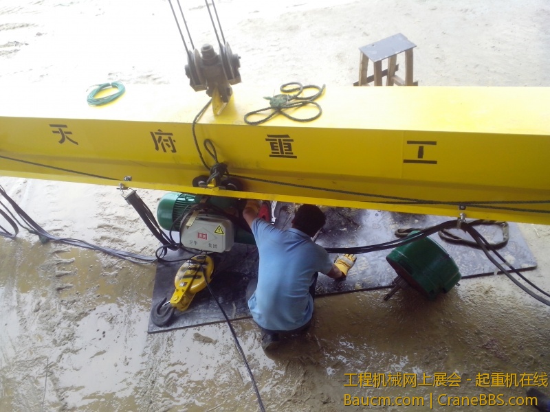

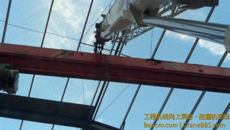

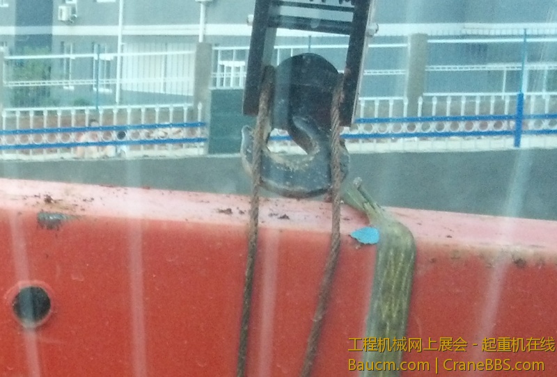

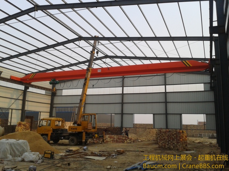

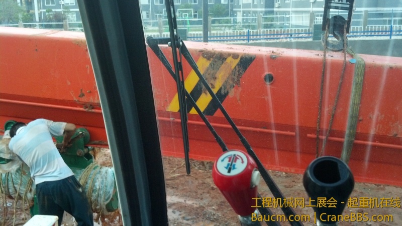

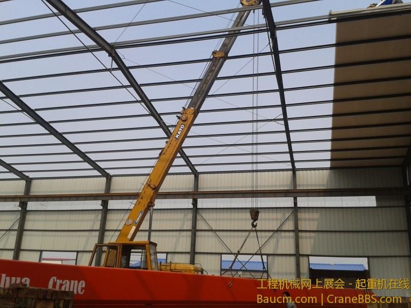

    昨天去一个很小的厂房内装了一个载重10吨自重4吨的行车,厂房到行车梁的高度也就2米多一点,只有通过这个绑绳子的办法才勉强的把行车吊上去了,给大家分享下,详细的说明请参考本公司的链接:http://hshxdc.faisco.cn/nd.jsp?id=15&_np=4_11

当心钩子两边的螺丝折了!你是第二个这么挂的了

2013-06-02 15.35.40.jpg 2013-06-01 17.30.11.jpg    没封房顶的话  偏着栓绳就可以  我这7吨吊车  吊的22.8米的才自重5吨重   你那有10吨吗
他不是第2个,在我们来说他是n个了,我们经常这样做,或者把小钩摘掉,吊。。。

都没看到过钩子掉了绳子绕断了的!干起重的要保证绝对的安全!人命关天啊
