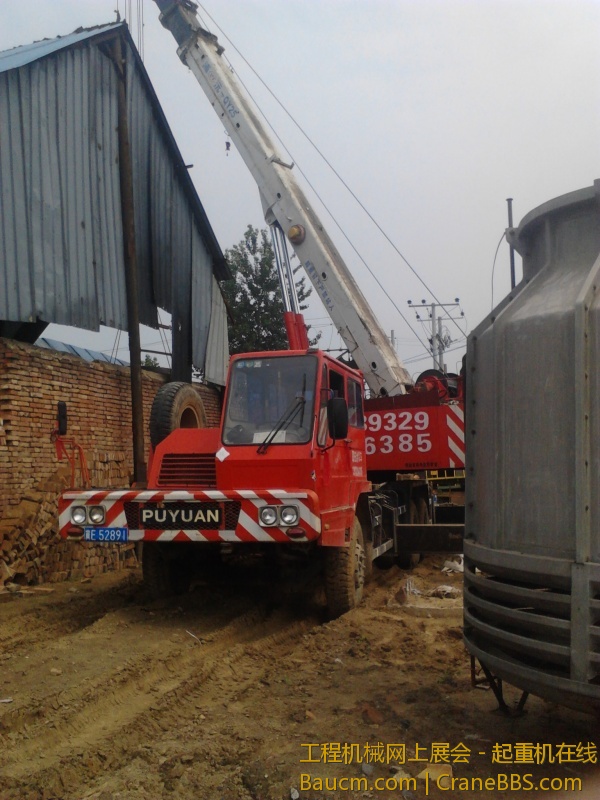

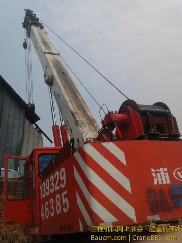

发表于 2013-7-22 06:31 | 显示全部楼层

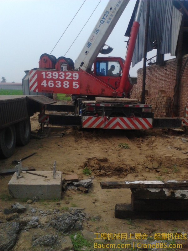

双杠的老车啊!还有下次一定要把电话给省略掉!

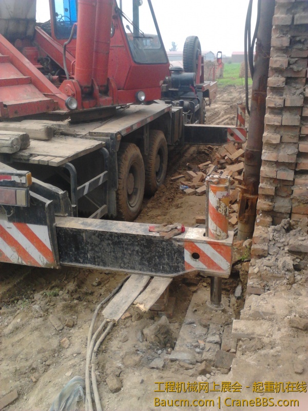

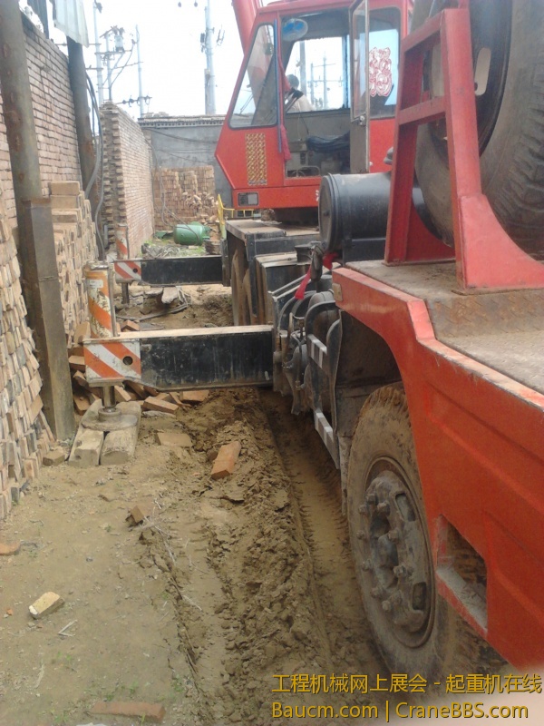

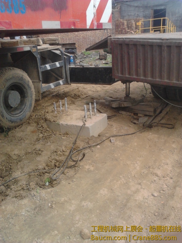

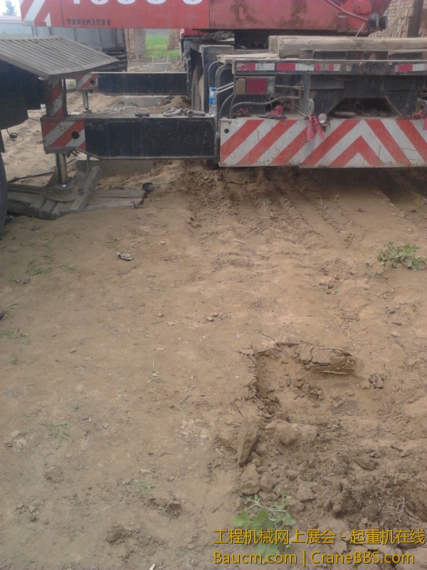

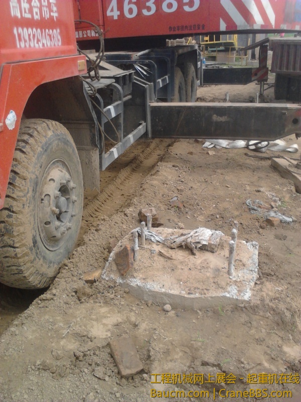

发表于 2013-7-22 08:37 | 显示全部楼层
支腿没打完??

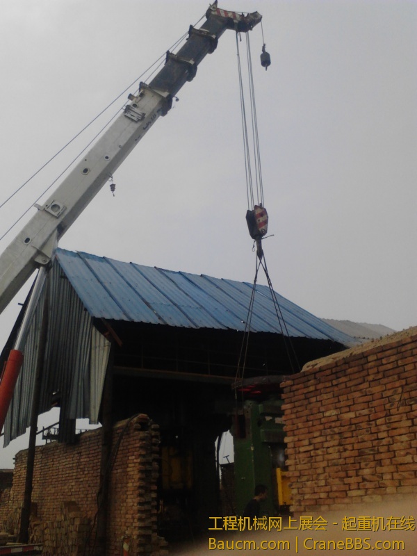

发表于 2013-7-22 09:47 | 显示全部楼层
你这个距离,出腿这程度,没22吨
发表于 2013-7-22 09:53 | 显示全部楼层
估计没22

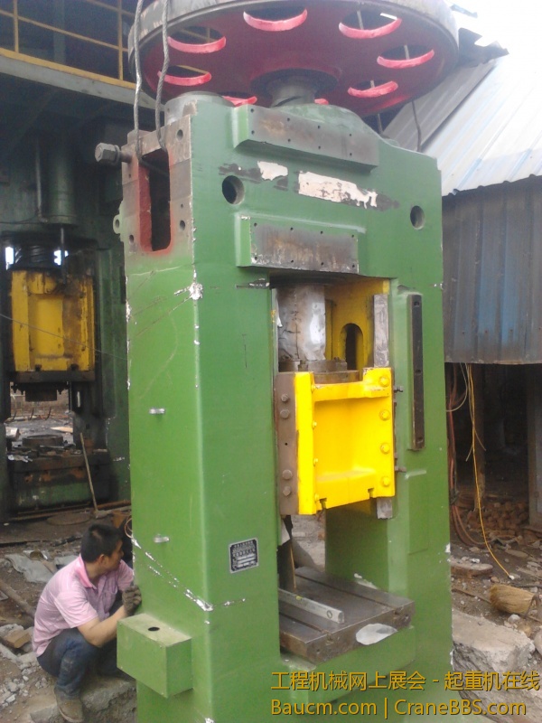

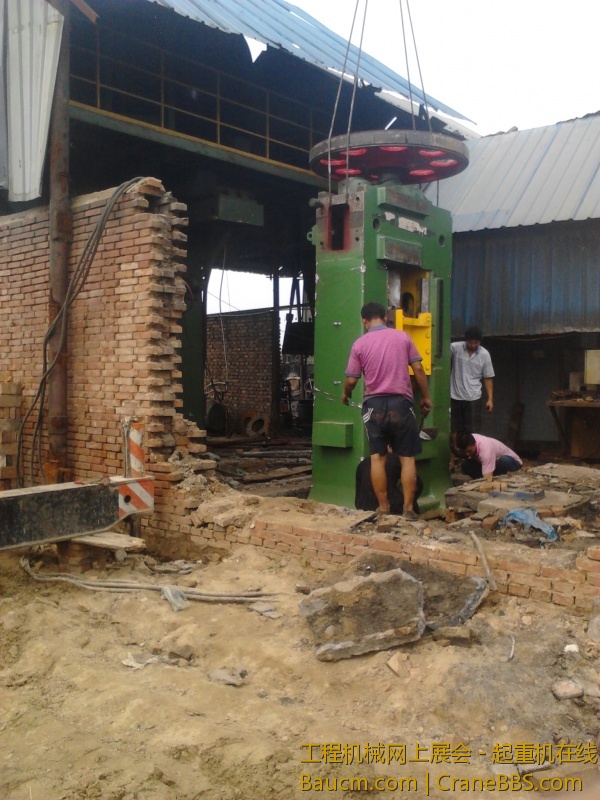

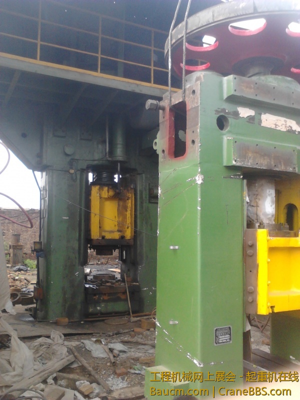

发表于 2013-7-22 10:15 | 显示全部楼层
这个我们这里很多啊,看大小是400T的摩擦机吗,光是个主体。重量绝对没有22的,17以下。我以前25K的32吨的摩擦机卸车再竖起来,拴的钢丝都不做包角处理,你是不是胆子忒大啦

 楼主| 发表于 2013-7-22 10:36 | 显示全部楼层
整体组装好了22吨 主机17吨

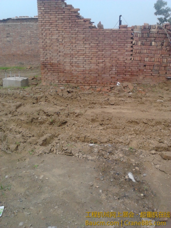

地形不行 只能半支腿

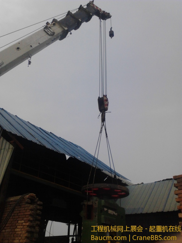

发表于 2013-7-22 11:18 | 显示全部楼层
小心你的绳,也不包下角,绳子割断你就哭了
发表于 2013-7-22 13:07 | 显示全部楼层
600吨的机体28吨··400吨的也就是14吨···难道是600吨的水货只有22吨··

发表于 2013-7-22 21:51 | 显示全部楼层
6倍率22吨,浦沅就是厉害!我是不是少见多怪了:lol
发表于 2013-7-22 22:08 | 显示全部楼层
这有人什么问题~~6倍率22吨
发表于 2013-7-22 22:11 | 显示全部楼层
你牛×,绳子没做包角,厉害佩服。。。
发表于 2013-7-22 22:19 | 显示全部楼层
冷太阳 发表于 2013-7-22 21:51 static/image/common/back.gif
如果让你看到4倍率27吨,你且不是要尖叫
