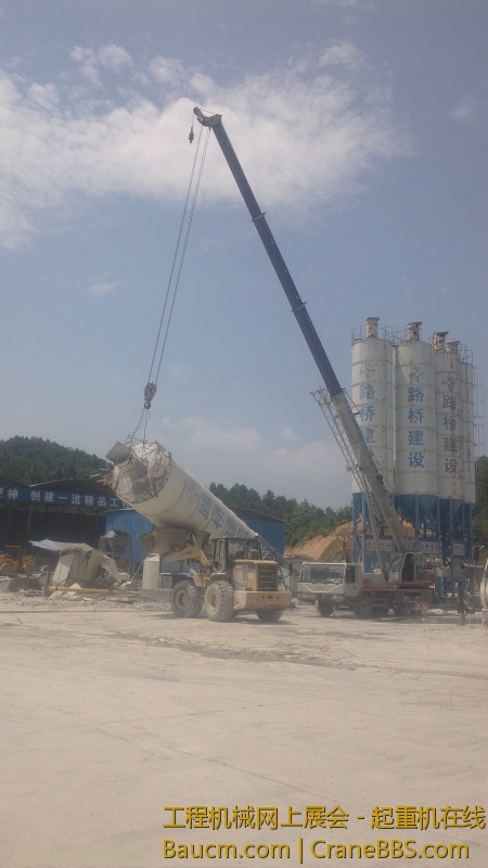

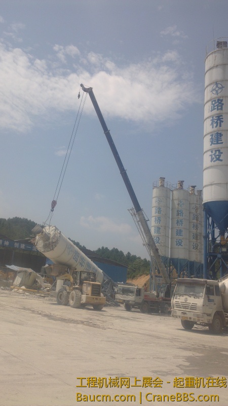

刚刚吃完饭路上看见这车在拆罐!不过貌似放倒的时候有点不对吧?看着他一翘一翘的!揪了半天心!

挺牛的!罐子好像是7吨多吧!这样也挺危险

那么好的场地为什么要放那么远?

人才到处有,哎······吊吧,车头压力好大!

都用装机帮抬着了怕那样

放罐要遵守的原则,从远往近放。从前往后放,与吊车垂直放,总而言之安全第一

要是空的没多重 只有3-4吨 要是有剩余那就不清楚了

我记得我这里拆或装都愿意喊个12或16溜尾

装载机都起来了

车扎的有问题

旧的罐子重量不确定的很,05年我吊过一个300m3的(50k),说是13.4t,结果吊到22吨才离地。里面有货啊。怎么也不敢放:L,找来两个50装载机抬着底下的腿才慢慢放下:L

就怕装载机抬腿不干了
