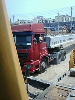

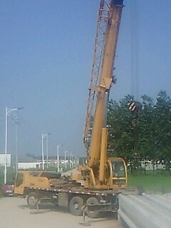

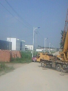

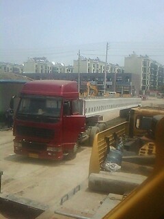

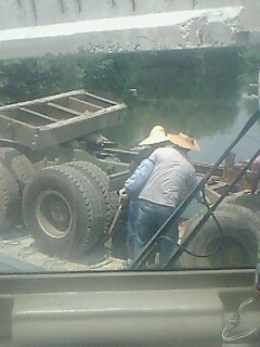

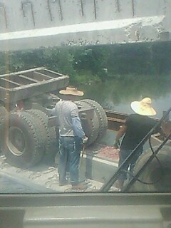

安装桥梁的活
发表于 2013-7-25 22:16 | 显示全部楼层 |阅读模式
IMG1504A.jpg IMG1502A.jpg IMG1501A.jpg IMG1500A.jpg IMG1506A.jpg IMG1505A.jpg IMG1499A.jpg IMG1508A.jpg IMG1509A.jpg IMG1510A.jpg IMG1515A.jpg IMG1517A.jpg IMG1518A.jpg IMG1521A.jpg IMG1528A.jpg IMG1527A.jpg IMG1526A.jpg IMG1525A.jpg IMG1529A.jpg IMG1530A.jpg IMG1533A.jpg IMG1534A.jpg IMG1535A.jpg IMG1536A.jpg IMG1537A.jpg IMG1538A.jpg IMG1541A.jpg IMG1542A.jpg IMG1545A.jpg IMG1548A.jpg IMG1549A.jpg IMG1550A.jpg

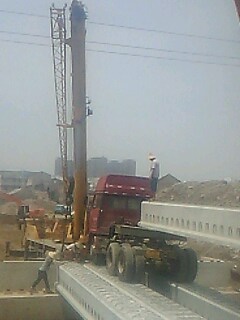

这20超载了~

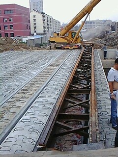

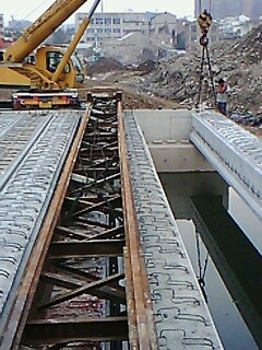

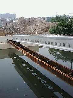

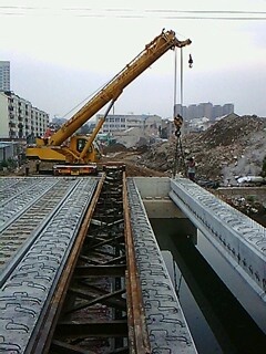

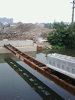

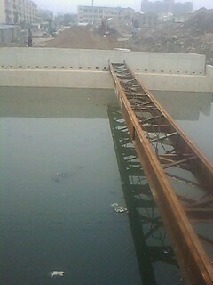

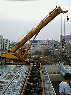

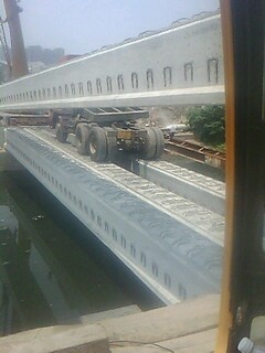

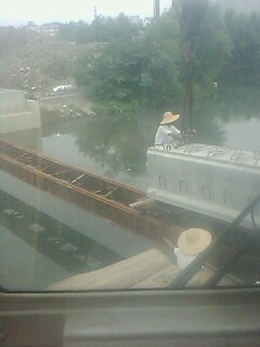

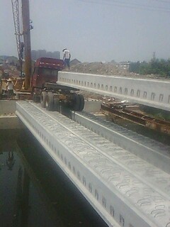

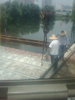

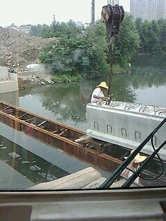

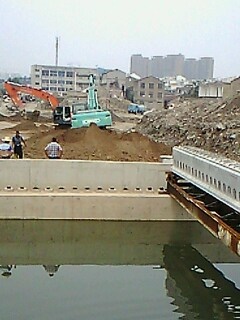

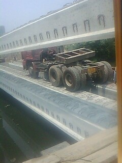

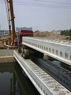

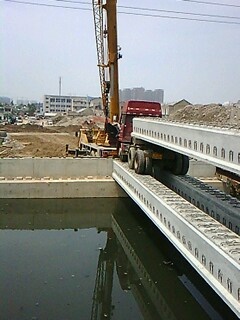

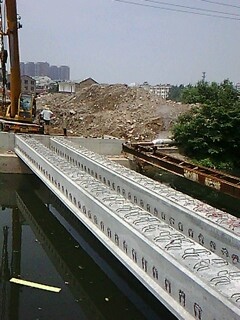

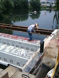

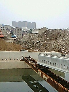

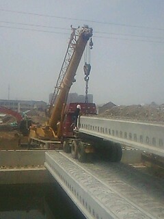

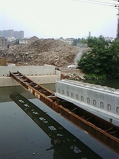

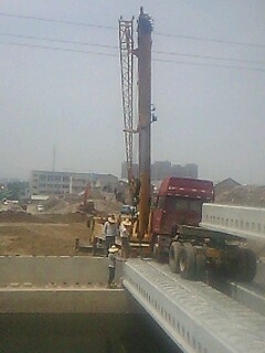

中间那刚梁是干什么的
发表于 2013-7-26 08:05 | 显示全部楼层
不会是滑道吧
发表于 2013-7-26 08:11 | 显示全部楼层
没有变道就用钢梁干 先把钢梁吊到桥上 在放上滑轮 或是滑轨 在把梁吊上去 跑车往后倒 原本要130的 现在25就能搞定 我猜的对吗 请 老sf 讲解
发表于 2013-7-26 08:20 | 显示全部楼层
我又看了篇图 好像是的 太有才了
发表于 2013-7-26 09:17 | 显示全部楼层
 楼主| 发表于 2013-7-26 09:49 | 显示全部楼层
顺利吊装 发表于 2013-7-26 08:20 static/image/common/back.gif
我又看了篇图 好像是的 太有才了
你说对头

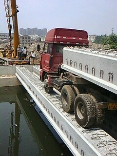

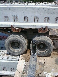

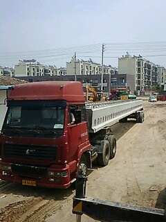

板车司机的胆够肥的,我是不敢上的
