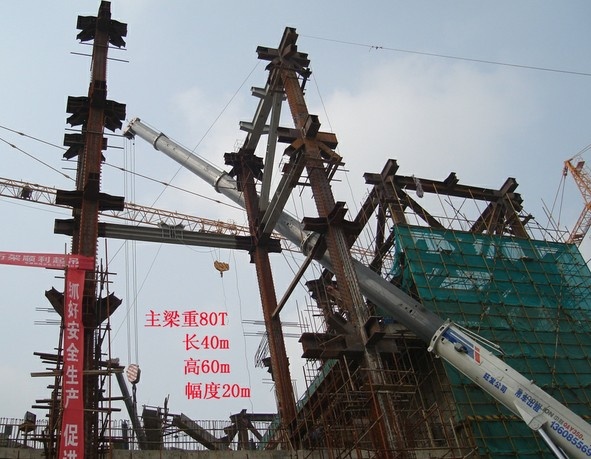

起重能力一般,幅度才20米了

20米能吊80吨?:Q
发表于 2013-7-28 18:23 | 显示全部楼层
你吹吧,LTMI500,18米吊80吨,你这350能吊,;P

五节臂有多长啊

前面不是有人说这个幅度80T起重能力很一般啊
发表于 2013-7-28 19:59 | 显示全部楼层
60M高度,20M工作半径,你能吊80T????

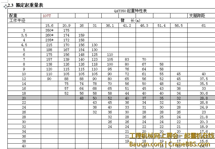

不懂就不要瞎说,中联350第一主臂只有61米,第二20米的跨度吊不到60米高,第三加超起61米大臂20米跨度只能吊28.8T,第四吹牛吃大了。上中联350性能表一张加超起的。你的吊车是天朝人做的。

中联350加超起性能表

难道楼主搞错情况了?

是530t
发表于 2013-7-29 16:57 | 显示全部楼层
500吨也吊不了这样多
发表于 2013-7-29 19:01 | 显示全部楼层
告诉大家是8吨
