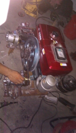

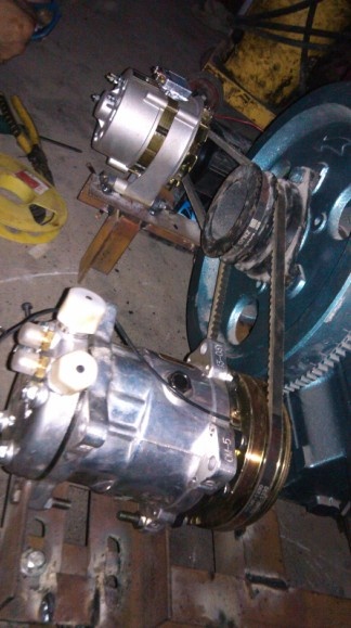

一直开的都是25K,夏天上车空调别提多舒服了,现在开16D第5天了。。。第一感觉就是热....前几天徐州36度。。上车驾驶室热的受不了(比下车好点,下车的热没法用语言形容!)。。一起干活的工地临时来个20B,看到他改装的柴油机,于是上前问了下,原来是8匹柴油机直接带动的压缩泵,只不过有一点不好(因人而异哈)是手摇的,室内风机的电来自上车的24V。。对于我来说。。这样接的话中午想开空调歇会,还要打开上车钥匙。。会不会导致下午打不着车?   于是说装就装。。今天买了个8匹柴油机,电启动的,多花点钱省点事还是值得的。。找个个装汽车空调的做的个架子,架子是一体的,柴油机,压缩机,发电机都是在一个架子上。。好了。。不说那么多了。。今天是全部弄好了。。就等明天装了。。明天上安装细节图吧  ..

昨天也查了下论坛,看到论坛里有个16C改装的,今天拿着照片到装空调SF店里给他看。。最后还是没有按照图片装的。。。我们装的是所有东西都装在一个架子上.
 楼主| 发表于 2013-7-28 20:42 | 显示全部楼层

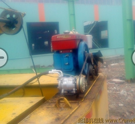

`6GY0YJ1Y_RG02C1@}{Y@LU.jpg 图片感谢原作者

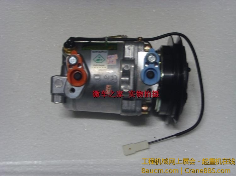

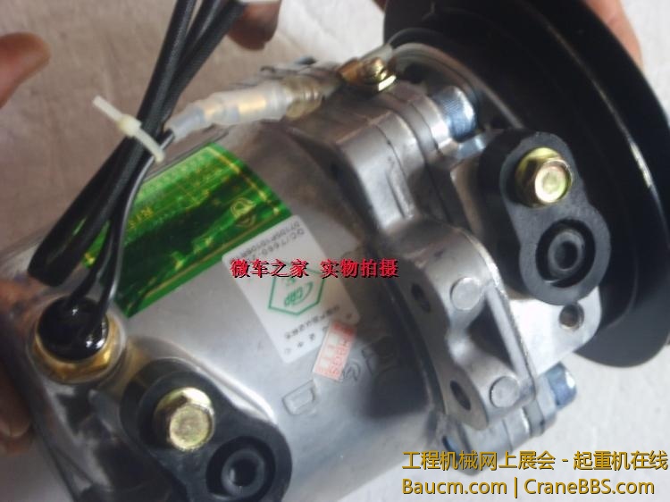

好牌子的柴油机声音不是很大 这种508压缩机消耗马力挺厉害的 你们为什么不用微型车压缩机 96的 消耗马力很小效果一样好 还有用液压带动的空调也可以改96的压缩机负荷小多了 我不做工地 要是做工地 我也装了空调了 自己本身就是买这个的 T2aCaFXfhaXXXXXXXX_!!90366261.jpg T2zxGAXltaXXXXXXXX_!!90366261.jpg
