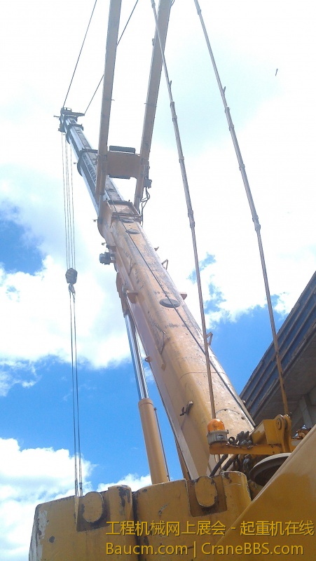

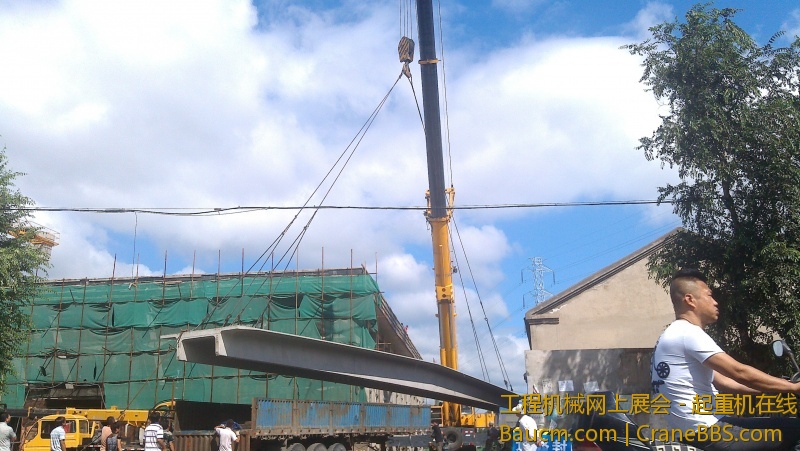

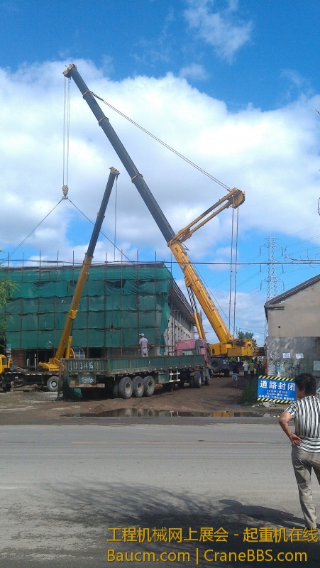

IMAG0146.jpg IMAG0149.jpg IMAG0154.jpg    22米28吨

这个超起太水了
发表于 2013-7-29 18:05 | 显示全部楼层
起重能力只有小幅度提升

但是,利勃海尔的LTM1300也是这种超起,准确的说是徐工模仿的。

设计者必定有其一定的道理,明白吗?

说实话 咱们这个超起还是挺好用的 平时往杆子上一趴 带着走 也不用拆下来

22米还要用超起吗 260轻松搞定了

这个叫H型超起,大吨位是Y型超起

那12吨打酱油的?

不明白
这是超起早期的形式
对起重能力提升不是很明显:L :L

传说中的门式超起么

徐工是把这个叫做H型超起:lol

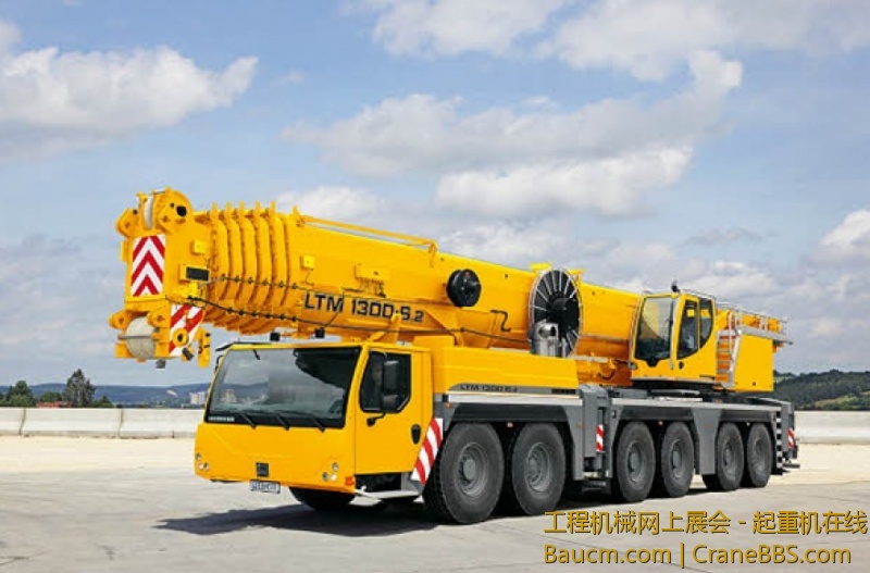

其实,徐工是模仿了利勃海尔300吨的这个超起技术
但是,也仅仅是模仿到了300吨的这个技术,呵呵

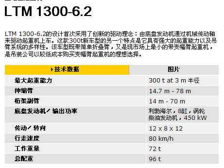

利勃海尔300吨LTM6300-2,看型号命名就知道是6桥地盘,徐工也只能有技术做到七桥了
况且,利勃海尔的这款300吨是用下车发动机驱动上车的,只有一个发动机,这点,利勃海尔没做到
更重要的是,利勃海尔是78米的伸缩臂,而徐工只有61米
最重要的一点,利勃海尔之所以要在这个300吨加一个这种起重能力不是很强的超起,是因为,利勃海尔这个300吨带了塔臂工况,也就是变幅副臂,没有超起是没有意义的这个工况
是一款成本相对较低的,带塔臂工况的最小吨位的起重机了, 这是利勃海尔的市场定位

哈哈 260是能搞定 不弄这么个姿势能要出 4万5 的价格吗 23块板子 不到一天就搞定了  摆凶猛点的姿势 要高价

我们这里都叫门式超起;P;P

不是打酱油 是侍候拉板的车的

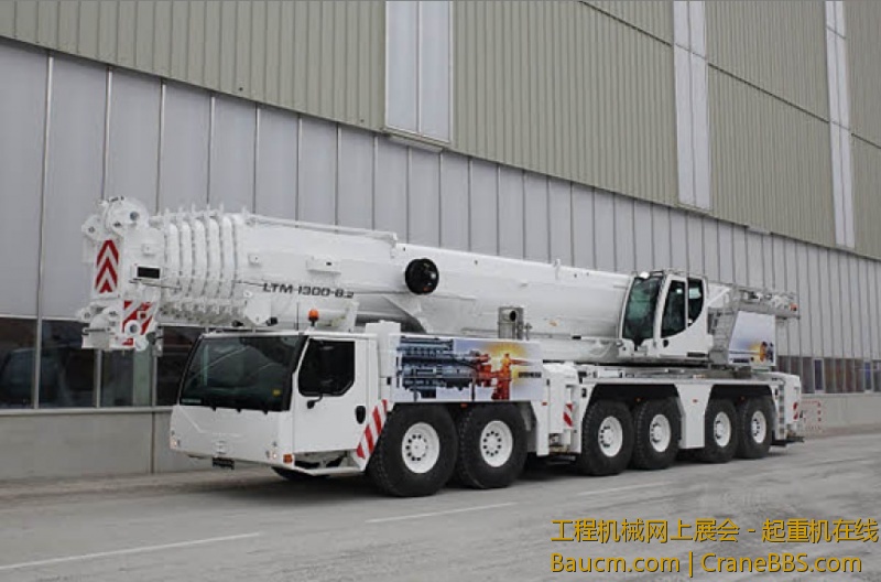

有道理,你看人家LTM1300驾驶室能折叠,配重也很科学,徐工。。。。。。
上装咱就不说了,你看看底盘,国内全地面底盘都是硬伤,欧洲的200吨全地面都五轴,国产的中联和徐工都六轴,300吨的人家六轴咱们的都七轴了!多田野的400吨全地面能做成6轴,国产6轴最重的才260差距啊(当然了小日本也没全地面技术,捋掠德国福恩的,加上日本道路起重机吨位的限制,一般都是车体和上装分开运输,所以人家做更短的都行,因为不是一身装备的跑)
底盘技术比起人家错不是一点半点,轴数不说了还有驱动形式,LTM1300是6轴12X12全轮驱动可45度蟹行,徐工是7轴七桥底盘,五桥转向,四桥驱动,不是全驱机动性下降,还有俩固定死的轮子,驱动形式就好像利勃海尔的老式的LG1550和LTM1800那种结构。这种底盘转向利索就不错了蟹行就甭想了,多一轴车身长度就更长,紧凑性就下降了!
