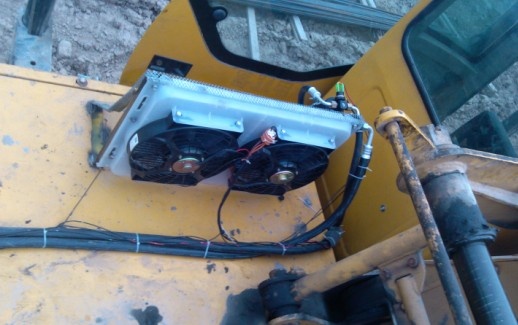

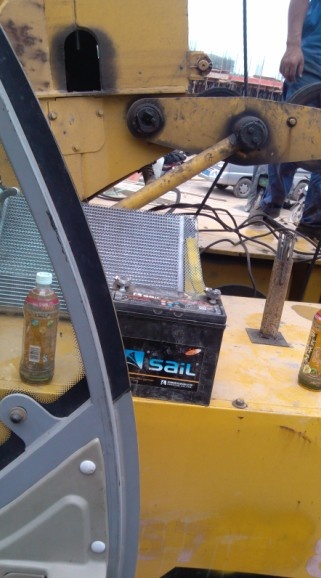

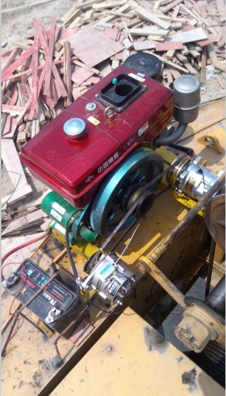

改装完打开风机。。那叫一个爽啊。。马上周围空气温度就下降了。。看到昨天的那个帖子上有人说噪音的问题。。今天装完试了一下。。感觉干活的时候几乎听不到。。。还不如发动机大油门的声音响哪。。。唯一让我有一点点别扭的就是振动问题。。。驾驶室里电脑风扇什么的都在振动。。。。连脚踩在驾驶室内都有点震。。更别提座椅了。。。。。。明天好好改造。。。座椅的四个螺丝用内胎皮子垫一下应该会好很多。。。。。。要是打分的话   我感觉80分吧    制冷那是不用问、、、只要就是驾驶室内的振动.....

油耗不考虑。。现在正在包月。。。。噪音嘛  。。关上车门  听到的都是大发动机的声音。。。。这柴油机的声音几乎可以省略.......

噪音不大...很好 ,,,刚开始已经做好了噪音大的准备。。。谁知道这声音可以省略不计。。。当然,,下车熄火的话   可以听到柴油机的声音。。。

噪音真心不大..................

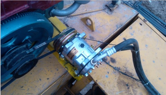

发表于 2013-7-29 21:28 | 显示全部楼层
杜长远 发表于 2013-7-29 21:07 static/image/common/back.gif

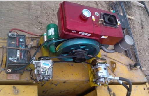

你改装发动机的皮带槽比压缩机的皮带槽要宽差不多两小时要加次水

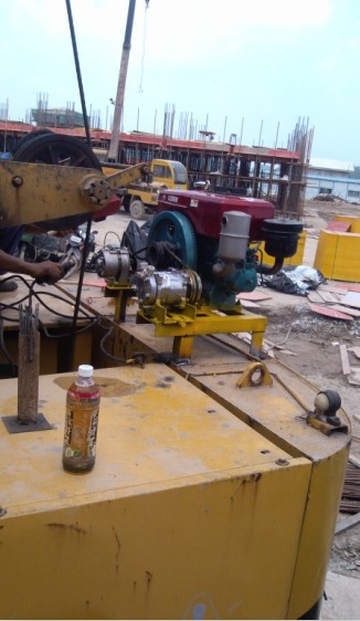

你给配重上固定一个小车的外胎再把你改装的架子固定到外胎上就ok了不信你试试
 楼主| 发表于 2013-7-29 21:35 | 显示全部楼层
通达吊车 发表于 2013-7-29 21:31 static/image/common/back.gif
????小车的外胎     那么厚的轮胎     柴油机怎么安装就位 啊?
 楼主| 发表于 2013-7-29 21:37 | 显示全部楼层
通达吊车 发表于 2013-7-29 21:28 static/image/common/back.gif

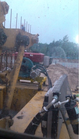

发动机的皮带槽比压缩机的皮带槽要宽????  有什么联系吗?   还有一个问题就是压缩机皮带打滑....因为在水箱下面   水箱的水溢在了皮带上..........
发表于 2013-7-29 21:44 | 显示全部楼层
杜长远 发表于 2013-7-29 21:37 static/image/common/back.gif
发动机的皮带槽比压缩机的皮带槽要宽????  有什么联系吗?   还有一个问题就是压缩机皮带打滑....因为 ...
我的意思是说你发动机和压缩机的皮带槽宽窄不一样

我说的小车是轿车轮胎你给轮胎和你做的架子上分别打四个孔用螺丝固定就好了柴油机,发电机压缩机固定到架子上不过要掌握好平衡我们这里改的洗车机就是这样固定的:victory:

他们改的洗车机还有轮子用的时候抬到轮胎上就能用了还不用固定震动还小

还有一点你这想当于加了配重,吊东西时要注意不要超多了,否则不翘腿决杆的!

装的还可以 用料也不错 我看见你怎么直接焊死了 你那竖起的四个角铁应该改成4个发动机机脚胶 买四个皮卡车的也就是4JB1的 按照车子偶的样子按到你的车上 那样会减少震动 你这硬链接车子有点麻
发表于 2013-7-30 06:36 | 显示全部楼层
减震机胶不要平装 平装效果不好

没你说的那么严重 哥们,几百斤的重量

嘿嘿一看你就没压过,25e在你这个位置压300多斤废铁侧方超8.5吨都不翘腿!

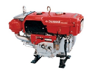

发表于 2013-7-30 22:10 | 显示全部楼层
frank520 发表于 2013-7-30 20:56 static/image/common/back.gif
跟风冷相比哪个好? 我这里是天天35以上的温度
当然是 水冷的发动机好用 买常柴的一款风水冷的 不用老加水 T11g8CFiBiXXXXXXXX_!!0-item_pic_jpg_310x310.jpg
