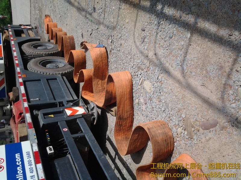

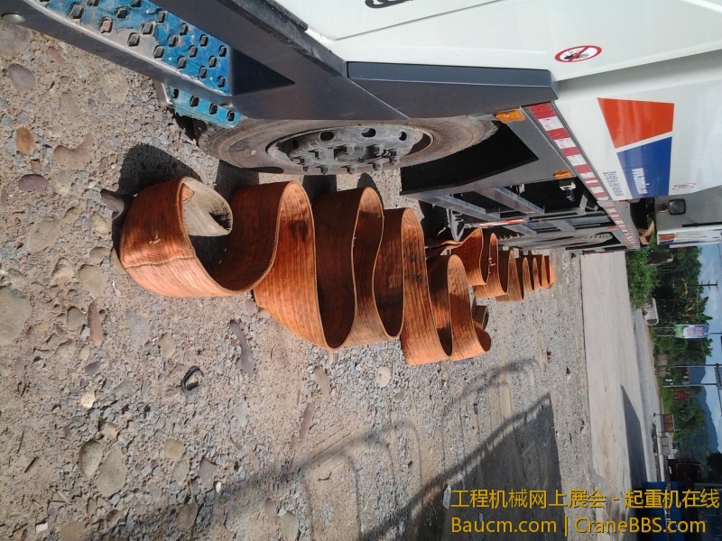

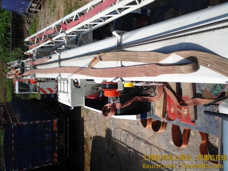

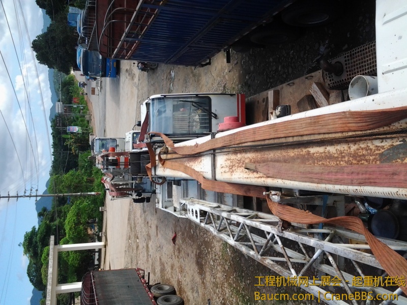

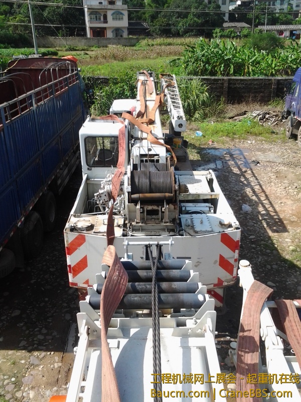

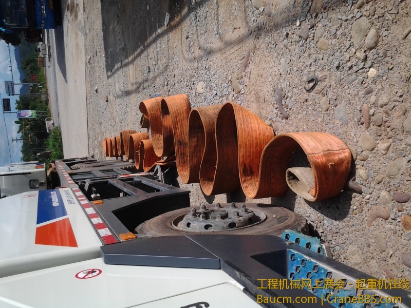

20130705_155904.jpg 20130705_155917.jpg 20130705_155928.jpg 20130705_160053.jpg 20130705_160206.jpg 20130705_160203.jpg 20130705_160103.jpg 20130705_160056.jpg
发表于 2013-7-30 19:22 | 显示全部楼层
像是20吨的吊带。。
发表于 2013-7-30 19:23 | 显示全部楼层

 楼主| 发表于 2013-7-30 19:29 | 显示全部楼层
巴比仑 发表于 2013-7-30 19:22 static/image/common/back.gif
像是20吨的吊带。。
不是像20吨的吊带,就是20吨的吊带
大李 发表于 2013-7-30 19:29 static/image/common/back.gif
不是像20吨的吊带,就是20吨的吊带
不好意思,按照国标6:1的安全系数,你这吊带是10吨的,现在的吊索具也开始搞小吨大标来忽悠了,还有建议你别没事把吊带拿出来晒,紫外线对涤纶的杀伤力很厉害,如果退色了,你的吊带也就老化了

 楼主| 发表于 2013-7-31 01:20 | 显示全部楼层
fidisss 发表于 2013-7-30 22:09 static/image/common/back.gif
不好意思,按照国标6:1的安全系数,你这吊带是10吨的,现在的吊索具也开始搞小吨大标来忽悠了,还有建 ...
老兄地上的吊带是10吨?你懂不懂啊!!!
发表于 2013-7-31 03:45 来自手机 | 显示全部楼层
紫色代表的是一吨,绿色代表是二吨,黄色代表是三吨,灰色代表的是四吨,红色代表五吨,橙色代表十吨,一般安全系数都是一比六比七的

发表于 2013-8-1 06:39 | 显示全部楼层
大李 发表于 2013-7-31 01:20 static/image/common/back.gif
朋友,我公司的吊带要用集装箱来放,小到3吨,大到百吨,都是欧标的,你的吊带30公分宽,双层结构,就是标准10吨的,当然,安全系数按照4:1的话也可以说是20吨,但这是厂家玩的花招而已。
