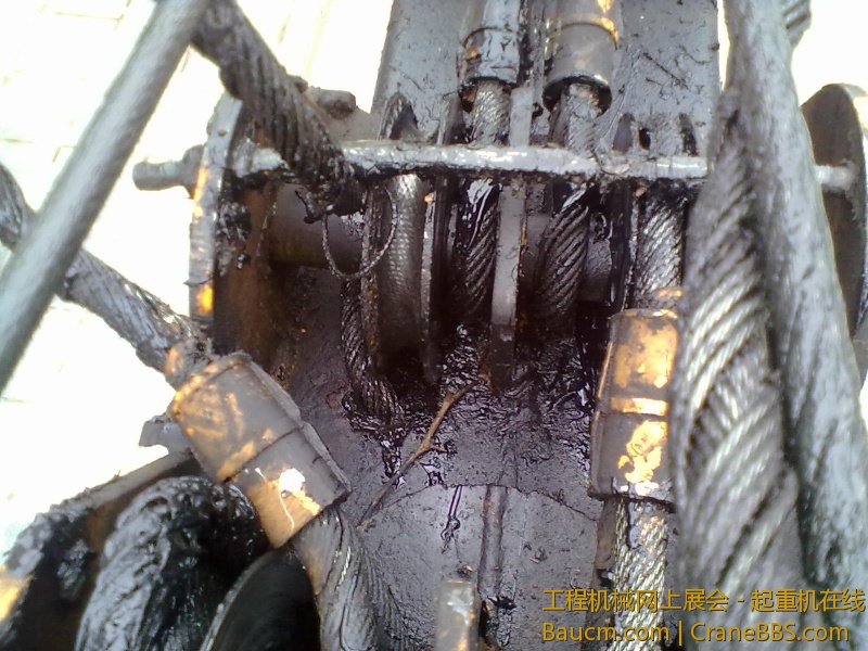

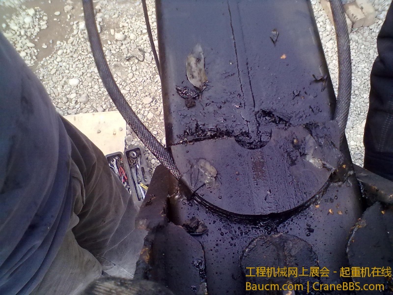

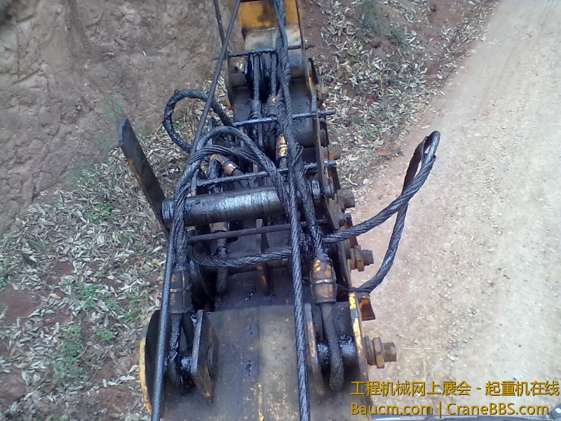

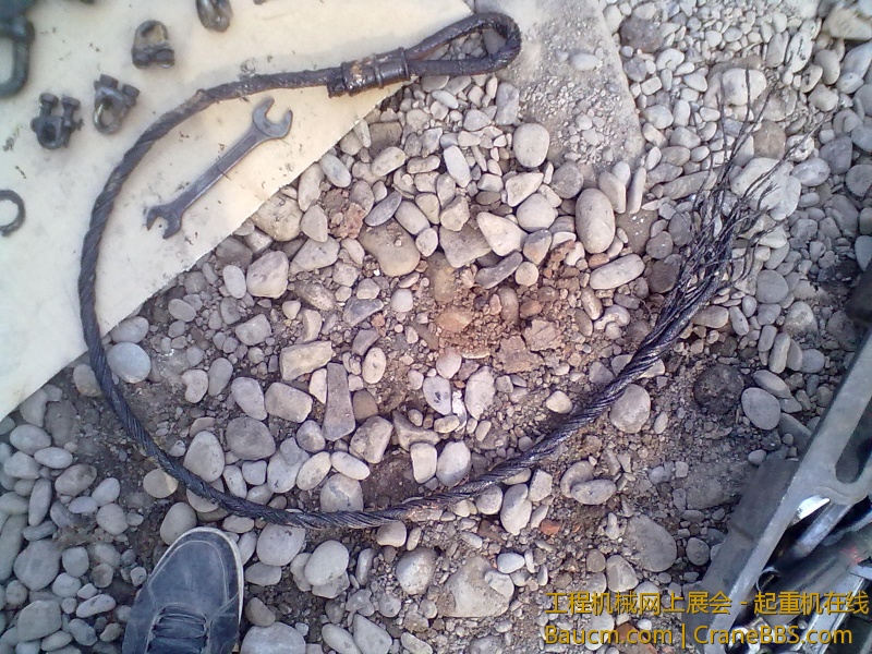

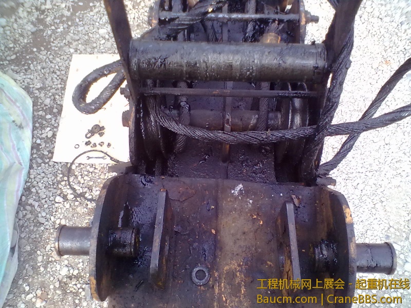

发表于 2013-8-1 12:10 | 显示全部楼层

 楼主| 发表于 2013-8-2 22:34 | 显示全部楼层
shanghen 发表于 2013-8-1 12:10 static/image/common/back.gif
:victory: 谢谢你的图片~~
