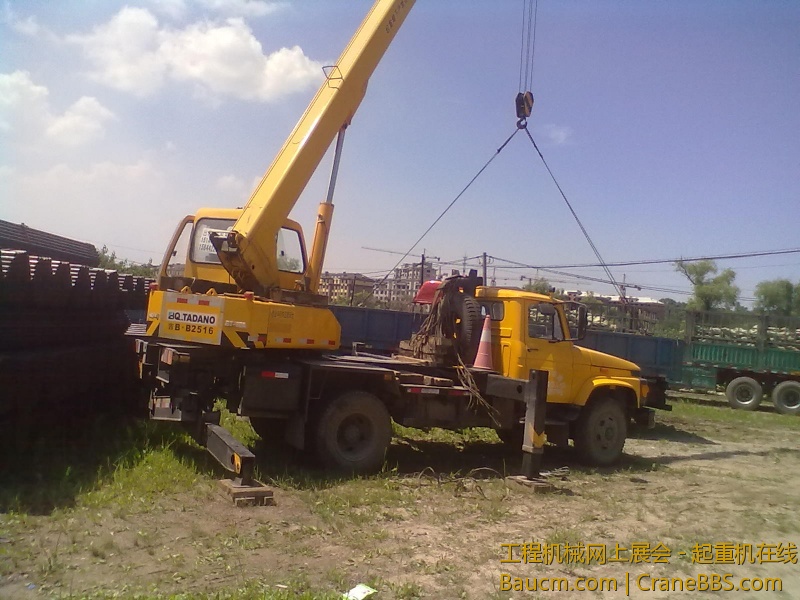

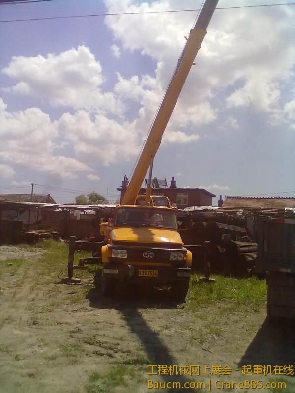

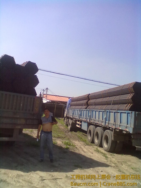

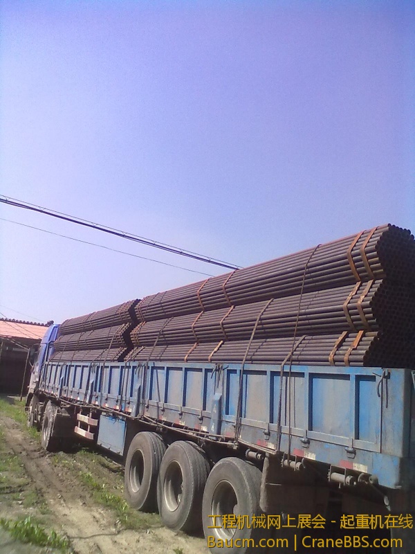

小八卸车
发表于 2013-8-3 06:19 | 显示全部楼层 |阅读模式
201307222600.jpg 201307222601.jpg 201307222602.jpg 201307222591.jpg 201307222592.jpg 201307222593.jpg 201307222595.jpg 201307222598.jpg 201307222599.jpg

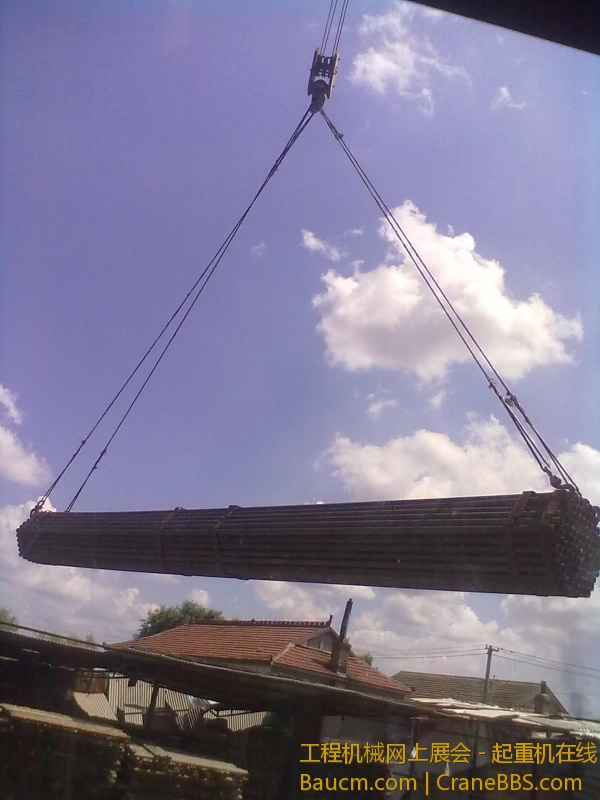

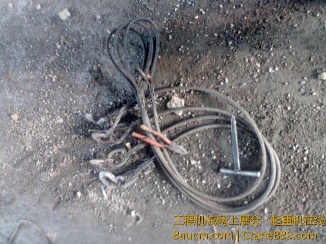

我一般卸这个,自己直接把钩子编绳子上4跟2米长的1.5吨的小钩子,卸这个直接用卡环接5米绳子上行了

我不总卸这东西,所以就没准备

这样的4个钩子很好用有时卸电子磅没有鼻子的直接勾上行了,干塔吊用稍微大点的钩子3米多点就行

1.5吨的小钩子卸脚手架管子,卸的时候容易撕破和管子变形!
