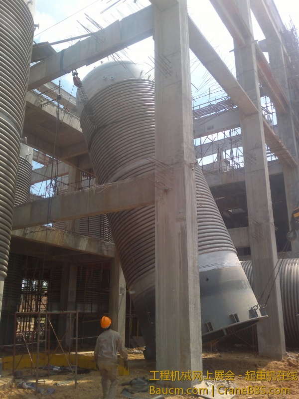

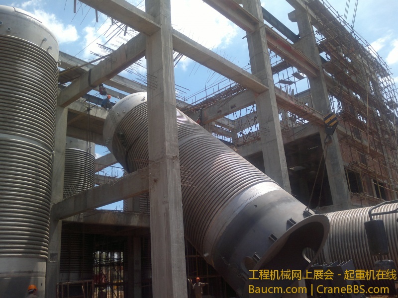

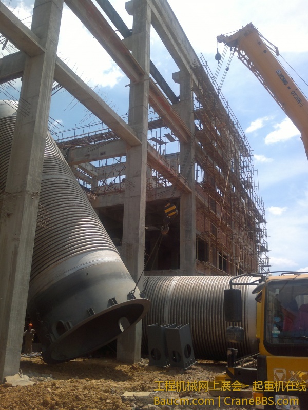

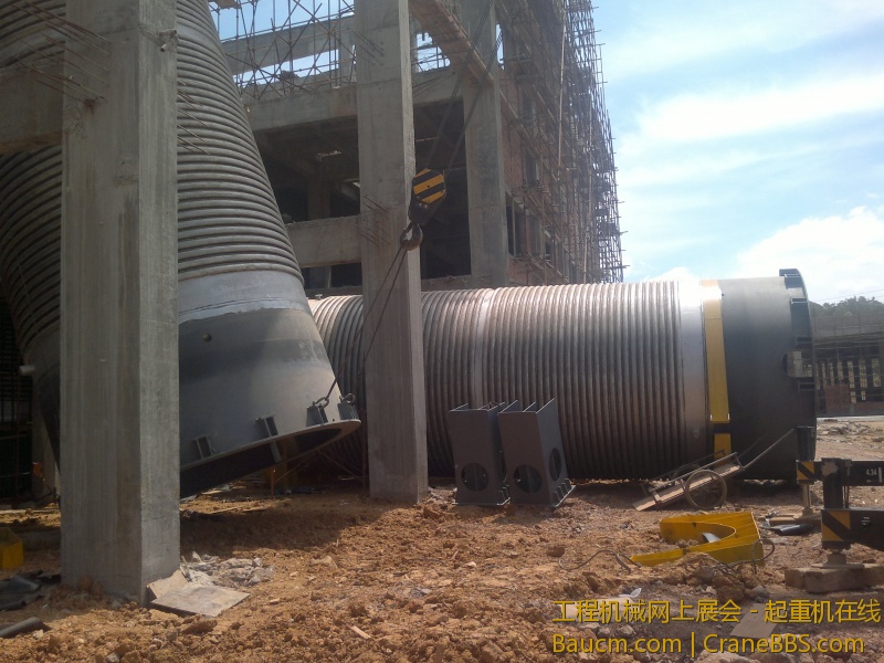

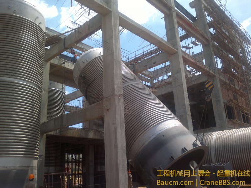

如图,罐长(高)近12米,重近30T,直径4.5m,无吊耳,。。

这样溜尾危险!。。一般我都是用俩条绳子好一点!用一条不好!加上你绳子没有打保险!

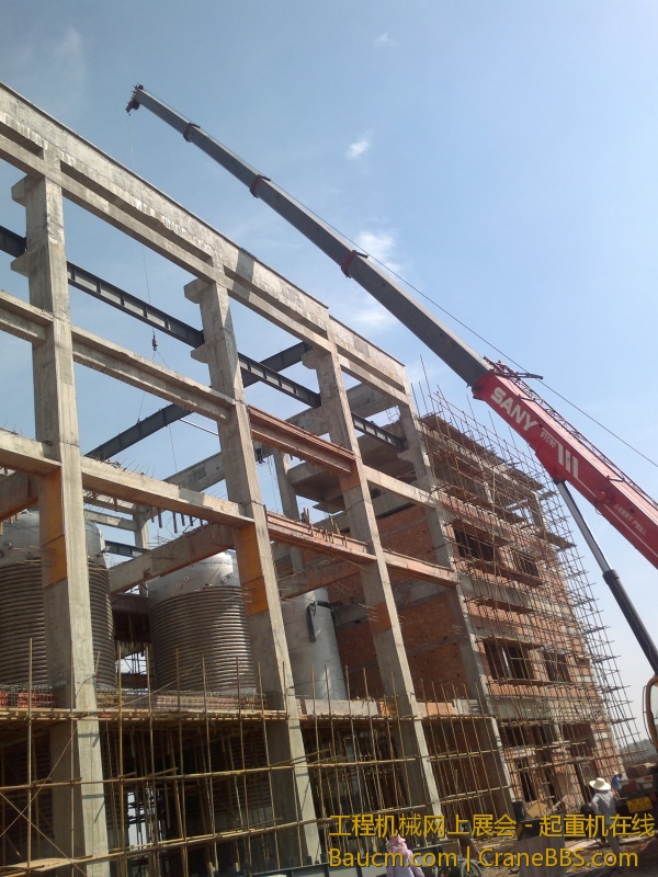

朋友的车在那溜,罐子是我的75下车的,这个安装是一家机构承包的,我觉得这个用25溜尾小了点。我在旁边吊梁呢!嘻嘻

省了不是一点点,10个同样的罐子,厂房22米高,中心点离外墙约六米远,估计实际作业半径在十四五米左右,不知如果用汽车吊的话要多大的?

130吨 。。。

130t的可以?厂房本身22米高加罐子12米高再加绳子钩头至少12米吧,估计要伸50米左右的臂长。

做个吊架的话就可以。

240

估计要用300T

斜勾伤不起啊
