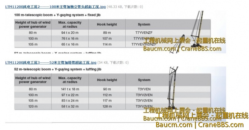

发表于 2013-8-3 22:42 | 显示全部楼层
三一的SAC6000是达不到工况要求的
三一600吨的定制风电工况:84.7米钩头高度,吊重80吨
再者,这个2.0的风机,机头是多重了,厂家不一样,机头一般重量是不一样的
可以看我分享的一个帖子
                         http://bbs.cranebbs.com/thread-109993-1-1.html

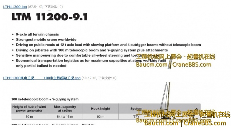

                                       LIEBHERR风电家族的风电工况-----涵盖所有大吨位机型
看下就能找到你需要的合适的机型了,很全面

全路面的话,只有1200吨可以满足了
看看1200吨的3个风电工况
发表于 2013-8-3 22:51 | 显示全部楼层
用风电工况3,看数据是可以满足的

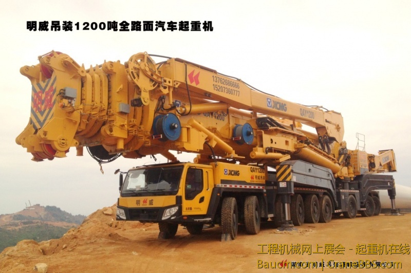

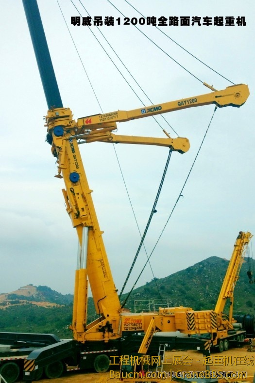

湖南常德明威吊装可以帮你搞定
发表于 2013-8-18 14:01 | 显示全部楼层
明威有徐工1200?

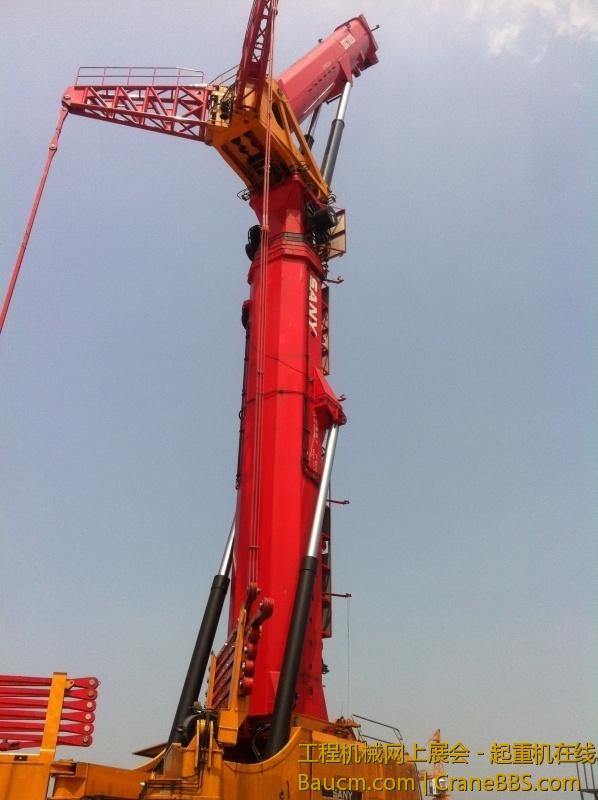

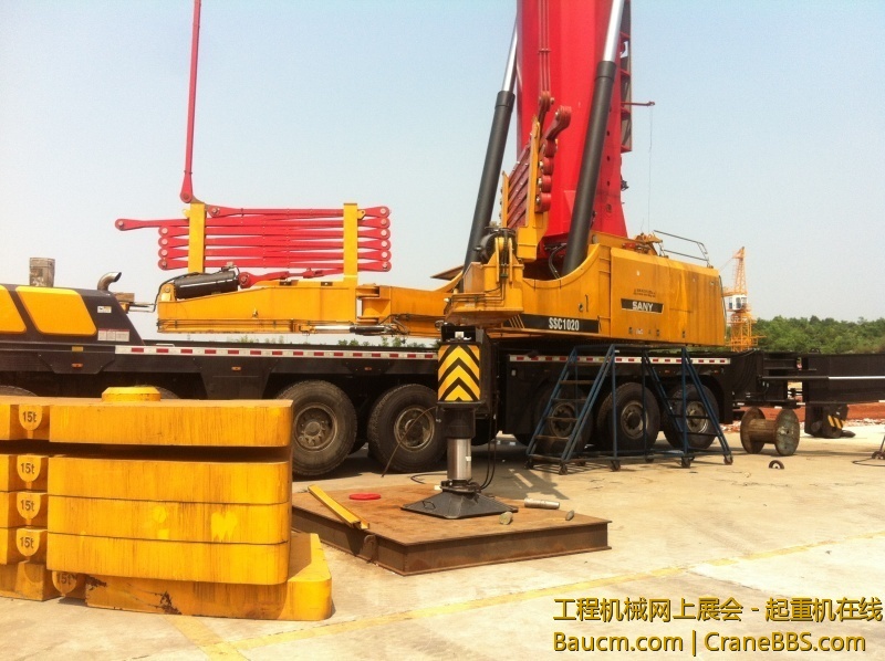

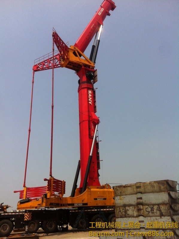

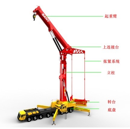

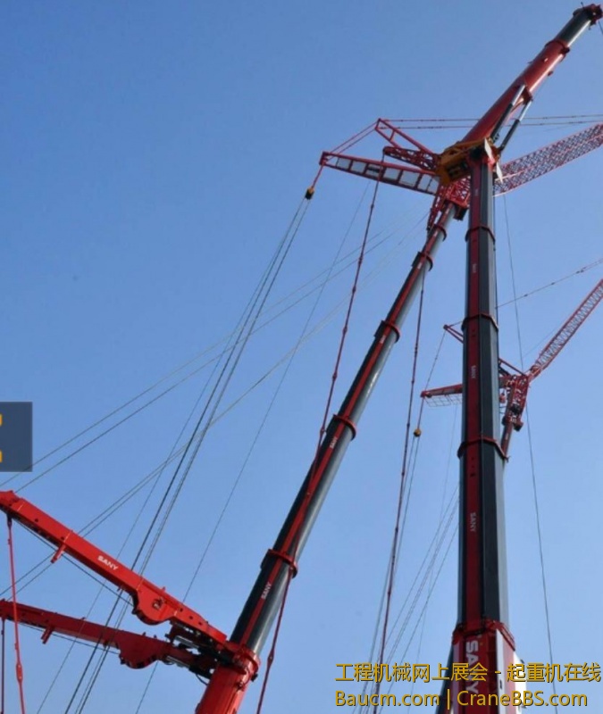

发表于 2013-8-18 18:03 | 显示全部楼层
三一风电吊1020.这个可以100M,100T
