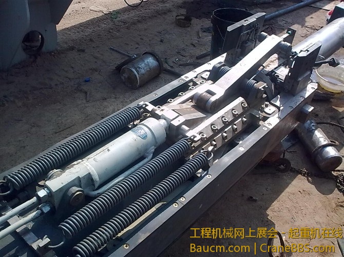

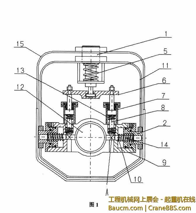

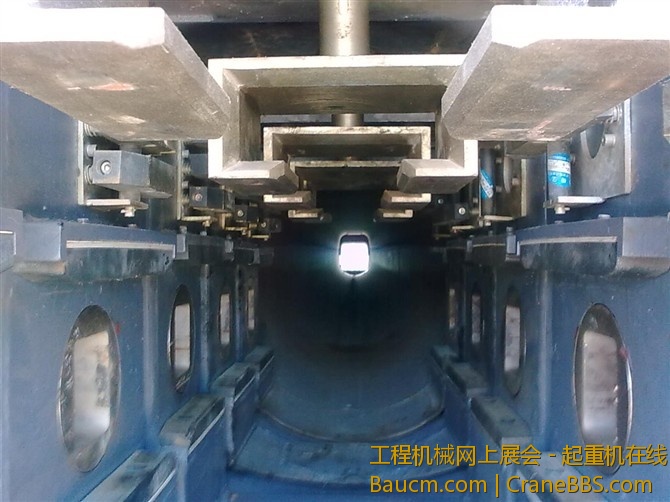

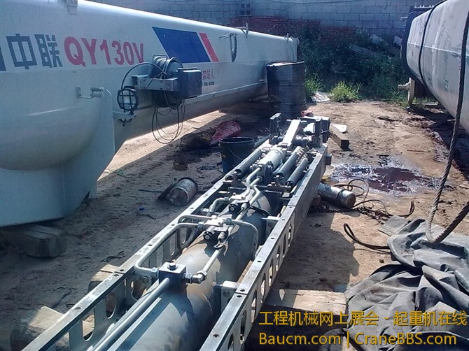

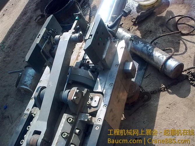

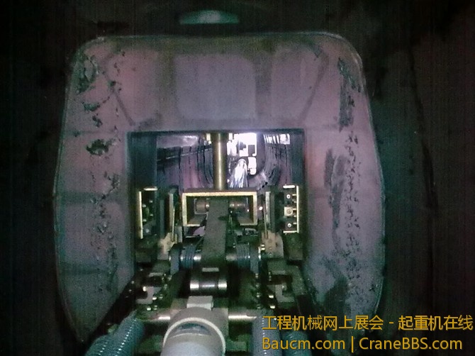

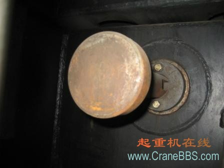

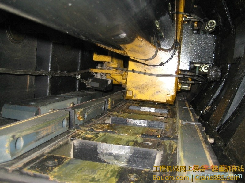

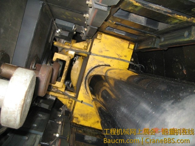

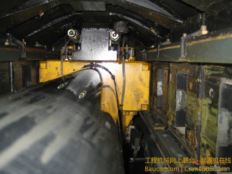

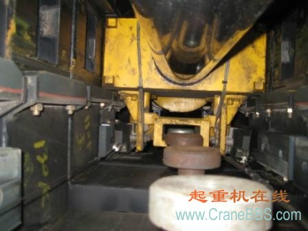

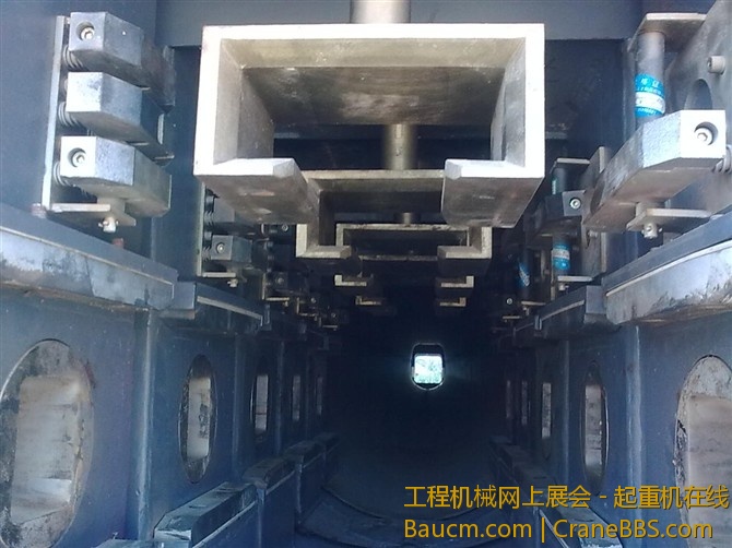

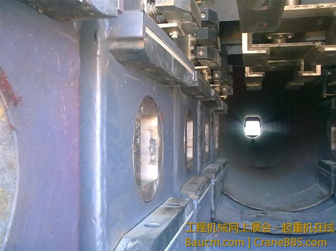

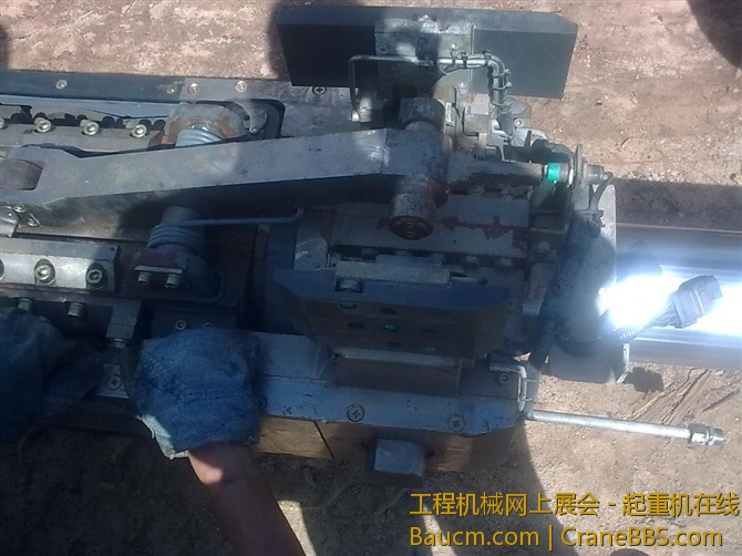

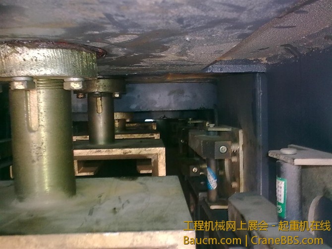

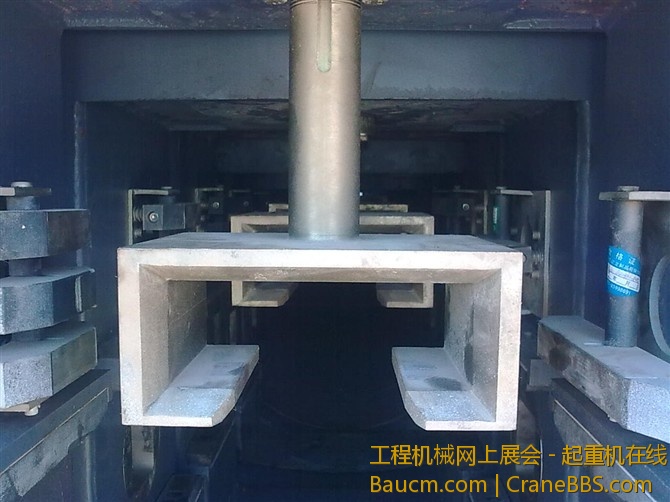

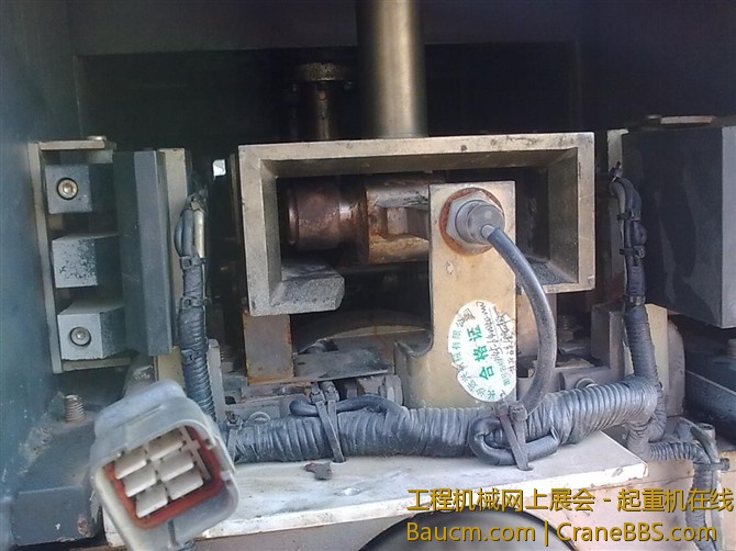

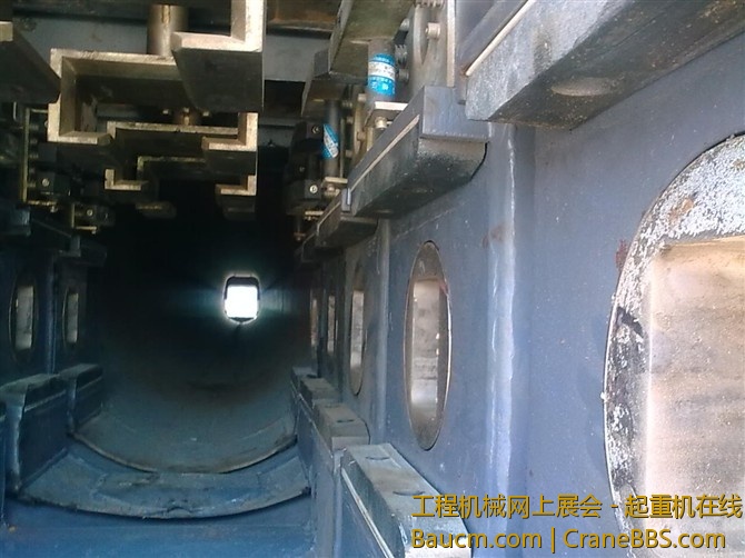

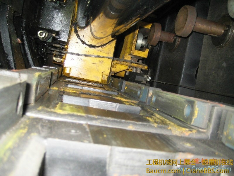

这种小问题还是由我这个小人物来解答!!直接图片说话!(这些都是在论坛搜索到的,拿来骗点起重臂);P 这是中联的其它都都大同小异,原理我相信我这种开“山寨”的都懂也不赘述了,还有图片感谢“铁牛医生”你说的我爱发明的那个三一伸缩的快是快放:lol :handshake

123千斤顶 发表于 2013-8-3 15:23 static/image/common/back.gif
这种小问题还是由我这个小人物来解答!!直接图片说话!(这些都是在论坛搜索到的,拿来骗点起重臂) 这是 ...
权威回答
发表于 2013-8-3 15:33 | 显示全部楼层

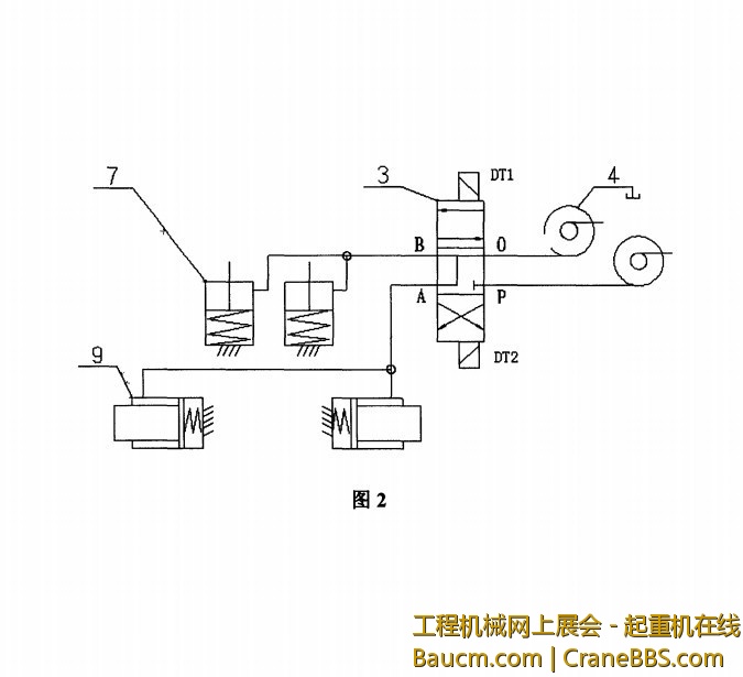

在用简单的图片解释下!!:lol :handshake
发表于 2013-8-3 15:36 | 显示全部楼层
123千斤顶 发表于 2013-8-3 15:33 static/image/common/back.gif
在用简单的图片解释下!!

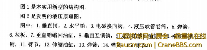

这是个国人所谓的专利:lol :handshake
实用新型专利授权公告说明书CN200420108317.9.pdf

徐工的:lol :handshake

单缸插销 减轻了大臂的中量  伸臂状态下工作更安全   三一的也是单缸插销    你说的那张图也是单缸插销,只是每一节伸的都一样
