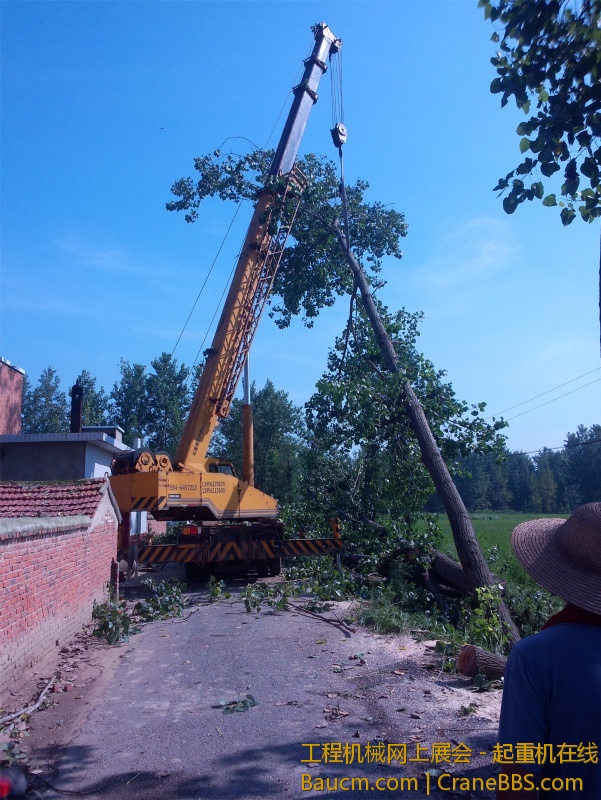

这个是以前的老车···、不是很心疼··这次一共换了四个倒车镜 ,便宜30一个 太危险的活  路很窄  有电线  低压的   上图
大家仔细看环境好恶劣啊
大家仔细看环境好恶劣啊

发表于 2013-8-5 13:48 | 显示全部楼层
小钩吊不动吗,臂出长点啊,这样打到杆的

发表于 2013-8-5 15:58 | 显示全部楼层
违规操作!被吊物不可见或部分不可见(埋地下)不可起吊。

ldy0731 发表于 2013-8-5 15:58 违规操作!被吊物不可见或部分不可见(埋地下)不可起吊。
如果全部按照十不吊的规范来搞,只能回家种田!.
发表于 2013-8-5 18:05 | 显示全部楼层
技术问题,要是你吊车掉个头,树还是那样放,车子一点都伤不到。
发表于 2013-8-5 18:27 | 显示全部楼层
车怎么不掉个头?

 楼主| 发表于 2013-8-5 23:55 | 显示全部楼层
人生 发表于 2013-8-5 13:12 static/image/common/back.gif
什么车啊!看起来不是25E啊!
这个车估计好多行家都没看过····全国大概就5台  35D   奶奶的  买回来以后说支腿设计有问题···把支腿换的新的· ··不过我家用了五年  还好··就是防锈和上车微动太差··
 楼主| 发表于 2013-8-6 00:00 | 显示全部楼层
第五支腿 发表于 2013-8-5 18:05 static/image/common/back.gif
不是吹了··技术还是很好的···没地方掉头   还有树是一个接一个都在路边··你调头不一样???只有往砍过的地方放吧··老师们··还有最要命的是···有的大的车头干部了
 楼主| 发表于 2013-8-6 00:03 | 显示全部楼层
利伟吊装 发表于 2013-8-5 13:48 static/image/common/back.gif
小钩吊不动吗,臂出长点啊,这样打到杆的
支腿没出好多··还有小勾要吊人上去挂东西啊···咋用小的···还有大树都7吨多· ··
 楼主| 发表于 2013-8-6 00:06 | 显示全部楼层
ldy0731 发表于 2013-8-5 15:58 static/image/common/back.gif
可以算重量啊···体积···树的密度···心里多少有点底子 ····
 楼主| 发表于 2013-8-6 00:09 | 显示全部楼层
通达吊车 发表于 2013-8-5 22:02 static/image/common/back.gif
这活还用吊车我们这里都是用人工伐树根本伤不了其他东西
300棵· ·· ·我用吊车一天25棵差不多···你人工··放下来的树没地方倒· ··树右边是电线   左边全部是房子···田不能倒 ··你人工·????人工最少一个月都不行···
