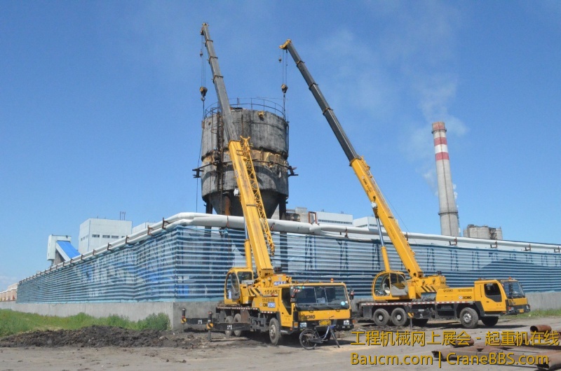

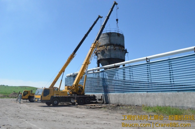

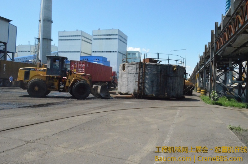

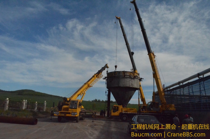

罐体预算22吨。用俩台25K5分俩体拆解。上体预售10吨,下体预算12吨。
俩K5准备死磕到底!

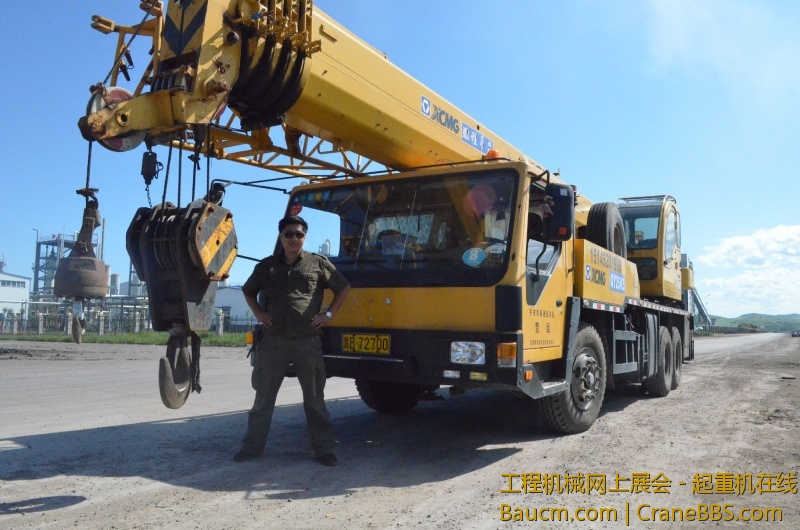

先展示一下东北大汉、绝对一顶一的大汉。直接帮他做点广告
{:3_64:}
这照片拍的,这角度。这曝光。太佩服我自己了、{:3_56:}
 楼主| 发表于 2013-8-5 21:46 | 显示全部楼层

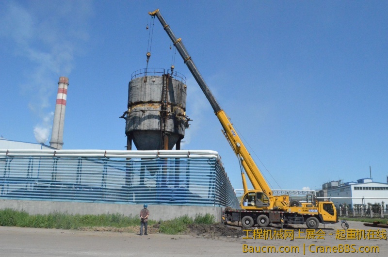

现场照片。俩车半径各11半。
找好角度。准备支车!
俩车一共垫了N张铁板。咱家就是这玩应多。{:3_59:}

车保养的很不错啊

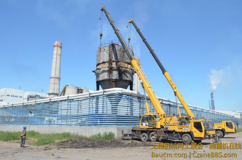

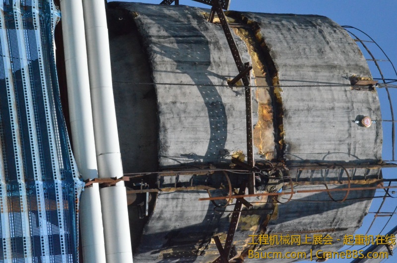

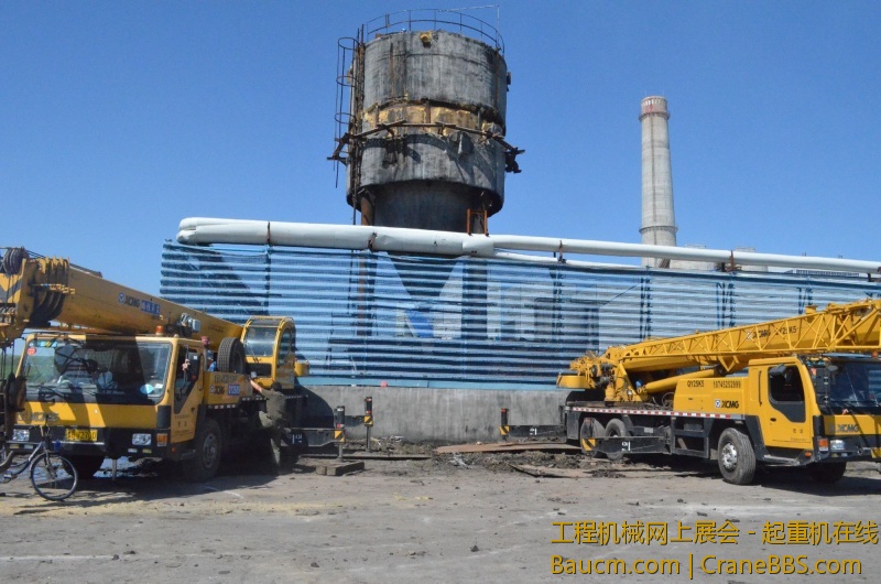

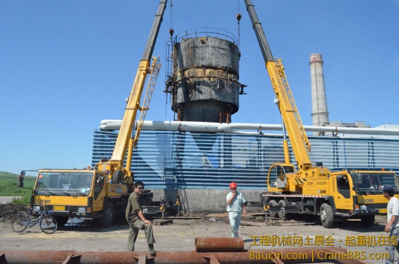

准备工作
起杆
起杆
转臂
转臂
 楼主| 发表于 2013-8-5 21:56 | 显示全部楼层

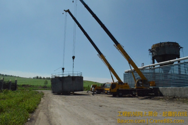

楼下的别急好东西在后面那。
准备工作基本完成。
准备工作基本完成。

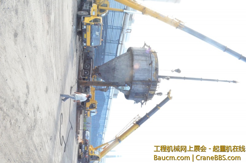

正在分解罐体
正在分解罐体
各种角度各种拍
各种角度各种拍
我拍我拍我拍拍拍!
我拍我拍我拍拍拍!

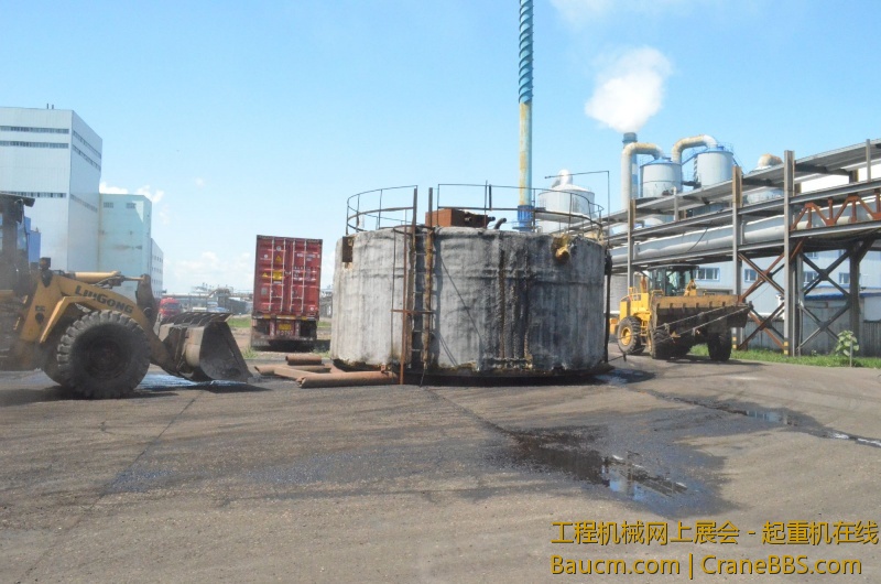

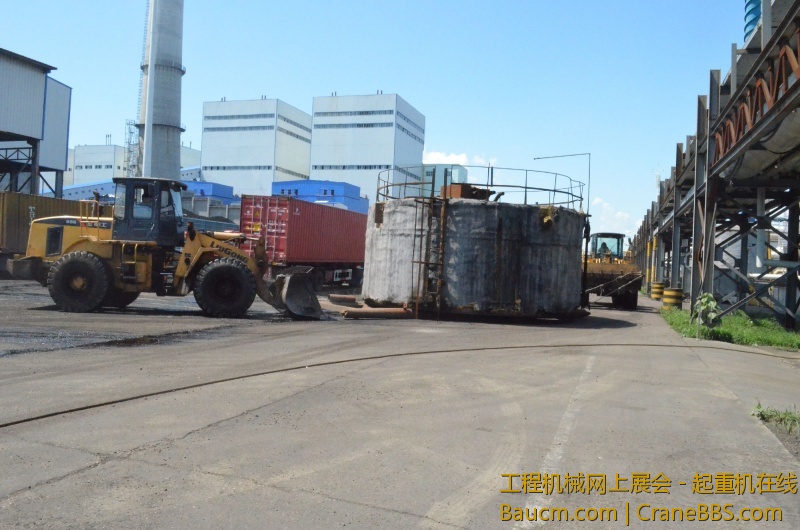

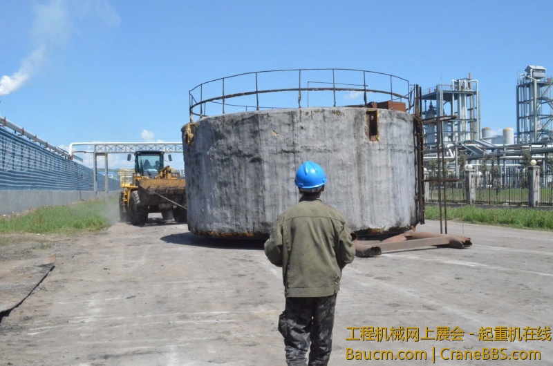

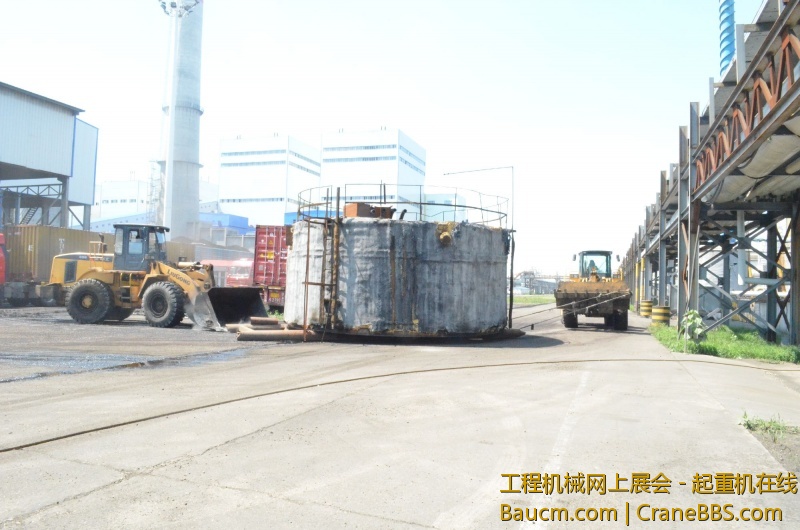

看到地上那个爬犁吗?
知道干嘛的吗?一会就见分晓!:lol

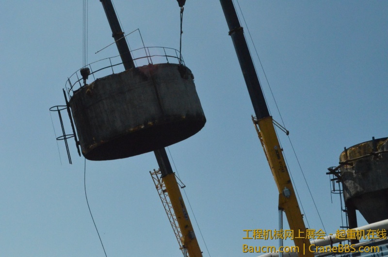

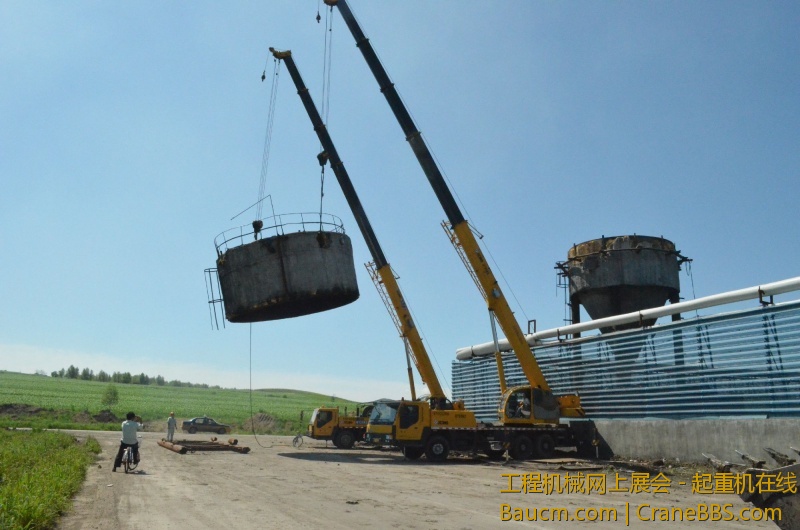

基本分解完成。准备起吊!
 楼主| 发表于 2013-8-5 22:05 | 显示全部楼层
吊的时候忙着指挥没时间拍!可惜可惜、:@
上体重12吨。每车5吨。基本不超。
可担心就就在下面!
已经掉下来了
已经掉下来了
安全吊下来了
安全吊下来了

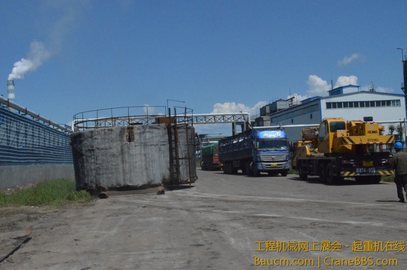

 楼主| 发表于 2013-8-5 22:07 | 显示全部楼层
:P 安全落地!解勾!
附送一张草地特产!
发表于 2013-8-5 22:10 | 显示全部楼层
用爬犁拖    好方法

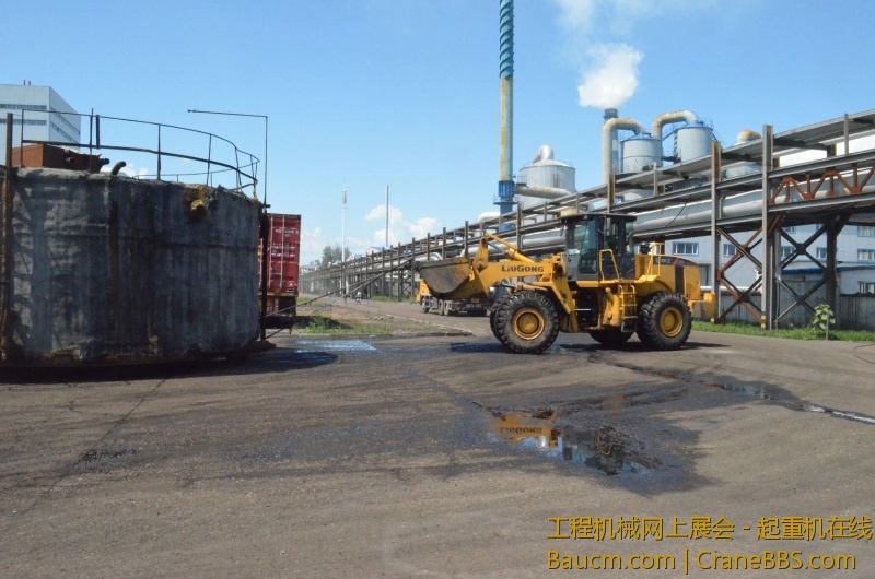

 楼主| 发表于 2013-8-5 22:11 | 显示全部楼层
及其暴力的在这!:lol
好好的东西就给拉跑了

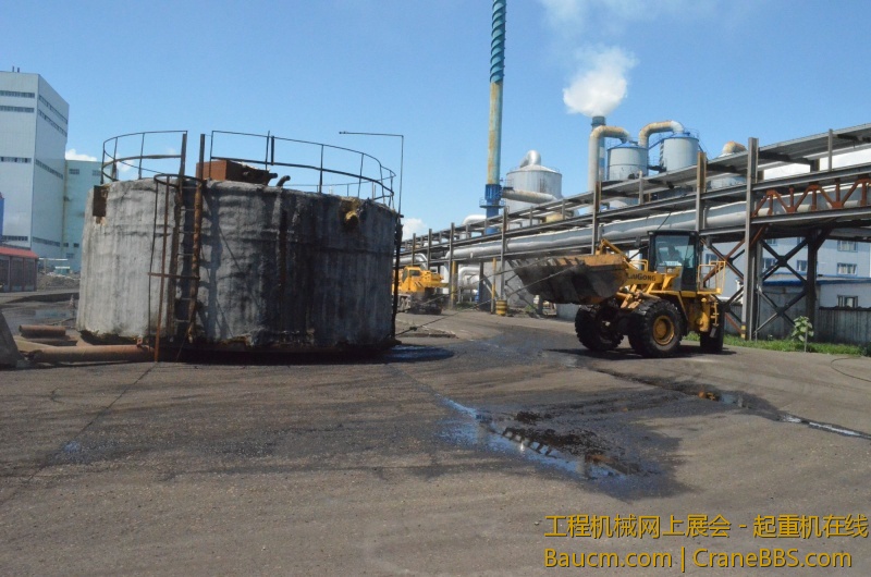

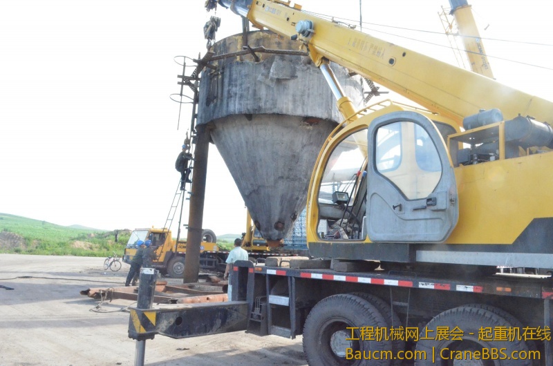

最担心的就是下体。不是一般的超、预算12吨。现在看肯定是超了很多。
没办法死磕到底。
起吊的时候有事照片没有拍到、来点分解支腿的照片吧!
下体总重16吨。俩车超的很多。司机说车头已经飘起来了、
 楼主| 发表于 2013-8-5 22:22 | 显示全部楼层
哎呀。好多照片没有拍到。可惜哦!
最开始用一台50站到这个位置整体分解的。腿一割断50楞没吊起来。一吃力50车头就起来。
后来没办法又把割开的支腿焊上。才把50吨撤下!搞了一天也没搞下来!
现在想想都后怕。那天如果50吊起来一点点支腿一倒那不就惨了!

大板砖 发表于 2013-8-5 21:49 static/image/common/back.gif
车保养的很不错啊
东北车。使用率不是很高。外加司机保养到位!

发表于 2013-8-5 23:03 | 显示全部楼层
牌照 72700,那台车保养的不错。起码5年以上的车了吧

万宝路 发表于 2013-8-5 23:03 static/image/common/back.gif
o8第一批电喷的,始终自己开所以保持很好!
