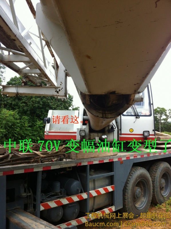

中联70V.533吊车变幅会变型,凹了1.5公分,这问题可大。哪吊车究竟吊了什么造成这样!

斜拉造成的

被东西撞过吧

斜拉造成的不一定。多数是斜吊起臂。

这明显是扭了嘛,我这有个更厉害的。90V变幅直接压弯了,臂头都吊开裂了

fink-bao 发表于 2013-8-6 15:33 static/image/common/back.gif
斜拉造成的不一定。多数是斜吊起臂。
我估计是  车子不平  吊重物是 受力不均造成的

修是可以的!校正可以了!

你可千万注意下主臂基座是否有开裂!!!!:L速度换变幅油缸吧!!!否则后果会很严重的

应该是车没支平吊重物造成的

变幅油缸要换了  这样的如果重载的话  变幅油缸容易折
