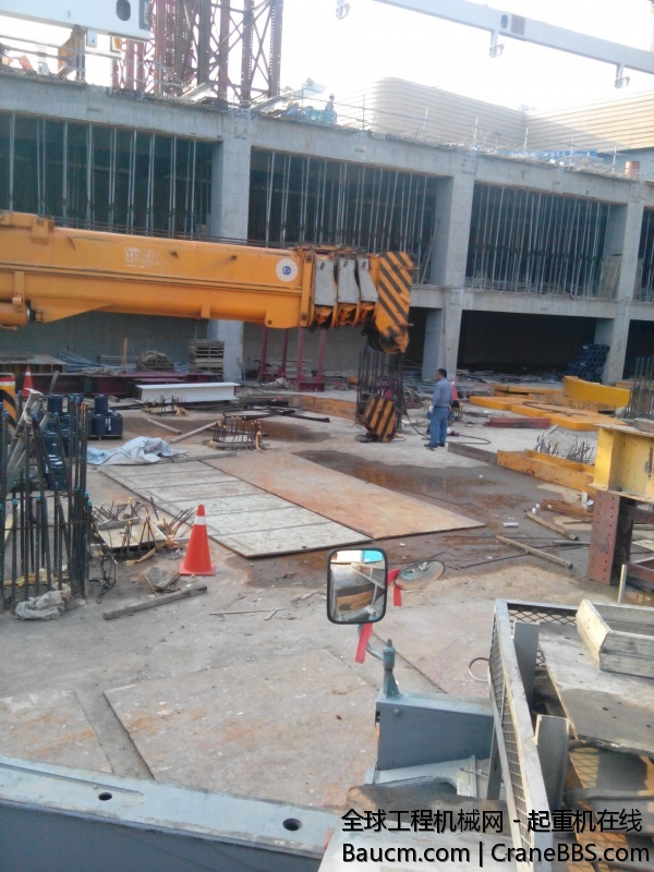

徐工12的自重16吨,敢不敢上只打了16公分厚的地下室
发表于 2013-8-11 23:46 | 显示全部楼层 |阅读模式
地下室下面住子间距10米左右。不知道你们是怎么做的,

间距做这么大。劝你还是别在上面支车了。这种厚度都不达标

:lol我看过70吨打上面,不过柱子间距才几米 ,吊10几吨左右。。

看你吊什么,如果单腿用力,就打在柱子上,要不然就垫上2*2的钢板,钢板下面尽量压到柱子

:D我的20B是在地下室上面拆了好几台塔吊了 多厚的混凝土倒是不清楚 反正没事 自重27T

铺钢板

我25在地下室上面拆过塔吊,脚都没垫
