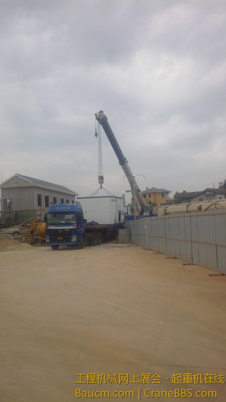

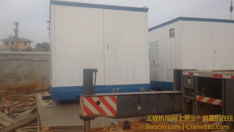

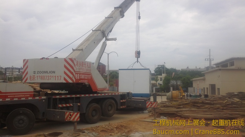

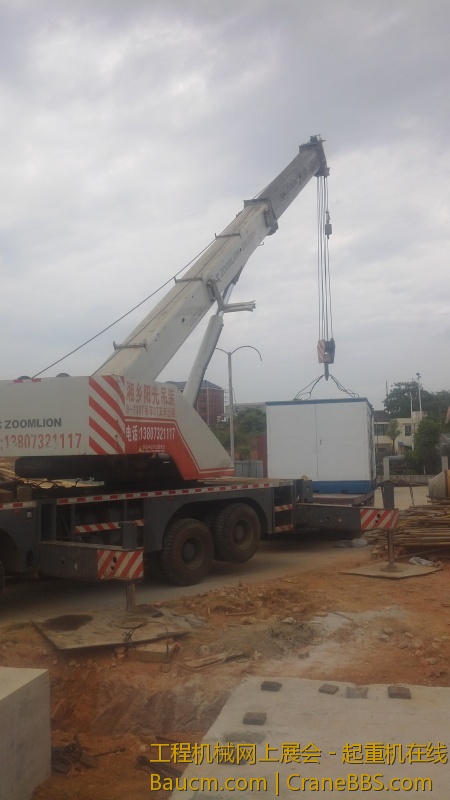

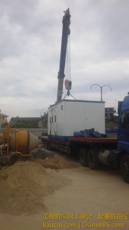

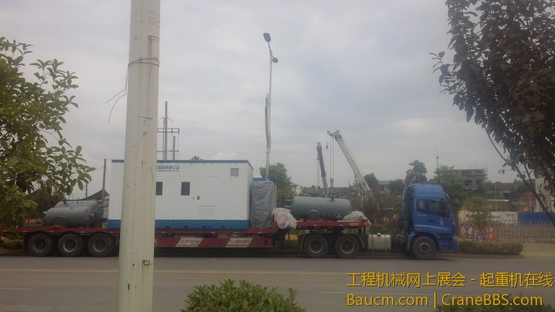

两个压缩机!22吨一个!14米跨度!就位时差10公分放不到了!已经极限啦

没用啦!地沉!再也去不了了

不是没送过去嘛!后面挪了好多次车呢!还差10公分

加钢管前面先到位。再吊起后面就行啦。很简单

木有办法!贴地没事啦!又不吊多高

100的不带配重12.5吨!全配重25吨

超很多!额定6吨!实际22吨
