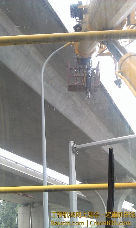

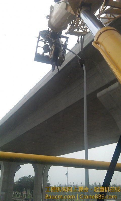

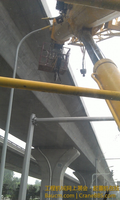

给路灯换线
发表于 2013-8-16 20:59 | 显示全部楼层 |阅读模式
:lol :lol :lol IMAG0201.jpg IMAG0197.jpg IMAG0004.jpg IMAG0206.jpg IMAG0207.jpg IMAG0208.jpg IMAG0209.jpg IMAG0210.jpg IMAG0211.jpg IMAG0212.jpg IMAG0213.jpg IMAG0214.jpg IMAG0215.jpg IMAG0216.jpg IMAG0217.jpg IMAG0219.jpg

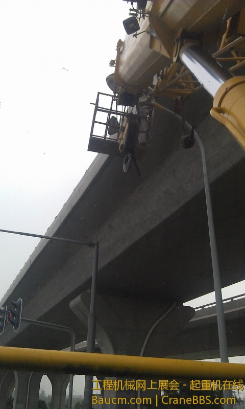

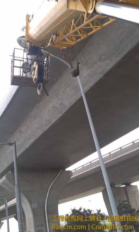

恩,仰起大臂就灭车在旁边玩了

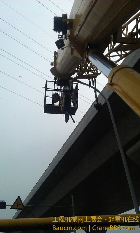

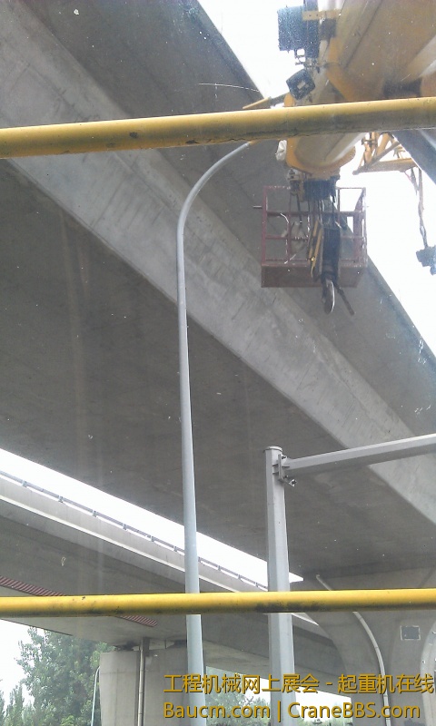

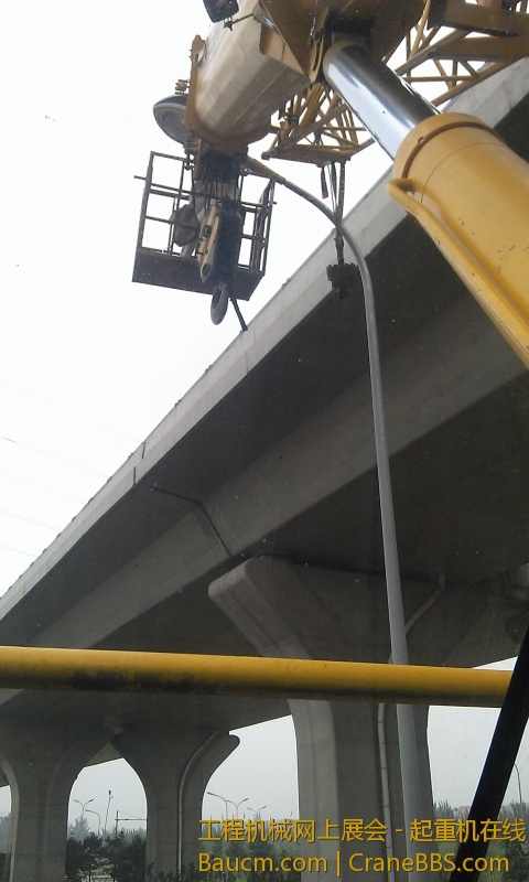

吊蓝求细节图~
 楼主| 发表于 2013-8-17 07:51 | 显示全部楼层
RE: 给路灯换线
liuxiaojiu 发表于 2013-8-16 23:48 static/image/common/back.gif
吊蓝求细节图~
这个吊兰是别人的因为自家的被借走了,,就用了6个卡环,左边三个,右边三个,接在臂头的卡环穿入接副臂的孔,在连接两个就可以了,这个吊兰有些麻烦。还需要拆小钩支架,
