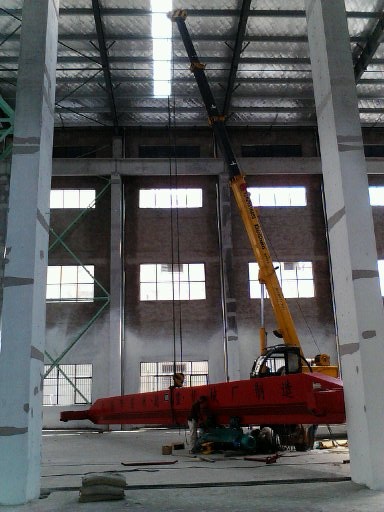

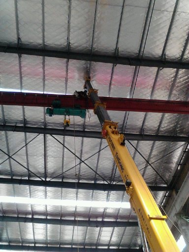

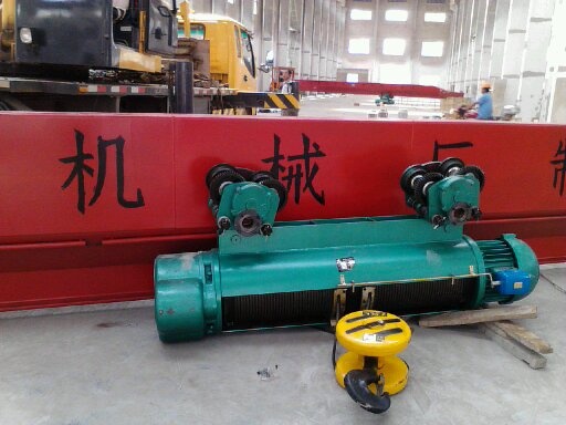

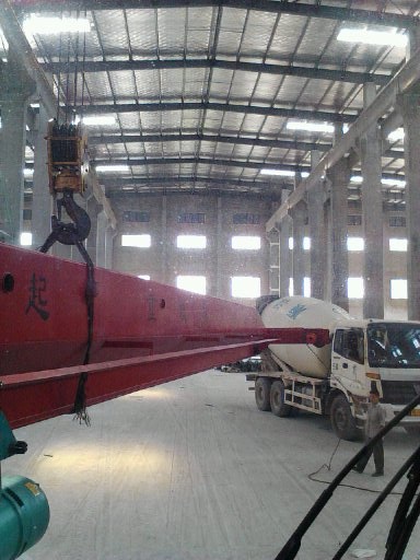

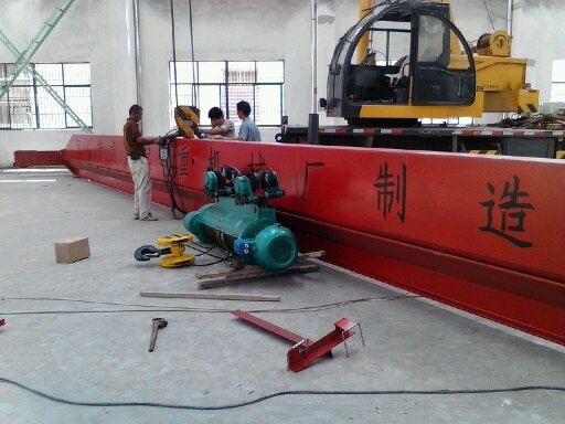

10吨的行车跨度16。5米,高度14米重量5吨2。

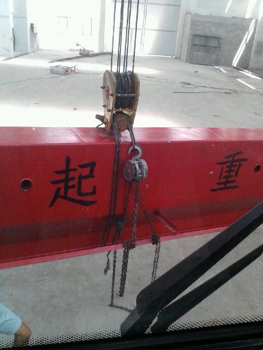

主梁上去只有1。5米
主梁上去只有1。5米

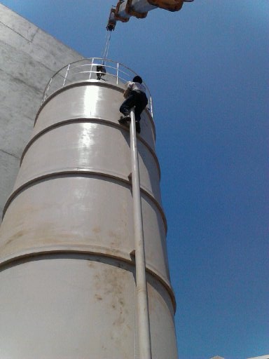

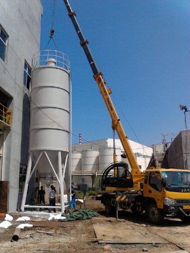

罐子高11米重5吨
罐子高11米重5吨
没有梯子只好硬爬上去3个小工剪刀石头布谁输谁上

哇,厉害!剪刀石头布,赌的是他们命,也是您的身价财产啊!!

挺能吊的 要是转的正后方就不行了吧 看来这位SF是位老手

就你的4节臂小八能吊。
发表于 2013-8-18 20:32 | 显示全部楼层
:L我服个 同跨度 同吨位 这个高度 我还没吊过的 {:3_60:}

我的8D虽说是三节的臂,但要吊到14米高,幅度不计,按表上计算也只能吊到3.5吨左右。你的做法肯定超载了,愿主保佑:victory:
 楼主| 发表于 2013-8-18 21:48 | 显示全部楼层
巴比仑 发表于 2013-8-18 20:43 static/image/common/back.gif
我的8D虽说是三节的臂,但要吊到14米高,幅度不计,按表上计算也只能吊到3.5吨左右。你的做法肯定超载了,愿 ...
是超一点,没活逼的,我看车上性能表第一道白线13.4米6倍绿标的5吨才敢试的。

没有这么严重,顺着进料管好爬的很。那是几个小伙子闹玩的。

我长江10吨··佩服这个高度·····至少我不敢吊·············
那个罐子也吊···························郁闷·····

罐子吊的时候有台叉车溜尾,罐子四条退是平的离地10公分平移绝对安全。

哈哈 8月 放暑假哇  7月就开始不忙了  勉强糊口啊  那活  第一高度高  重量有超  还有 钩子是跪着的 虽然是6倍率 但是还有点打旋的 钢丝绳有点搅的   对角线上去 那时候最紧张的  另外  那凑高度 还加个手拉葫芦  那个最不放心的    还好你顺利的吊上去了  估计吊费也要相应的多收点吧  安慰心理紧张奖  那个水泥罐子看着直径不大   有叉车溜位很好竖  总归赚钱同时注意安全 啊
