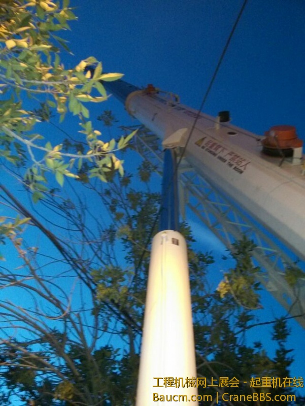

V5吊楼板很是苦恼!

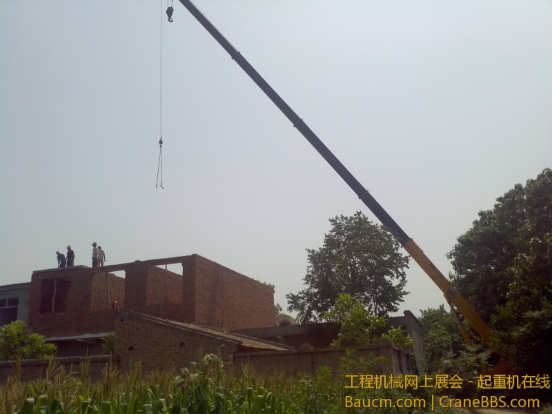

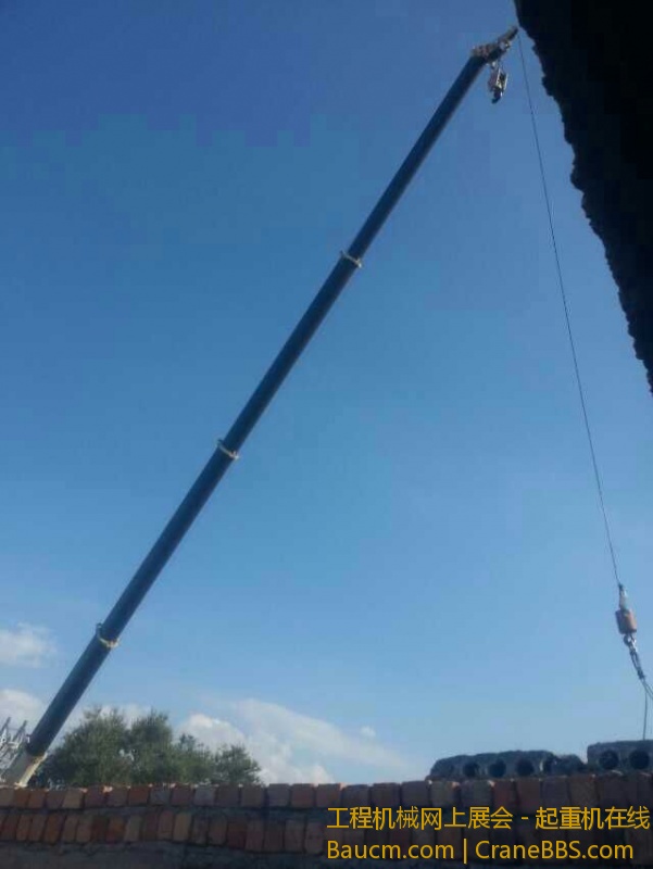

差2米全杆
差2米全杆

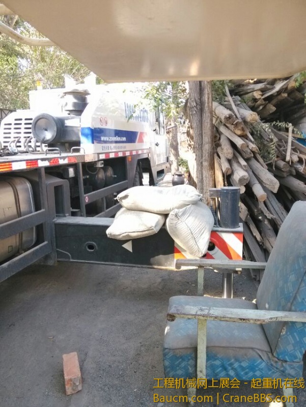

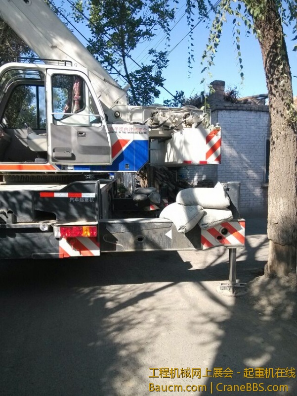

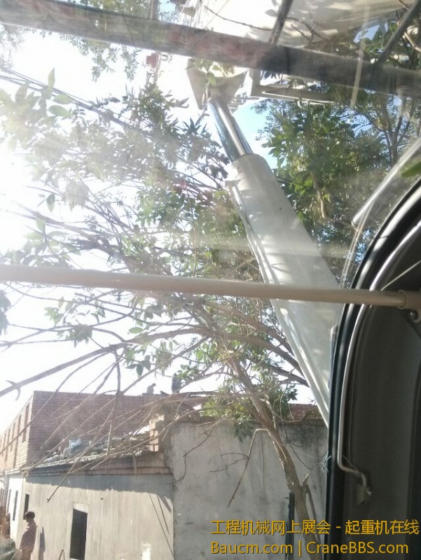

压点东西
压点东西

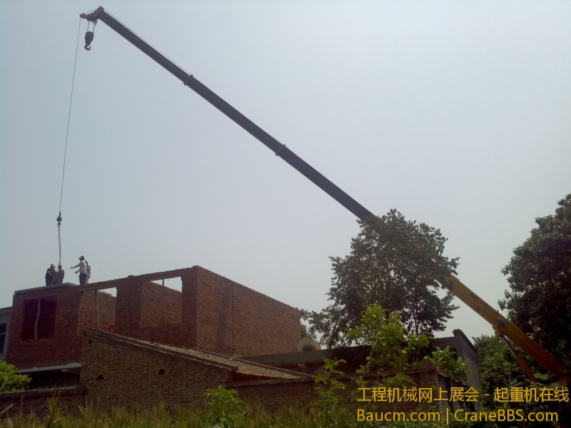

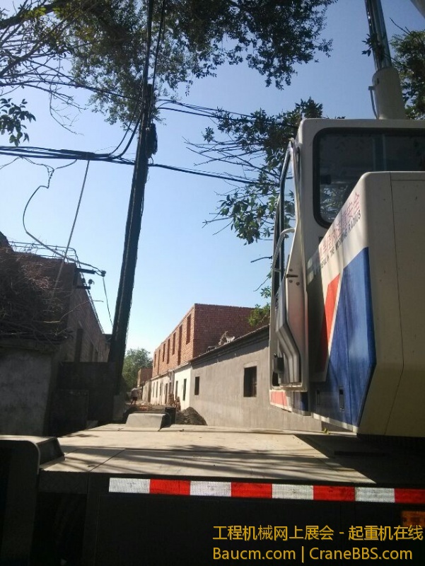

干到夜里,电线很是麻烦
干到夜里,电线很是麻烦
电线太多
电线太多

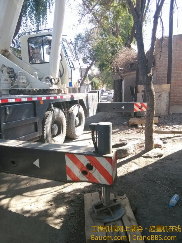

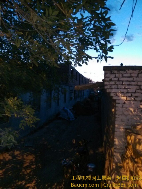

房子距离太远了
房子距离太远了

加这几包水泥只能起到心里安慰作用

压水泥,心理安慰。

一点作用都没,的确就是个心里安慰

小车进不去,价钱老板自己谈的,我只管把活干了

:)跨度多少

水泥压配重上更好些

哪六百斤水泥石干啥的

这车侧方吊板最多搞24米

没开过别瞎说,V5配种块大的低的这款,侧面28米吊块五孔板稳稳的

加水泥包不如卸大勾。起不了多大作用
发表于 2015-4-8 20:29 | 显示全部楼层
lp690215 发表于 2015-4-8 20:01
加水泥包不如卸大勾。起不了多大作用
赞  同感
