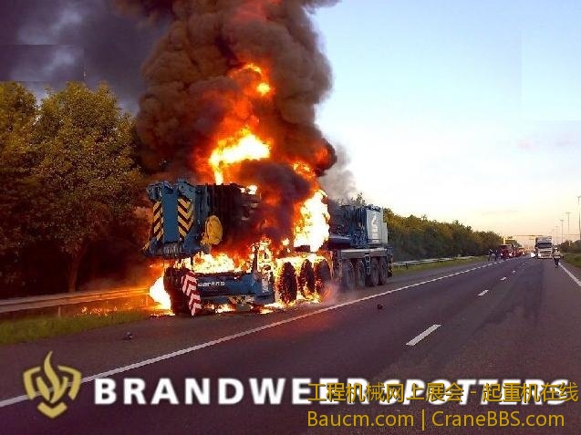

发表于 2013-8-21 12:43 | 显示全部楼层
这是什么吊?
发表于 2013-8-21 12:45 | 显示全部楼层
:o:o:o:o:o
发表于 2013-8-21 12:52 | 显示全部楼层
看了这个图片 大家还会奇怪国产车自然事件了吗?

发表于 2013-8-21 16:25 | 显示全部楼层
可怜的SARENS LTM1500啊

发表于 2013-8-21 18:37 | 显示全部楼层
lu7777777 发表于 2013-8-21 12:43 static/image/common/back.gif
这是什么吊?
比利时SCRENS公司的老款格鲁夫7450
“风火轮”啊,哈哈

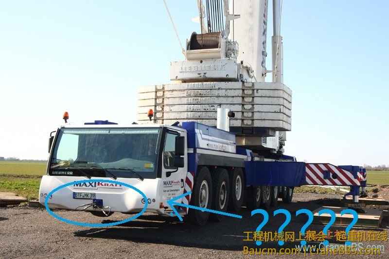

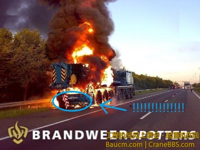

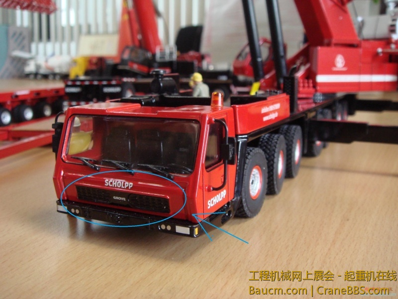

发表于 2013-8-21 18:41 | 显示全部楼层
mammoetzealot 发表于 2013-8-21 16:25 static/image/common/back.gif
可怜的SARENS LTM1500啊
哎呀。。。。。犸姆特爱好者,你怎么又。。。。。。。你转载夜月长庚的那个NZG的格鲁夫难道和这个不像么?
你见过利勃海尔的车头前脸有黑色中网么???
玩这么久吊车还认不全啊!!!
还有底盘分布LTM1500是   ooo ooo oo
格鲁夫7450是 ooo oo oo
一个是8轴一个人是7轴,都都还不够明显么?
发表于 2013-8-21 19:04 | 显示全部楼层
心疼
发表于 2013-8-21 19:32 | 显示全部楼层
看错总有的,臂头两个小圆盘是格鲁夫特有的挂超起的
