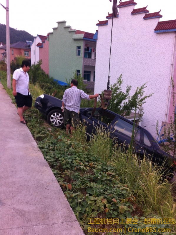

700块,10分钟

这玩意最省心,来的现钱也快

用4根吊带钩轮胎,更好

没有这样快,而且也不会吊坏的,吊带的地方垫点东西就好

吊轮胎才对啊,吊驾驶座:L

新车奔驰350也吊过这里,没伤,吊轮胎需要比车宽的撑竿,要不轮胎包围会瘪

你不嫌麻烦嘛  还四根吊带呢!!!

我老这样吊
发表于 2013-8-21 22:20 | 显示全部楼层
这样吊guochanchejiurongyidiaohuaile

好车这样吊可以,你吊个羚羊BYD使使立马变行。

要是日系车你这样吊能行吗?我估计100%的会变形哦。上次别人放礼花弹,一个小礼花弹空中炸后里面的干泥掉我车顶(日系车)结果凹下去一个洞,那板材用得真TM太薄了。

关着门从窗户穿过去吊没问题,
