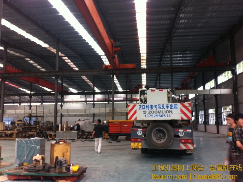

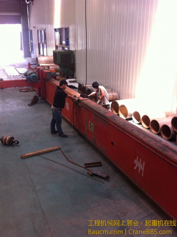

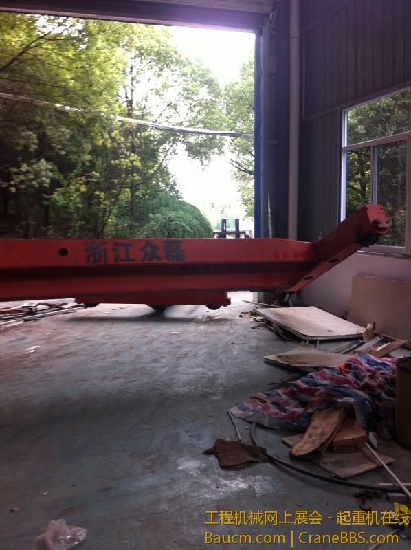

这应该是吊横车最省的了,25V5吨没压力,包角做好就可以

发表于 2013-8-21 22:30 | 显示全部楼层
呵呵,不用勾吗???
发表于 2013-8-21 22:44 | 显示全部楼层
毁绳子  吧!    这样玩   绳子还 能直吗?
 楼主| 发表于 2013-8-21 23:02 | 显示全部楼层
欧阳剑秋1 发表于 2013-8-21 22:30 static/image/common/back.gif
呵呵,不用勾吗???
用钩高度不够
 楼主| 发表于 2013-8-21 23:03 | 显示全部楼层
爱你 发表于 2013-8-21 22:44 static/image/common/back.gif
毁绳子  吧!    这样玩   绳子还 能直吗?
不要紧的,就这么个位置不到卷扬机,,而且做好包角

我去接个短绳啊!这样有三米都弯弯的!

利伟吊装 发表于 2013-8-21 23:02 static/image/common/back.gif
用钩高度不够
你可以把放过卷限位开关找根绳拉一下让它失灵也不能这样弄绳子啊!即使你包角对绳子内部钢丝绳也是有损伤的隐患啊。
 楼主| 发表于 2013-8-22 11:20 | 显示全部楼层
terex_baron 发表于 2013-8-22 09:45 static/image/common/back.gif
你可以把放过卷限位开关找根绳拉一下让它失灵也不能这样弄绳子啊!即使你包角对绳子内部钢丝绳也是有损伤的 ...
都说了不要紧的了,一直这样吊的,我散活多,主要是要快

那是为了增加电动葫芦的起升高度
发表于 2013-8-27 22:19 | 显示全部楼层
感觉你这个配重像改过的·?

这个方法好多年前我们就这样用啦!16吨都没压力
 楼主| 发表于 2013-8-30 20:08 | 显示全部楼层
一样的我也用了很久,只是上次看到有人在横车上焊个吊儿吊,说那样最省,觉得好笑,特地等吊了拍了传上来的。一般的横车人家会给你焊吗,真的是
