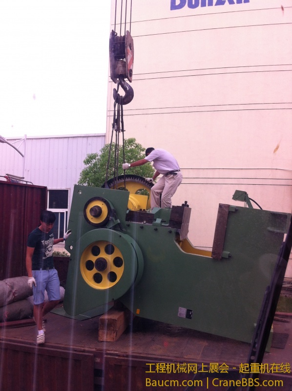

车上直接竖起
发表于 2013-8-21 21:12 | 显示全部楼层 |阅读模式
IMG_0720.jpg 10吨冲床

这活多钱干的

500,2台,很快的20分钟

这样吊很伤钢丝绳的啊

吊的地方是曲轴,圆的,钢丝伤 不掉

上面不是有4个吊装空吗,不用吊曲轴啊,而且吊曲轴很危险的,它只靠四根螺丝固定

上面的洞眼我最大的扣子都要卡住钢丝绳,曲轴是2头穿出的,比大腿还粗,不会动,还有竖起来的时候吊点在那里倒直的时候很稳

500好便宜

我以前跟车时经常帮经销商卸这种冲床,都是吊上面的洞眼,扣子刚好够大

一看就是乱来有吊点不吊!这台就算是11OT冲床也不到10T最多就七吨!还头一次看人这样吊!要注意

真搞笑啊,你吊过几台冲床啊,这个属于我们这里很少的钢板冲床,上面有洞眼,其他的铸铁类的都没吊点,吊那里是百分百稳当的,冲床站着吊眼可以,竖起来扣子到洞眼眼对角的地方钢丝就卡住了,这个在我们这里算小的10吨,我25吊过32吨的,没见过洞眼,就不吊了吗
