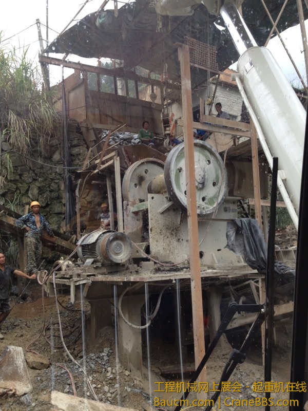

拆破碎机动合 到处卡 难做
发表于 2013-8-23 23:30 | 显示全部楼层 |阅读模式
到了现场才知道是浙江生产的60*90的机子   场地不是很理想 上面屋顶不能拆除………

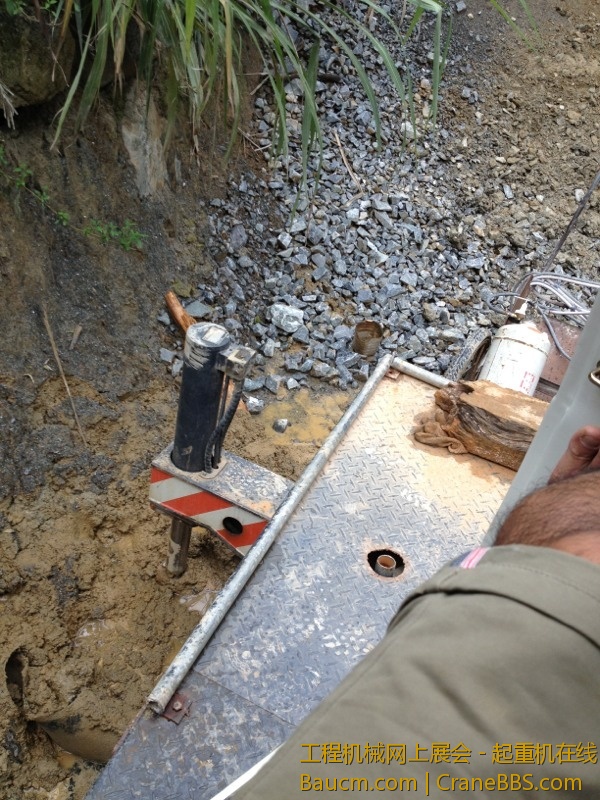

场地不是很好 这边只能打出这么多 不过还好只需要用到正后方和后右侧

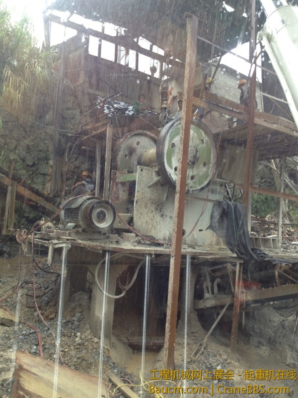

下起了大雨   又超级到处卡 割铁板等了一个多小时

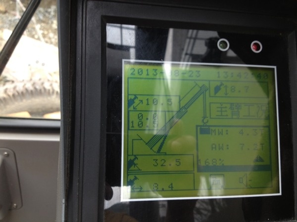

卡住的时候吃力到十吨 ………这是吊出来后的重量  电脑显示应该偏重了点 实际六吨多吧应该…超了挺多 …车子还是挺稳的  …   我这可是12吨的车子咯…
